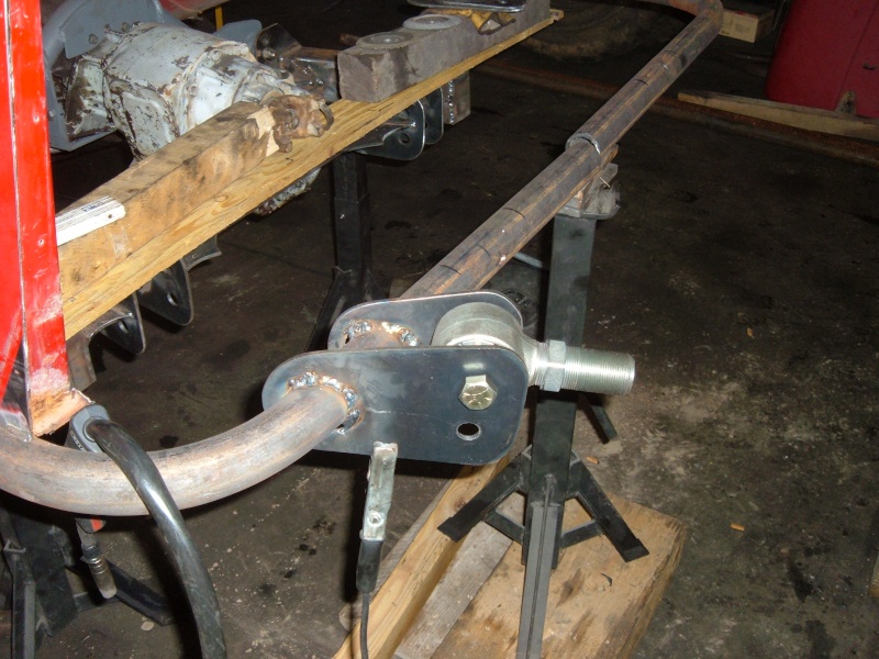

donc on en etait au trois link avant,ben oui mais non,je suis repasse sur l'arriere
pas instable le mec ...
au fait la cage genait un peut,j'ai tout degagé

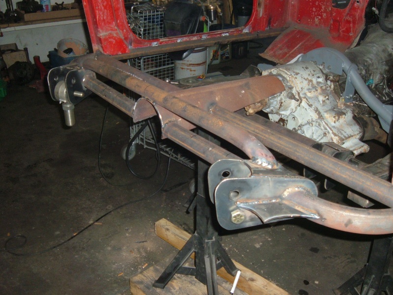

donc supports de tirants ar haut,ils feront 70% de la longueur de ceux du bas soit 84cm

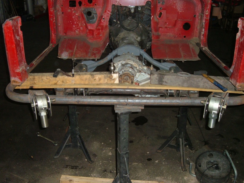

ca devrait donner un truc dans le genre
comme d'hab,les plaques sont glissees dans le tube de support

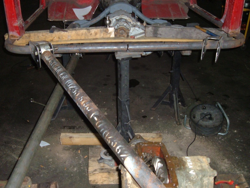

deux passes de soudure par coté
les deux cotés
ca croise bien

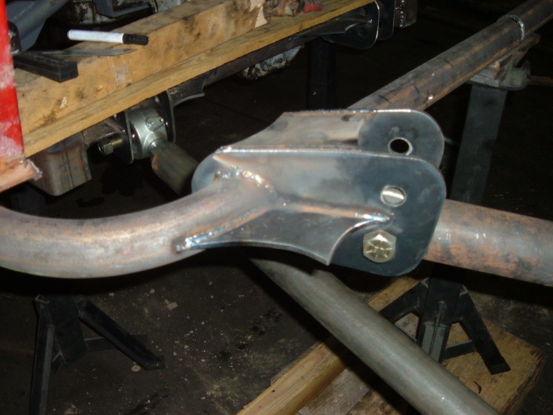

premier renfort,attention,ca pique

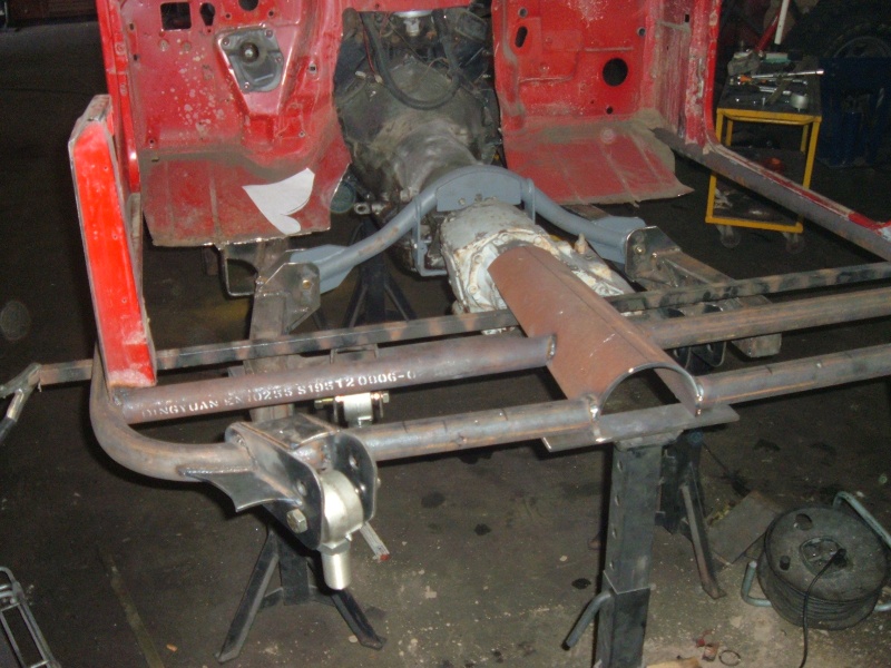

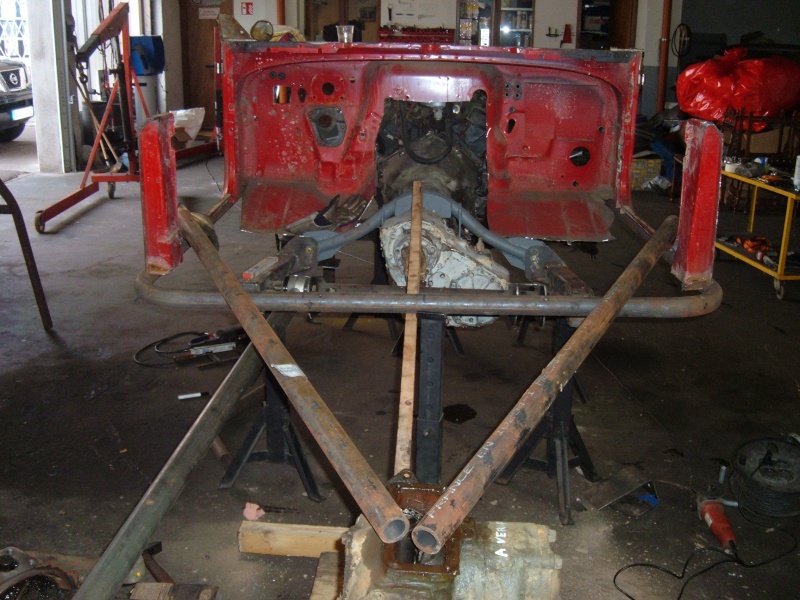

on y arrive avec l'arriere,j'ai fait un tunnel pour l'arbre de trans,pas le choix,il me manquait 5cm en compression max
encore une barre au dessus pour refixer le panier ar,celui la aussi remonte de 6cm
pour refermer les bouts de tube le chalumeau est ton ami
ca donne ca

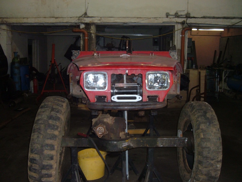

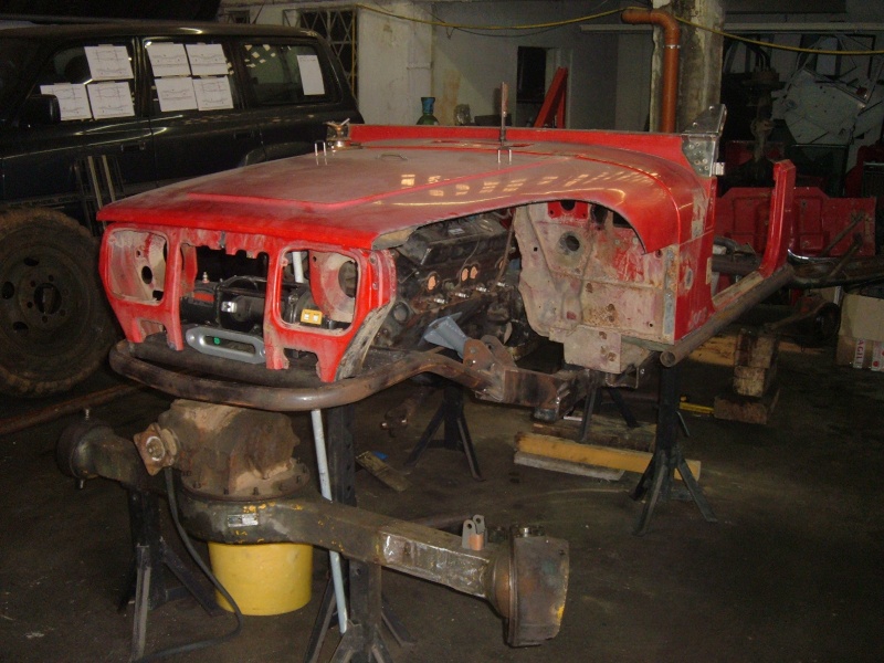

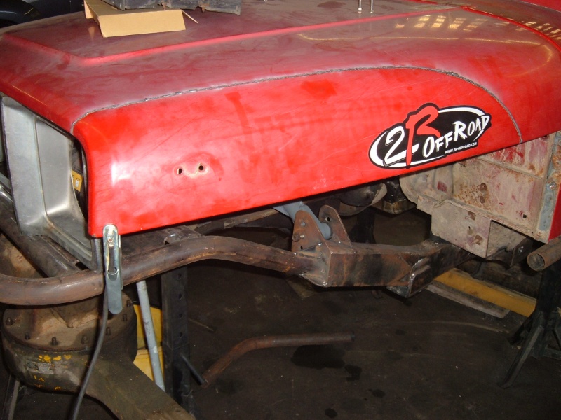

j'ai eu un peut de temps aujourd'hui,restait a regler l'histoire de la gueule avant histoire de poser le stinger et les tour d'ailes
plasma c'est ton ami
bien degagé derriere les oreilles et hop,encore un petit coup sur la calandre ....
reste a voir l'aspect avec ses feux cristal
nickel,ca me plait bien

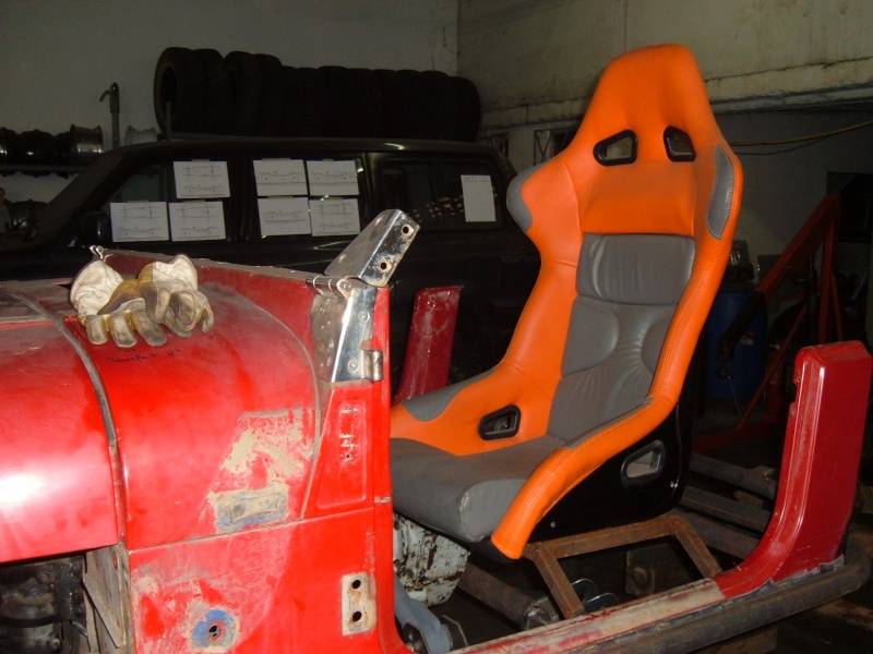

ensuite vas falloir voir les emplacement des baquets
a suivre ...

Hormis le fait que Jeep ne passera pas au contrôle technique :mdr: et que ta prépa est splendide :1: juste une remarque / question : je pensais que les tirans se faisaient dans des rondins et non dans du tube ? t'as pas peur de les cécraser car le poids total de ton engin dépassera allègrement celui de l'origine....
