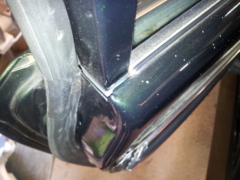

et enfin quelques soudures
Heu là y'a pas de soudure le montant entre dans le bas de la porte sans rien
et je profitte aussi de ton post est ce que quelqu'un sait a quoi sert ce rond rouge en papier autoccolant sur l'arceau j'ai le meme sous les mousse de protection
gilles54290
Messages : 67
Enregistré le : 08 juin 2011 21:10
Re: rénovation YJ 2.5
Message par gilles54290 »
la soudure sur la porte, pourquoi?, les 2 points entre le montant et l'intérieur sont cassés et je me suis rendu compte que si le hard top est posé j ai des bruits d'air vu que la porte ne pose pas parfaitement sur le joint à haute vitesse!!!! lol non vers 60 km/h cela occasionne un sifflement, je verrais si amélioration il y a

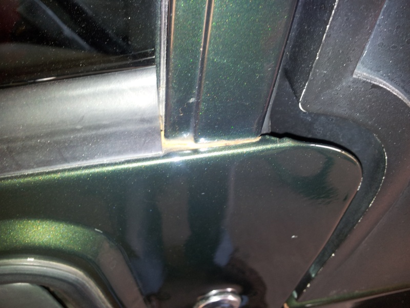

j'avais egallement un bruit d'ai et une fois changé les joint des portes plus de problemes
je te ferais des image des montant de glaces demain

les voila avec du retard mais elles sont là
