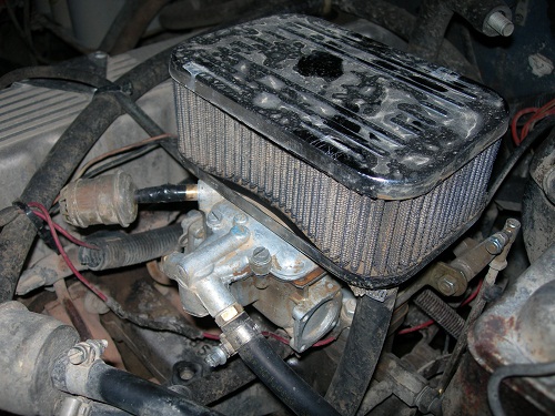

:ooo cela fait un moment que je réfléchit comment mettre une gamelle de filtre à air d'origine sur le weber 36/38 :reflexion:
tout cela pour empècher l'eau de noyer le cj
j'ai trouver une idée :idea: je commence par un reportage photos pour vous montrer le truc
093 111.jpg (84.42 Kio) Vu 867 fois
092 111.jpg (86.56 Kio) Vu 867 fois
091 111.jpg (66.9 Kio) Vu 867 fois
090 111.jpg (112.79 Kio) Vu 867 fois

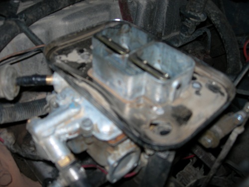

soudure d'une tôle sur le dessous puis un coup de meuleuse pour virer le centre de l'ancienne gamelle
094 111.jpg (89.83 Kio) Vu 852 fois
découpe de la tôle avec les mesure pour le weber
095 111.jpg (95.51 Kio) Vu 852 fois
petit essai technique
099 111.jpg (102.6 Kio) Vu 852 fois
xj limi 4,0l de 89 stock
quina1977
Messages : 1189
Localisation : Alsace 67
Re: adaptation filtre sur weber 36/38
Message par quina1977 »
vous remarquerez que j'ai déssouder l'arriver d'air de la gamelle ! c'est tous simplement pour pouvoir décaler la gamelle sur le coté ( par dessus le cache culbuteur ) et ainsi eviter les jets d'eau direct :mdr2:
je l'ai déssouder et tous simplement retourner sur lui même , désormais il ne va plus légerment vers le bas mais est quasi droit , j'ai également suprimer les volet pour l'air chaud / froid qu'il y avais dedans !!!
la vis de fixation du couvercle a été décaler pour ne pas être en plein milieu du weber ;)

Messages : 4851
Bien jouer !
GGuillaume
Messages : 5943
Localisation : JeepXXXity
Message par GGuillaume »
Quel boulot.... :1:

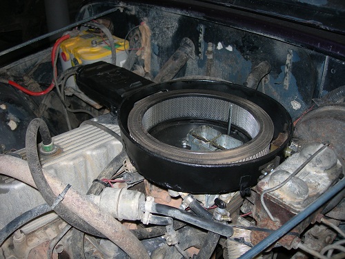

petite suite :mrgreen:
et voila le travail recherche encore un système pour réduire le rectangle d'entré d'air en rond pour pouvoir y mettre un tuyau genre snorkel

salut,
Joli boulot ....
Pour les moins doués en soudures et découpages , pas mal de sites ricains ( summit, jegs .... ) vendent les adaptateurs pour weber et des boites à air fermées
qui évitent de gober l'air chaud du moteur et de boire la tasse ( si associées à un snorkel ) ....
Petit exemple sur la mienne :
YJ Sahara V8 1988
Grand Cherokee Overland 3.0 CRD 2012
quina1977
Messages : 1189
ouais c´est pas mal mais ca doit pas être donner :ooo par contre le tiens prend l´air sur l avant donc tu prend l´eau non ?
loic31
Messages : 375
Enregistré le : 10 janv. 2011 22:24
Message par loic31 »
il me semble que le tout livré avec la douanes m'est revenu à environ 200 euros ....
la marque du matos c'est Spectre ....
je prends l'air frais sous les phares au niveau des emplacements d'origine que j'ai agrandi ....
Effectivement , je peux prendre l'eau , mais je suis à plus d'1 mètre du sol à ce niveau là ... pas de passage à guet au dessus ....
YJ Sahara V8 1988
quina1977
Messages : 1189
à ok ! mais même à environ 1,20m de auteur le cj en boit de l'eau rien qu'avec les palles du radiateur :consterné: d'ou la modif :mdr2:
loic31
Messages : 375
Ah effectivement , si ton cj est un adepte de la baignade il va lui falloir un masque et un tuba ...
mais avec ton sens de la bricole cela ne devrait pas te poser de problème ...
on attend les photos de tes transfos ... Tu penses bricoler un snorkel maison ?
YJ Sahara V8 1988
quina1977
Messages : 1189
snorkel !!! sais pas encore :reflexion:
la suis en train de faire un porte roue de secours et hi-lift sur l'arceau parce qu'avec celui d'origine laisse tomber avec du 32/11,5x15 :?
