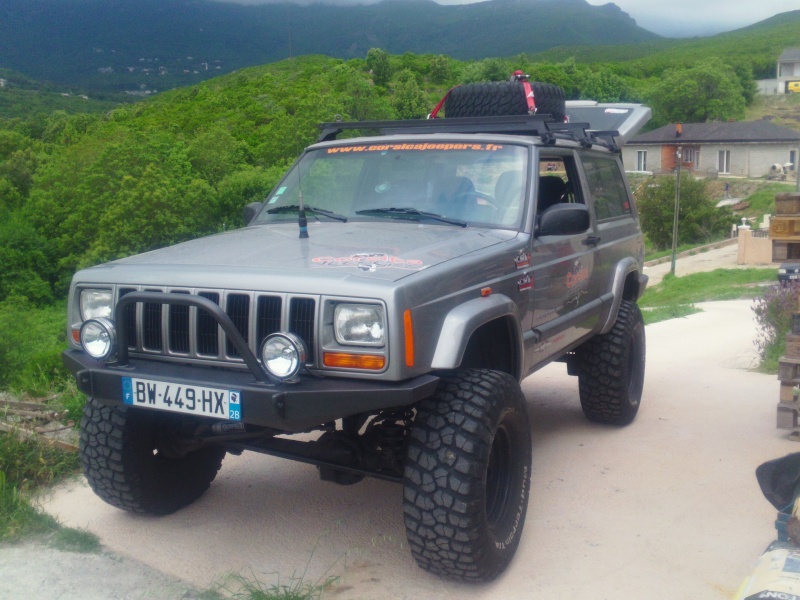

Le rouge semblait moins haut sur pattes.... :septique:
Messages : 14232
Re: XJ wild sport façon Corsica Jeepers...
RAPTOR2B a écrit :Le rouge semblait moins haut sur pattes.... :septique:
c'était à cause des gosses et de la charcuterie corse , il en faut pour nourrir une bande de continentaux affamés , ...... :mdr2: :mdr2: :mdr2: :mdr2: :mdr2: il était affaissé

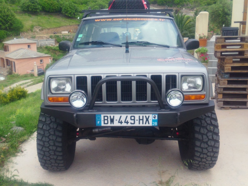

c'est le même kit que le rouge....

Propre, net, sobre et efficace ! Un prépa comme je les aimes ! :1:

felicitations Guy :bravo: .....pour cette prepa .....le rouge a mué en gris :1: :1: :1:

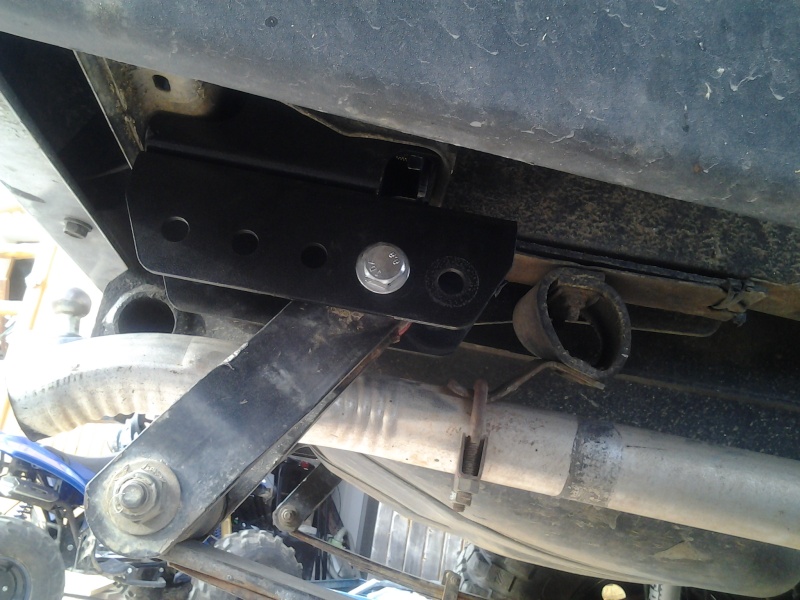

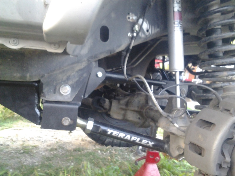

Nouveau bumper avant.
Pose d'un kit shackles relocation ...
Et du kit control arms drop bracket pour que les tirants de ponts soient le plus proche de l'horizontal.

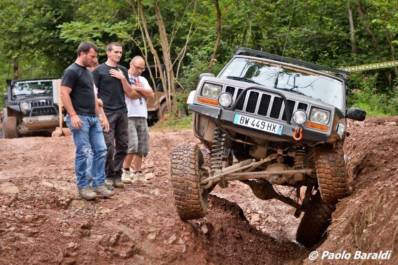

En débattement ça donne ça :

Voilà une Jeep qui croise bien. :bravo: :1:

il est beau ton cherok et il croise bien :-)

Superbe la photo du croisement de pont !!!

Merci, c'était au Jeepers Meeting à Maggiora en Italie.
