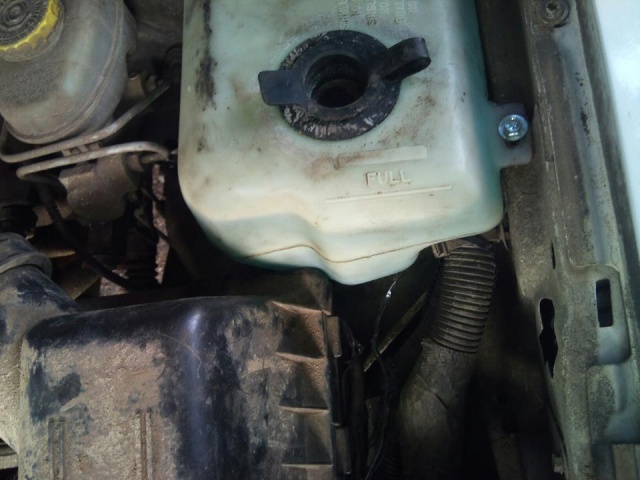

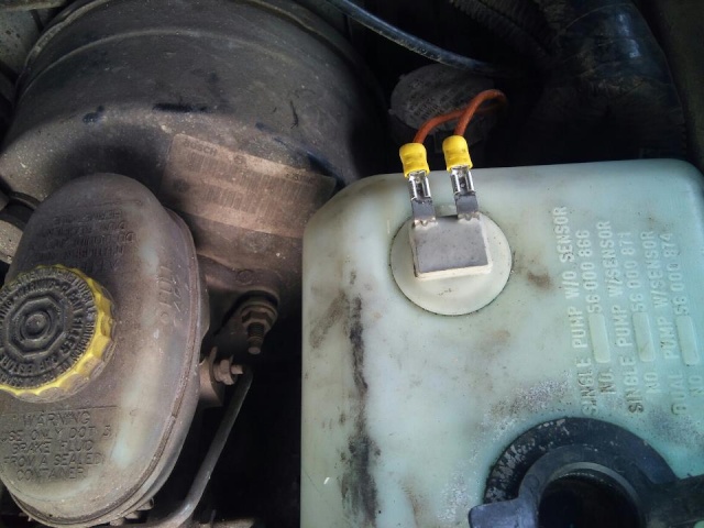

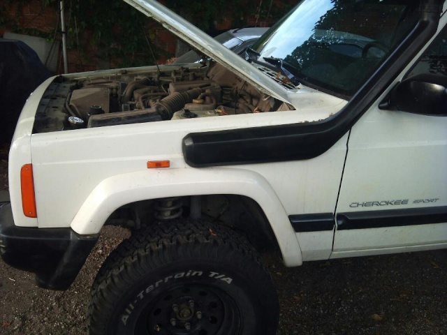

bon voila,
me sentant un peu seul au monde dans ma position j'ai enfin trouvé la solution toute faite par moi meme
pour ceux qui ont le bocal de lave glace dans l'aile et qui montent un snorkel, le boha passe a l'endroit du bocal... donc plus de lave glace!
et bin la solution est tout bete, un bocal de 2.1td
bon ca rentre au chausse pied mais c'est parfait! par contre j'ai fait le c.. j'avais zappé la sonde de niveau... donc je vous dirais pas si mon montage est bon ou pas!
pour ce qui est du reste suffit de remonter vos anciennes pompes, plus recentes et plus propres... par contre faut mettre un coup de dremel pour faire rentrer la pompe avant, l'arriere passe en forcant un peu mais au moins elle s'echappera pas! l'interet de recuperer vos pompes et les monter a la place de celle du bocal 2.1td c'est de pas avoir a refaire les connectiques et en prime si y en a une qui crame suffit d'aller dans n'importe quel mag de pieces detachées avec la carte grise pour avoir une pompe neuve!
pour les fixation du dessus dans la caisse c'est un coup de perceuse pour faire un pres trou et hop deux vis autoforeuses et basta... par contre visez bien parceque le bocal rentre vraiement au chausse pied... ca touche de tous les cotés!
pour recuperer votre faisceau et vos durites suffit de remonter dans les gaines annelées et vous y trouverez la bonne longueur!
voila voila, si y en a d'autres dans mon cas qui se sentent seuls et n'ont pas de solutions toute faite... en voila une!
ha oui au fait, pour le cosses sur le bocal c'est en attente de repérage quand j'aurais vidé le bocal... si il y a un sens evidement!
place aux photos!
et au passage j'en ai profité pour remonter le repetiteur de clignotant, qui trainait sous mon capot depuis 1an... le snorkel ayant pris sa place a lui aussi!
place aux photos!
