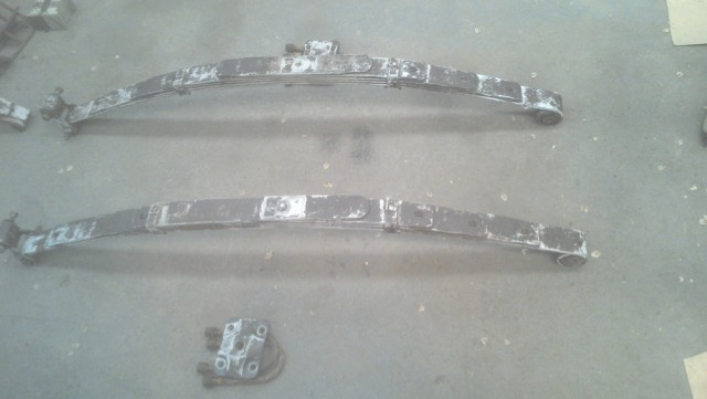

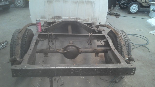

Je vous fait un résumé du mois de mai sur la partie châssis + benne, donc la moitié arrière du J10
Après le décapage ci dessus en mars, j'ai donc complété le démontage en enlevant lames et ressorts, suite à la proposition de ToffAMC de me revendre un ch'ti kit rehausse pas cher :mrgreen: (bizou mon cricri)
le plus dur aura été de sortir les boulons des tubes aux extrémités de chaque lame: burin à tête plate + gros marteau + gros bourrin derrière :twisted:
Modifié en dernier par wrangler 17io le 29 oct. 2019 17:05, modifié 1 fois.
TJ 2.4l de 2004, vendue itou
wrangler 17io
Messages : 4558
Re: Restau d'un J10 sportside
Message par wrangler 17io »
Après ça, on attaque le dérouillant phosphatant. Je vais pas vous réécrire le descriptif du produit... Pour moi c'est de l'acide.
Faut voir le résultat après seulement 1/2h.... :shocked!: La ferraille se met à blanchir sévère, jusqu'à créer une fine pellicule de poudre au séchage au bout d'une heure ou 2. Il est alors demandé de rincer à l'eau douce pour retrouver un Ph neutre. Voici le châssis le jour même de l'application du produit:
Puis les lames arrière, ainsi que les platines de fixation:

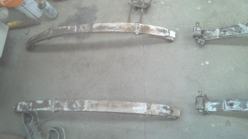

Et enfin les lames avant que m'a donc refilé le "maréchal" ;)

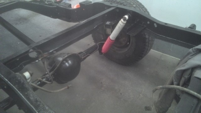

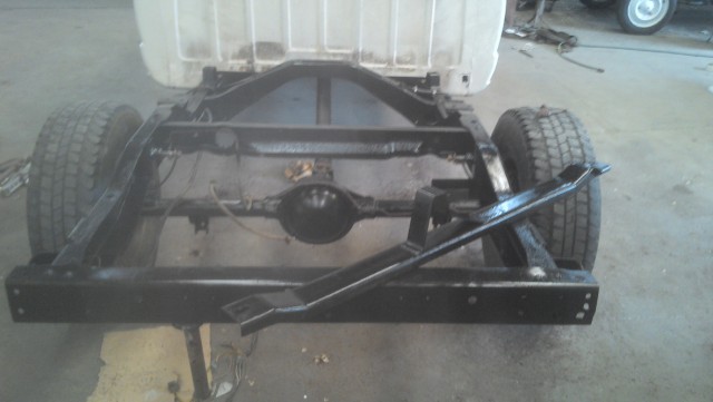

Vu que le véhicule se retrouvait sur chandelle, difficile de l'emmener à la station de lavage pour un rinçage en règle (ce que j'ai pu faire pour le golden, je vous montrerai sur cet autre topic mes 1ers essais de carrossier :roll: )).
J'ai donc rincè châssis + lames avec une serpillère copieusement mouillée, en la rinçant à plusieurs reprises
Après séchage, peinture du châssis... trop trop long, hyper chiant, avec pourtant 3 pinceaux différents:
- brosse plate pour les parties très accessibles du chassis, les longerons et traverses
- petit pinceau pour les endroits bien casse bonbon
- et pinceau coudé pour les deux "boitiers" de fixation avant des lames, ainsi que la jonction longerons - traverse que je vous ai montré plus avant (corrosion perforante)
Voila le résultat (au 1er plan c'est le support de la roue de secours):
Et les lames, platines de fixation et brides de maintien:
