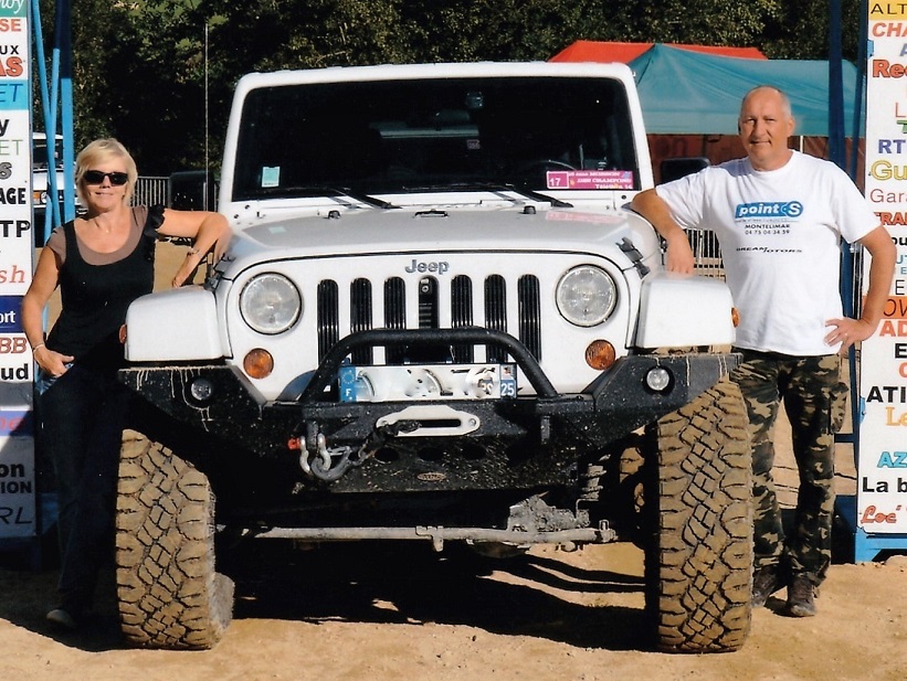

tu as une photo de ton jku avec la rehausse et les roue?

Voila mais depuis il y a d'autres modifcations
Pneus en 315/70/17 sur jante origine Goodyear Duratrac

vraiment très chouette monture!

Bonjour Seb
le voila en ce moment
