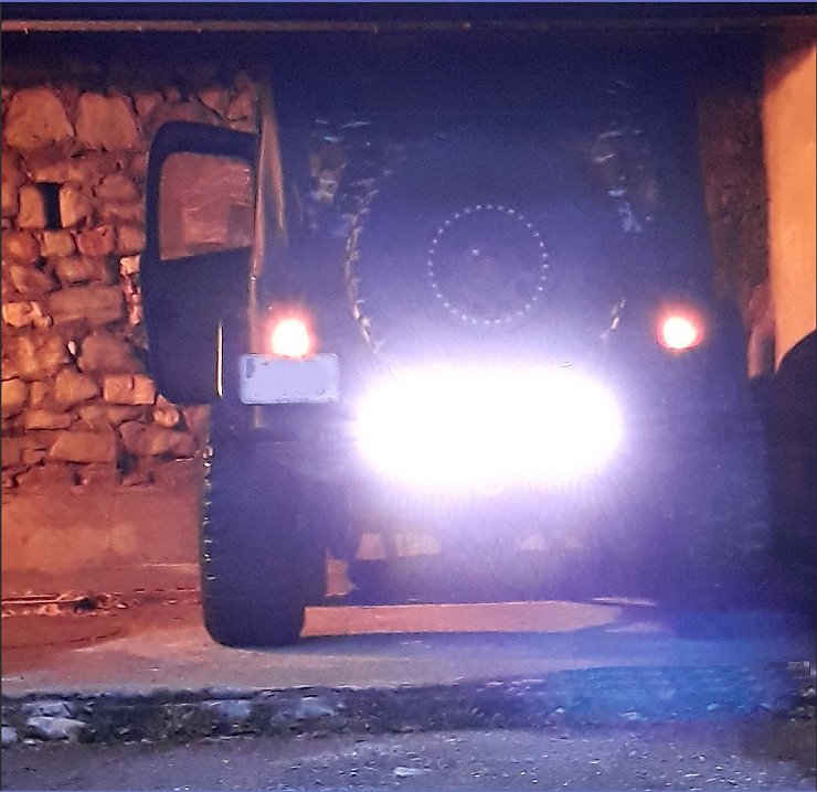

Bon, j'ai un peu bricolé : changement du boitier de DA mais à refaire car monté avec trop de contrainte des roulements... :roll: , montage d'une barre à led simple rangée planquée sous le porte roue/pc pour éclairer en marche arrière et ça plante :1:
barre 1.jpg (146.58 Kio) Vu 934 fois

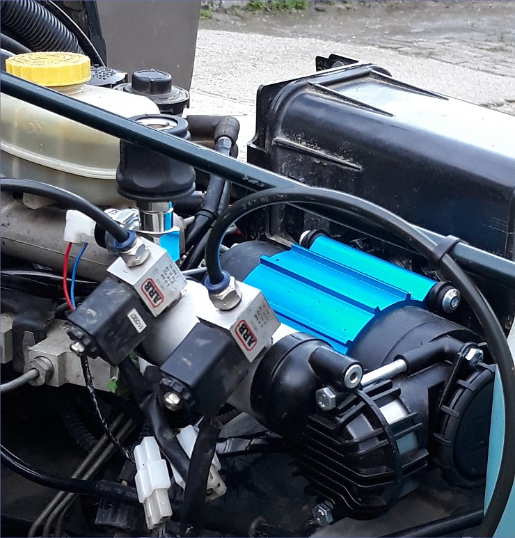

Le fait d'avoir changé de marque de blocage m'mpose un compresseur plus puissant que celui que j'avais, les blocs OX sont plus gourmands en air...alors changement du compreseur arb par un modèle plus gros qui fait également gonfleur ( efficace ! )
arb 2.jpg (139.71 Kio) Vu 934 fois

Faut dire que je faisait suivre le VIAIR 400 mais franchement, brancher le tuyau/mano direct c'est top :1:

Tu n'avais pas la place de mettre le double d' ARB parce qu'il est particulièrement performant.
Le mien est couplé a une bonbonne de 10 litres, çà aide bien, dans tous les cas c'est du bon matos :1:

....Hé non : pas beaucoup de place sous le capot du TJ : il y a déjà le boitier du treuil, le canister et la cartouche de la clim qui bouffent de la place que j'ai du déplacer pour ce nouveau ARB :roll: mais j'ai été surpris par sa puissance et donc par la contre pression fournie, bien plus importante que le TMax que j'ai remplacé par la suite par un Viair 400 ;)
