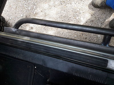

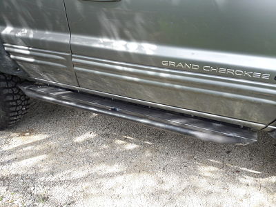

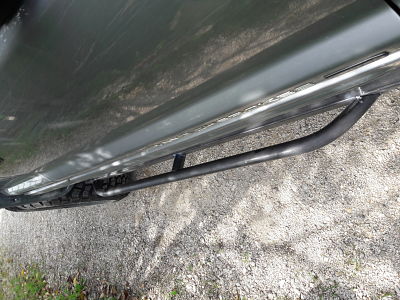

les rocksliders avancent doucement quelques photos avec le tube.
20180503_105746_opt (1).jpg (68.65 Kio) Vu 452 fois
il ne manque plus qu'a souder en definitif et une belle peinture :mdr2:

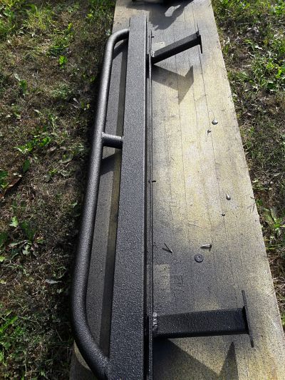

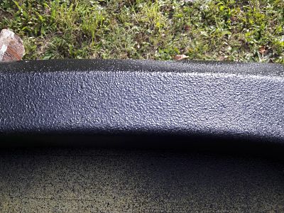

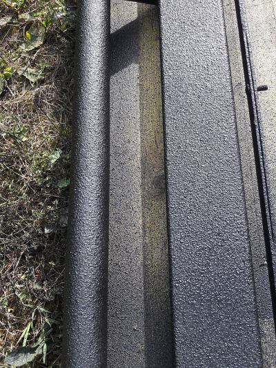

salut
avec 6 mois de retard je vous fait un petit retour sur la peinture RAPTOR, de memoire 120€ les 4l de peinture plus 1l de durcisseur et le pistolet qui se visse dessus.
pour un mec comme moi qui est pas un as de la peinture c'est nickel, tu met le durcisseur dans la peinture jusqu'au trait , tu visses le pistolet direct sur la bouteille de peinture et t'envoies l'air plus ou moins pour avoir une finition différente je crois. l’application est super facile :bravo: Apres 6 mois ça n'a pas bouger je suis assez content du rendu.

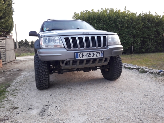

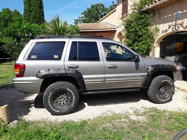

aujourd'hui decoupe du pare choc avant pour aerer un peu les roues :pasdac2: :mdr:
Webp.net-resizeimage (10).jpg (171.76 Kio) Vu 343 fois
du coup exit les anti brouillard

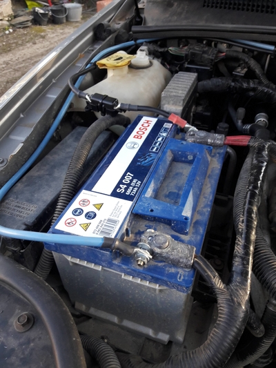

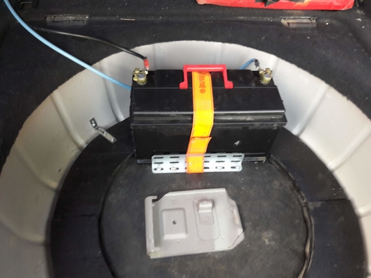

après j'ai rajouté une seconde batterie a la place de la roue de secours
Webp.net-resizeimage (13).jpg (136.17 Kio) Vu 343 fois
bon j'ai oublié de mettre le fusible sur le + je l'ai au fond du garage.
photos du coupleur séparateur et de la batterie moteur
Webp.net-resizeimage (12).jpg (149.65 Kio) Vu 343 fois
