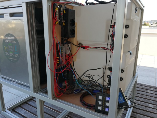

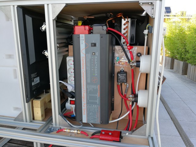

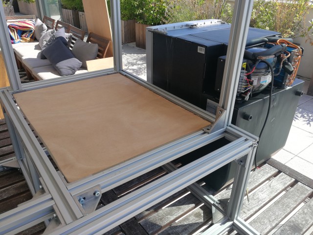

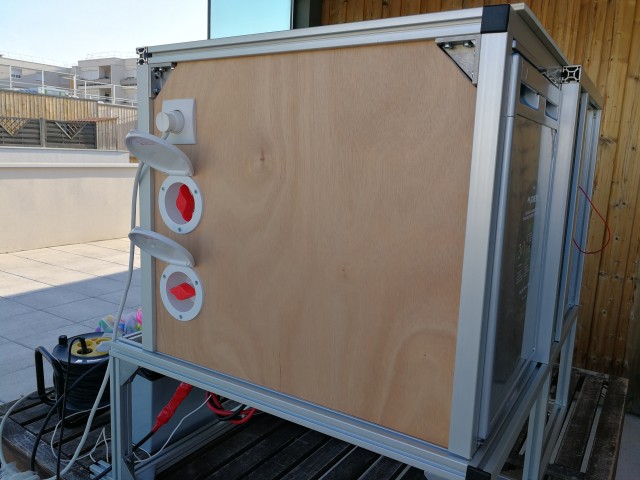

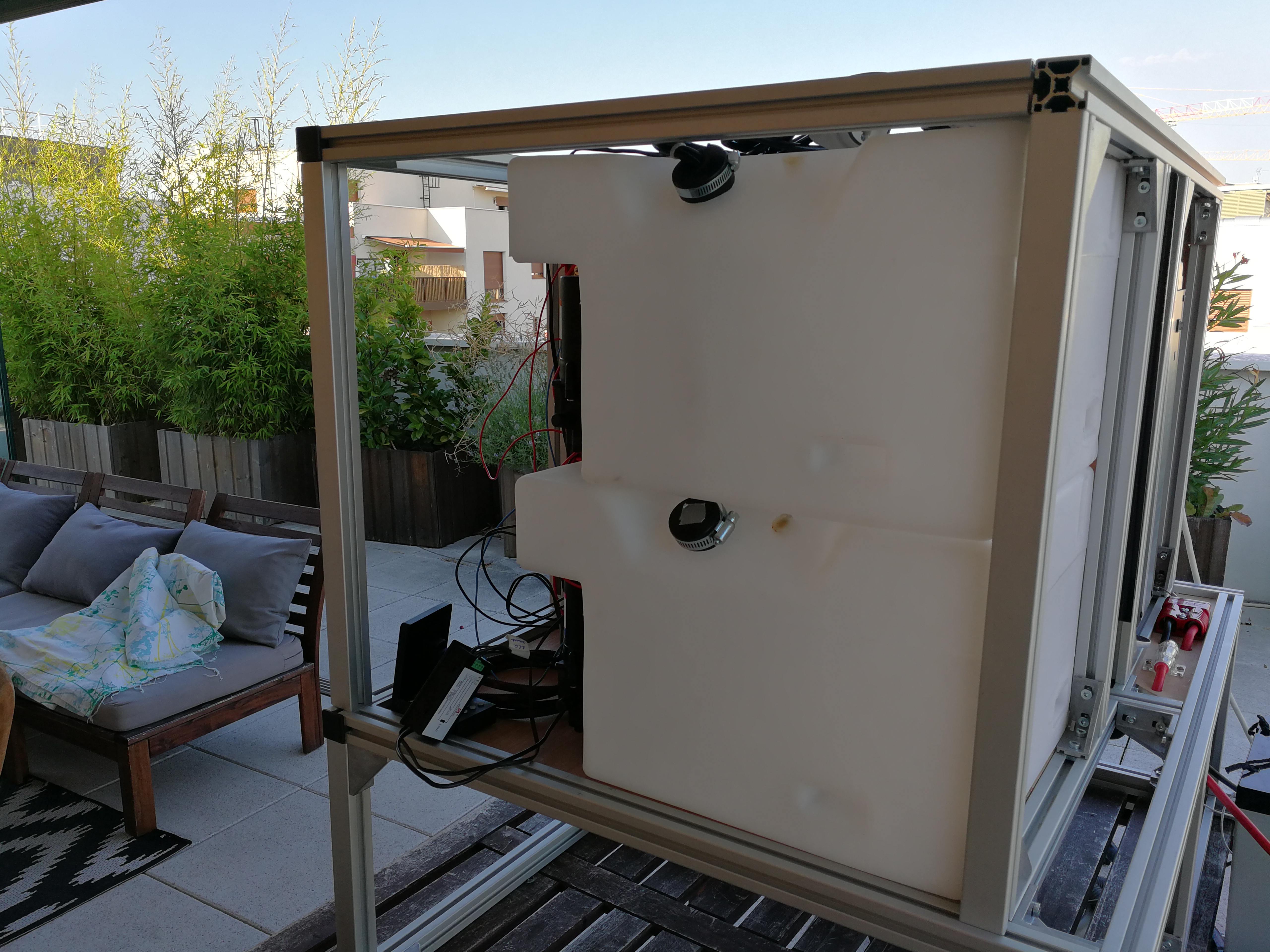

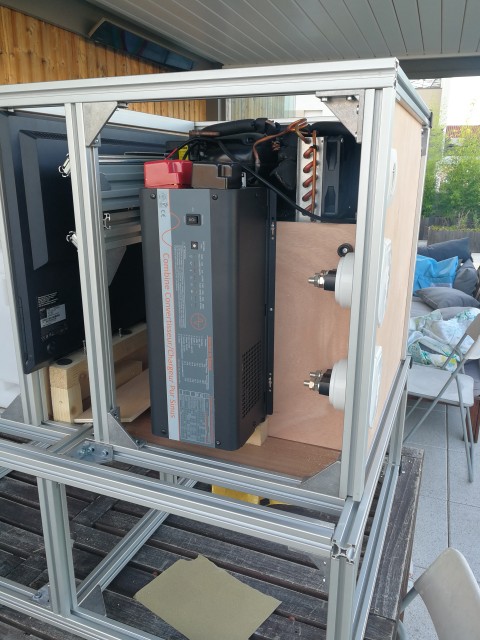

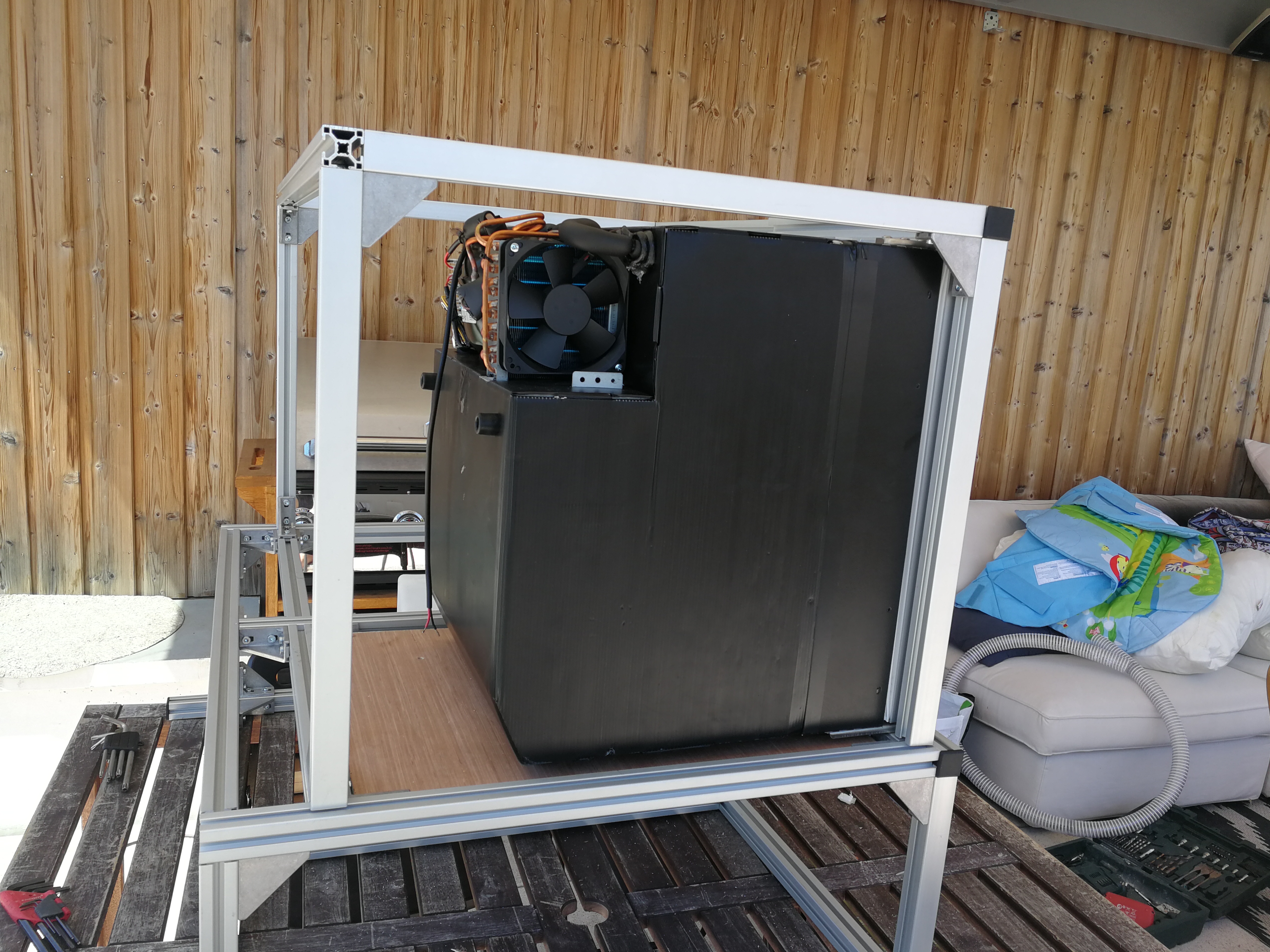

Donc voici quelques éléments de détail de l’aménagement. Je précise en préambule que je n’ai pas la prétention d’avoir fait une installation à l’état de l’art et respecté toutes les bonnes pratiques en matière d’aménagement de véhicule. J’ai avant tout fait marché le bon sens et les moyens que j’avais à ma disposition.
Un super moment que je souhaite à toutes les personnes désireuses d’aménagé un véhicule. A noter qu’un des avantages de faire sois même c’est aussi d’être en capacité de comprendre et de réparer en cas de panne.
Nous voici donc lancé dans l’aventure avec un cahier des charges simple, réaliser un aménagement nous permettant d’évoluer en toute autonomie pendant 8 à 10 jours et totalement amovible afin de pouvoir rapidement l’espace du coffre pour une utilisation plus classique.
Le reste n’est que le fruit d’une nos imaginations débordantes donc voici l’illustration :
Utilisation de profilés aluminium pour construire la structure de base. Ce rentre au millimètre. Sur cette base, j’ai modélisé (DAO) les dimensions de cette structure de base afin de voir comment positionner les différents volumes (réservoirs, frigo, tiroirs…) Pose du réfrigérateur et des premiers circuits électriques (transfo 12v – 220v, coupleur/séparateur, coupe batterie) Pose des réservoirs d’eau (35l). 1 réservoir pour l’eau chaude, l’autre pour le froid et pose de la résistance permettant de chauffer l’eau. Il s’agit d’un système de chauffage d’eau pour aquarium.L’inconvénient c’est qu’il faut prévoir de mettre le chauffage en marche 30 min avant de prendre sa douche (mais largement faisable avant d’arriver au bivouac), l’avantage ce que le système complet a coûté 70€. La suite au prochain poste
