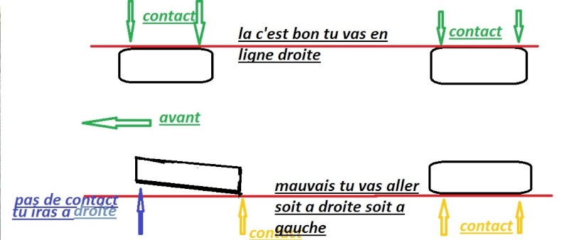

Re: C'est parti ! Pour de longues heures de labeur sur mon Y
fais un paralellisme rapide a la ficelle
explication:
tu tires une ficelle en ligne droite et tu regardes
schema :
explication:
schema :
