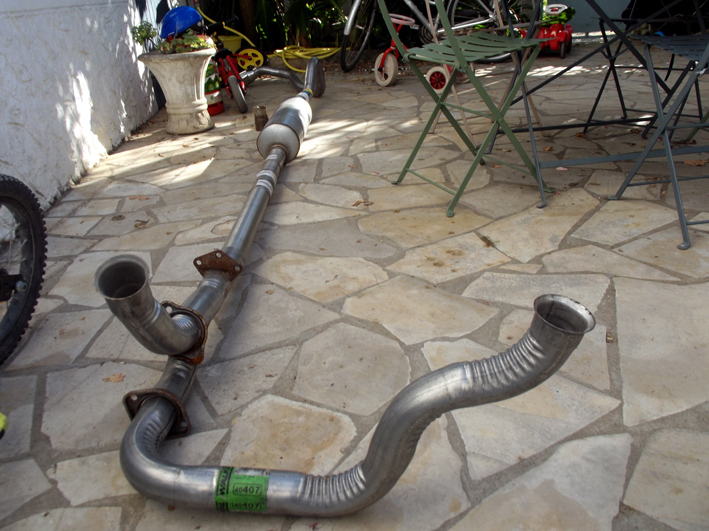

Tout d'abord on réunit les différentes pièces du puzzle, achetées soit chez SUMMIT, BJ OFF ROAD ou bien TEAM GRAND WAGONEER suivant disponibilité & prix
Pour préciser, j'avais également acheté un Y pipe cf photo, mais qui ne convenait pas avec le moteur:
- d'une part prce que celui ci est de première génération, je m'en étais rendu compte en remplaçant la pompe à essence. Il est de 1971-73, où le collecteur fonte côté conducteur a sa sortie à ras le tableau.
Gladiator29 m'avait très gentiment offert un collecteur plus récent, où la sortie est située grosso modo au milieu du bloc moteur. De la 2nd souci:
- la tringlerie de boite empêche le Y pipe de se faufiler le long du bloc puis derrière le carter d'huile
Du coup après hésitation (cad modifier le Y pipe), retour à la case départ = renvoi du collecteur prêté par JP et repose des tubes d'origine vissés aux deux collecteurs: ils n'ont pas une excellente allure, mais ils sont solides, exemps de fuites et collent parfaitement aux attentes des collecteurs. Il n'y a qu'à mettre des bagues neuves

- teknis
- CJ's Specialist
- Messages : 13223
- Localisation : ARDECHE(07)
Re: Restau d'un J10 sportside
Pour relier les deux parties tu peux mettre ça, et c'est même recommandé !
https://www.dprace.com/catalogue-g%C3%A ... ment-inox/
Mais par contre vu le tarif pour les V-band, je te conseille de le prendre là..
https://www.aliexpress.com/item/2-5-3-i ... 2e0eMltXLo
V-band à 60€ chez DP race et là..
https://www.aliexpress.com/item/WLR-STO ... 2e0eMltXLo
Bonne continuation !

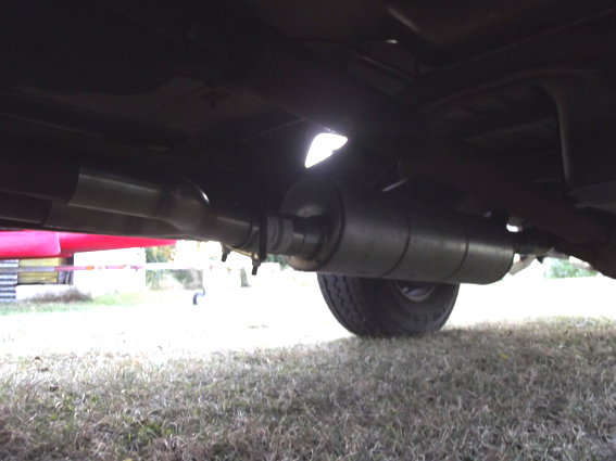

Et je peux vous dire que ça tient bien, impossible de lui tirer sur la tronche!
De la je présente le tube de sortie...Celui la si j'avais pas réussi à le commander aux US, je ne sais pas comment j'aurais fait pour en fabriquer un
- Je présente le silencieux (acheté aussi aux US... La en revanche je pense que MIDAS doit proposer un équivalent)
- un peu court, je recoupe un peu mon tube de sortie et je m'attaque aux raccords:
- remerdouille, cette fois ci c'est la jonction Y - tube de Teknis qui n'est pas génial, il y a trop de jeu
- j'ai donc bricolé un accessoire intermédiaire pour pouvoir raccorder le silencieux de ce côté... C'est pas l'idéal, je suis quasi sûr que ce n'est pas étanche
- j'ai également tenté de réduire le diamètre du Y pour y enfiler le tube de Teknis... La boulette, difficile voir impossible de reduire le tube inox... Pourtant j'y ai mis du coeur:
TJ 2.4l de 2004, vendue itou
- wrangler 17io
- Messages : 4558
- Modèle : JT
Voici ce que ça donne pour le silencieux, raccord côté Y:
C'est moyen moyen. La ligne achevée, c'est certainement l'élément qui reste à peaufiner. Preneur de conseil, mais pour cela il faut que je vous précise l'ordre des choses:
- en 1 mon tube de sortie du Y qui a un diamètre extérieur légèrement inférieur au tube standart de Teknis (du 2.5'' de mémoire)
- en 2 un raccord inox pris chez DP RACE qui s'enfile pil poil sur le tube inox en aval, mais bade un peu autour du tube du Y. J'ai donc recoupé la bague + collier de serrage cf photo. Et comme j'avais aussi fait une entaille sur la sortie du Y on a une double faiblesse dans l'étanchéité de la liaison (en solidité je suis en revanche peinard)
- en 3 on a un bout de tube standart (teknis) sur lequel est enfilée la bague en amont. De l'autre côté je l'ai enquillé en force dans le silencieux: étanchéité parfaite de ce côté la
Merci pour vos retours
Ca avance tu as aussi le site le flexible.fr ils peuvent faire du sur mesure j'ai fait fabriquer un coude assez spécial pour une Opel Kadett, c'est parfait.
- teknis
- CJ's Specialist
- Messages : 13223
Pas facile à te répondre sans voir le chantier....
Pour l'étanchéité tu peux toujours mettre du scotch alu pour supprimer les fuites. C'est pas esthétique mais dessous on ne le verra pas.
- Messages : 19517
pour l'étanchéité tu as aussi une pate rgrise spéciale échappement qui se trouve en centre auto, je m'en suis servi sur ma Coyote : ça fonctionne super bien : tu monte tes raccords avec cette pate épaisse, et quand tu démarre la chaleur la durcie et la transforme en "joint"
...c'est un bon produit
