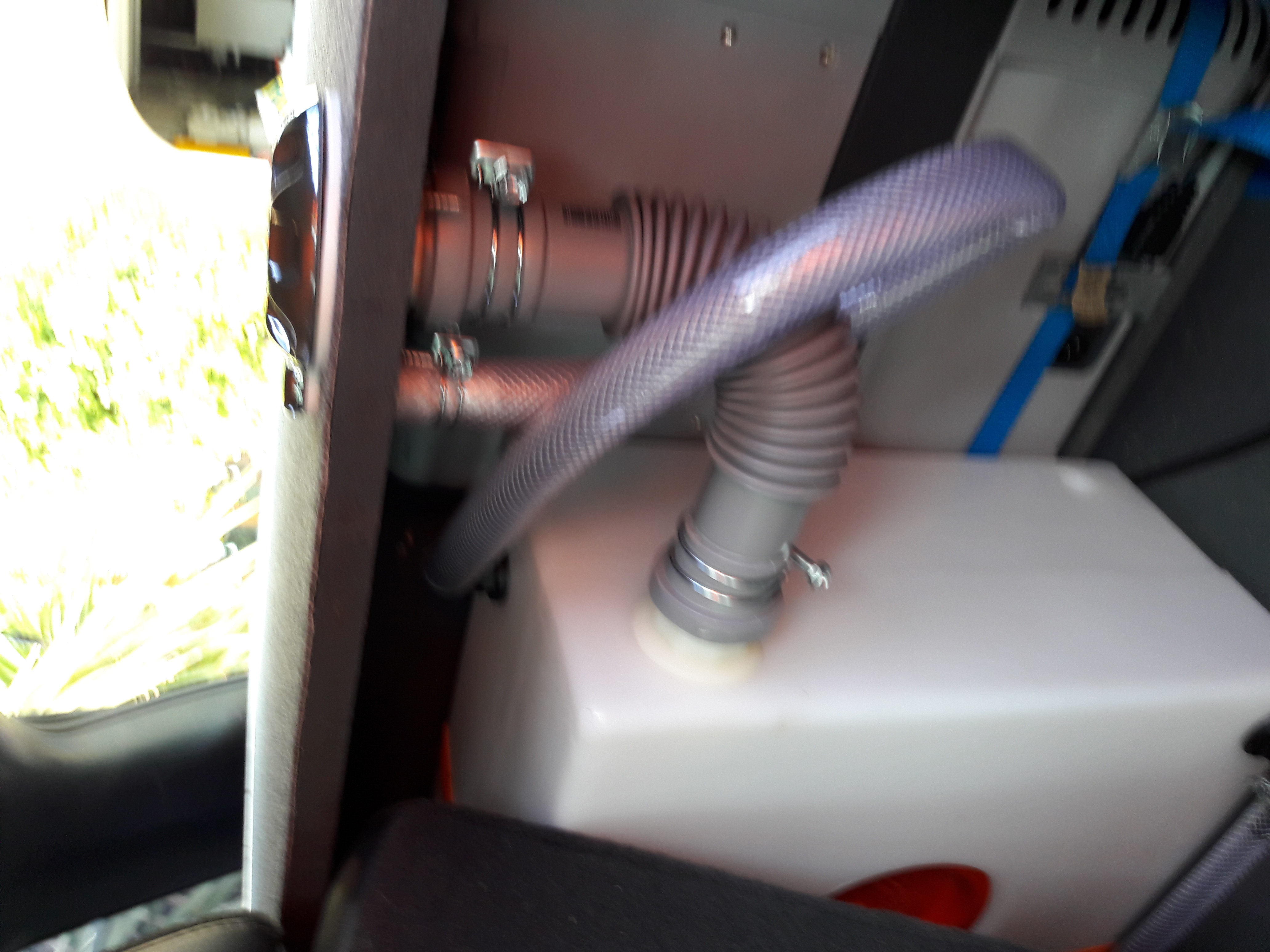

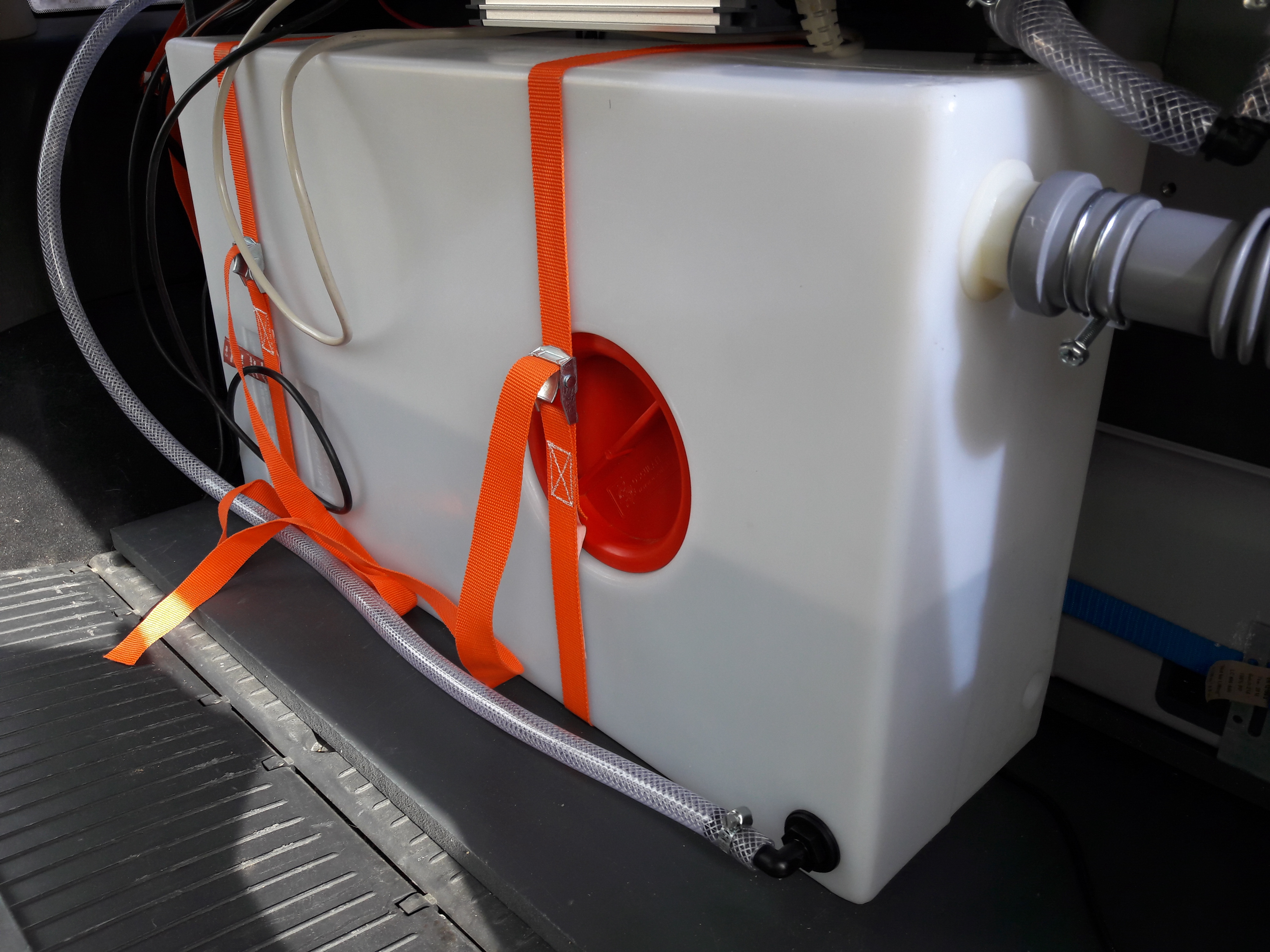

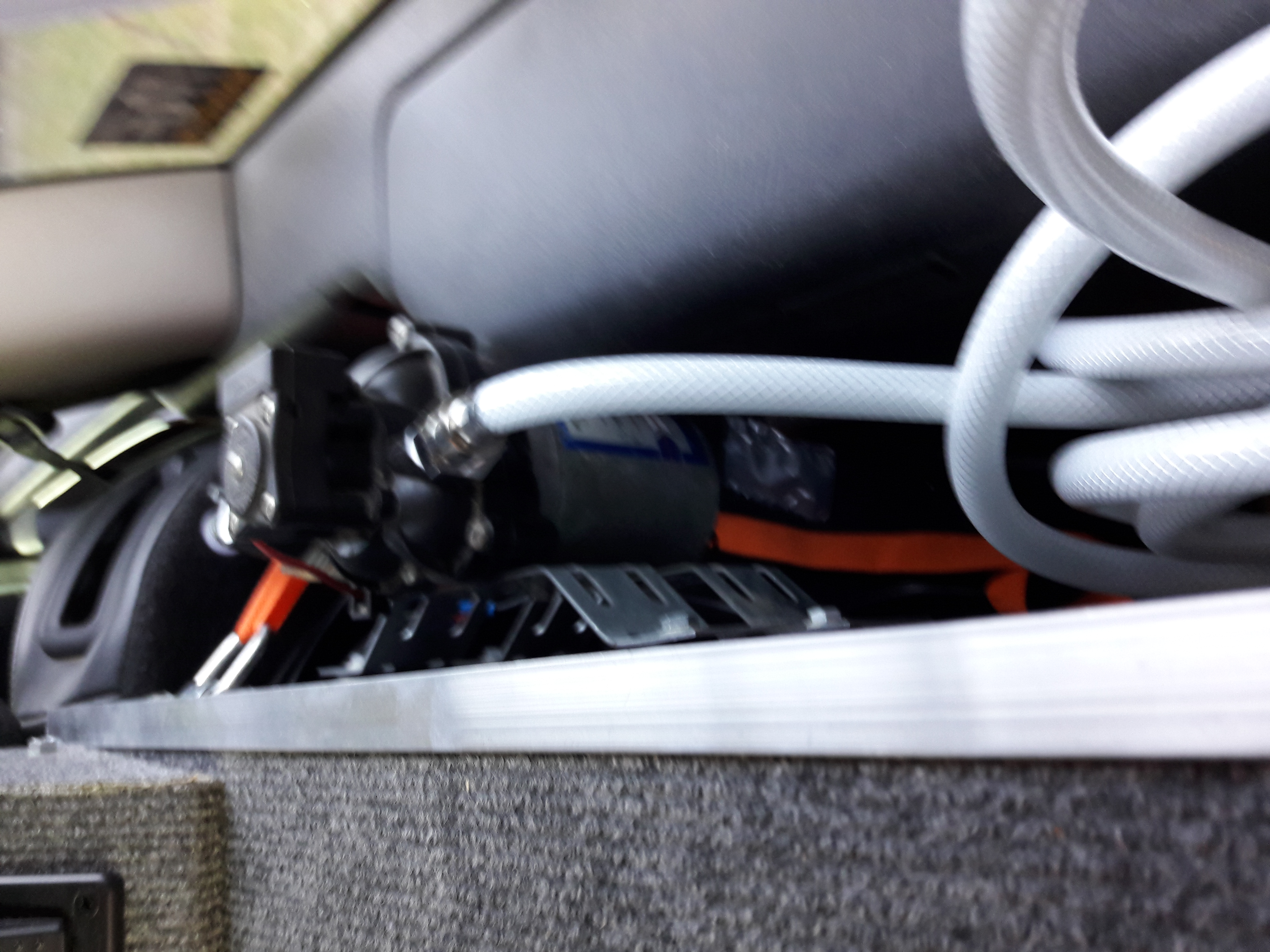

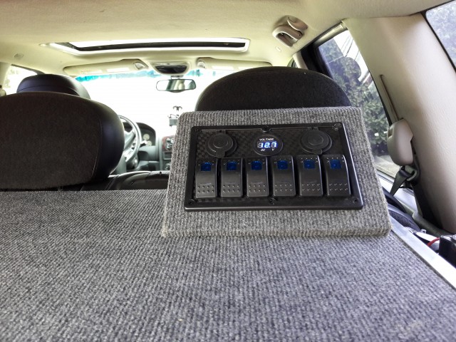

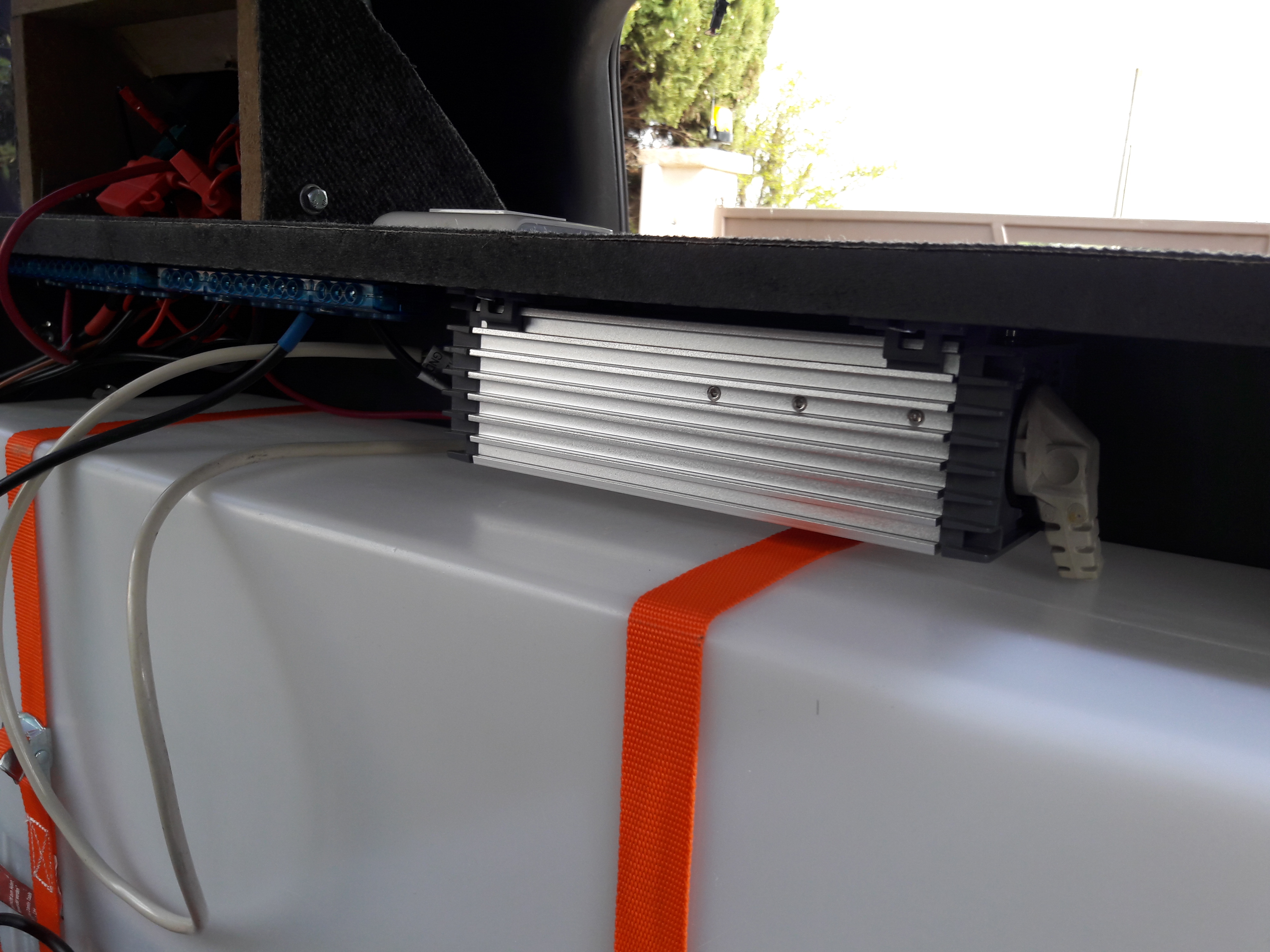

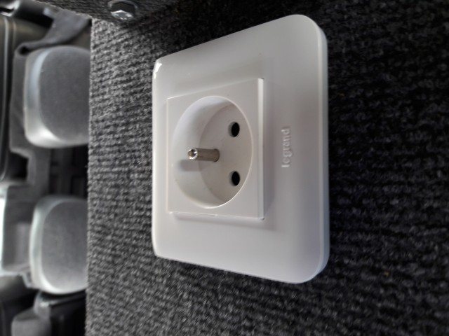

Pour digérer le chocolat je me suis rémois au boulot.
Installation du convertisseur 12/220 et raccordements
Puis mise en eau de mon installation ça marche super bien.......bon l eau du forage est un peu fraîche :siffleur:
La suite les barres de toit et la tente et après :peur002:
