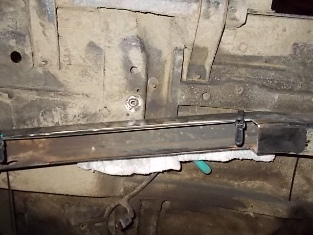

bon , mon écran thermique est pas mal , mais c'est plus psychologique qu'autre chose .....on va dire que c'est pour l'assurance :mdr2: :mdr2:

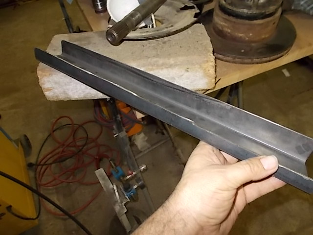

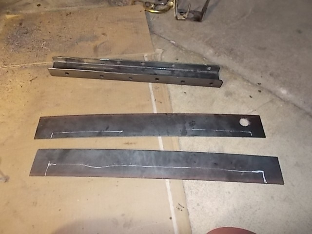

aujourd'hui , j'ai decoupé, , la pièce malade sur le châssis , qui n'a pas la même largeur que l'autre longeron (delta de 2 mm) j'ai ajusté , perce des trous , je n'ai pas encore fini , en fait j'ai glandé , j'adore mecanos express avec morlock motors , je me suis[planté le fondement devant la téloche , :mdr2: :mdr2: :mdr2:attachment=4]DSCN0939.JPG[/attachment]
les 2 plats sont les renforts interieurs , le trou est pour le câble de frein de parking ,

Je vais peut-être dire une conn.rie, mais les trous autour de la découpe c'est pour quoi ??? Soudure bouchon ??? :reflexion:

zoz a écrit : 11 mai 2020 21:02 Je vais peut-être dire une conn.rie, mais les trous autour de la découpe c'est pour quoi ??? Soudure bouchon ??? :reflexion:
Bon Christophe, faudrait voir à se réveiller au fond de la classe !! :mrgreen: :mrgreen:
Il met les renforts à l’intérieur et les soudes par les trous sup.(bouchons) puis installe le U et fini les soudures inf.(bouchons) !
Á moins que ça soit moi qui ai pas compris... :reflexion: :reflexion:
:mdr:
Eh ben oui c'est ça, des soudures bouchon... :siffleur:
Put.n, tu me fais faire des noeuds dans le cerveau, je cherchai où j'avais pu dire une conn.ie... :mdr:

Je confirme, soudures Bouchons, les comiques ardéchois
