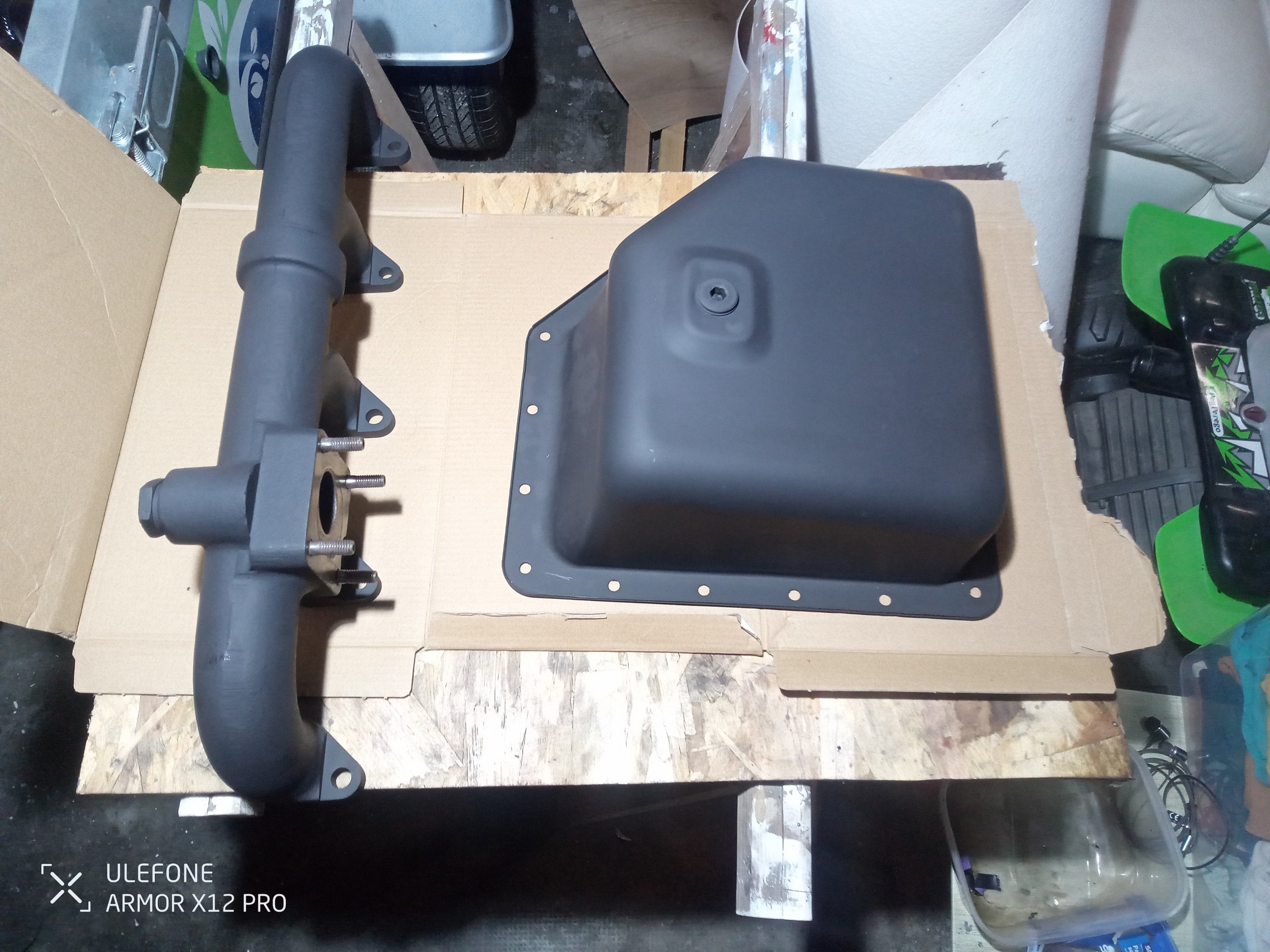

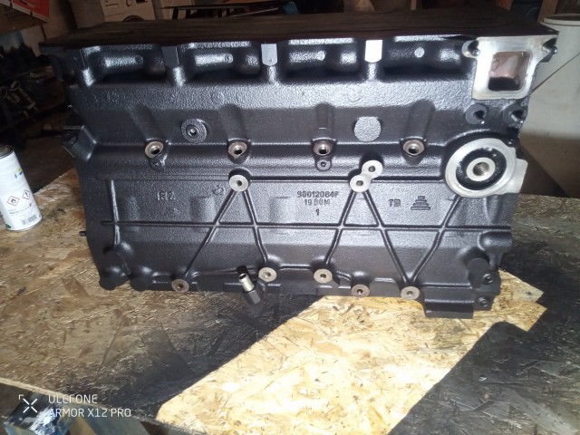

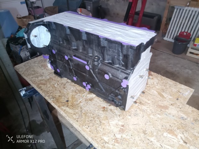

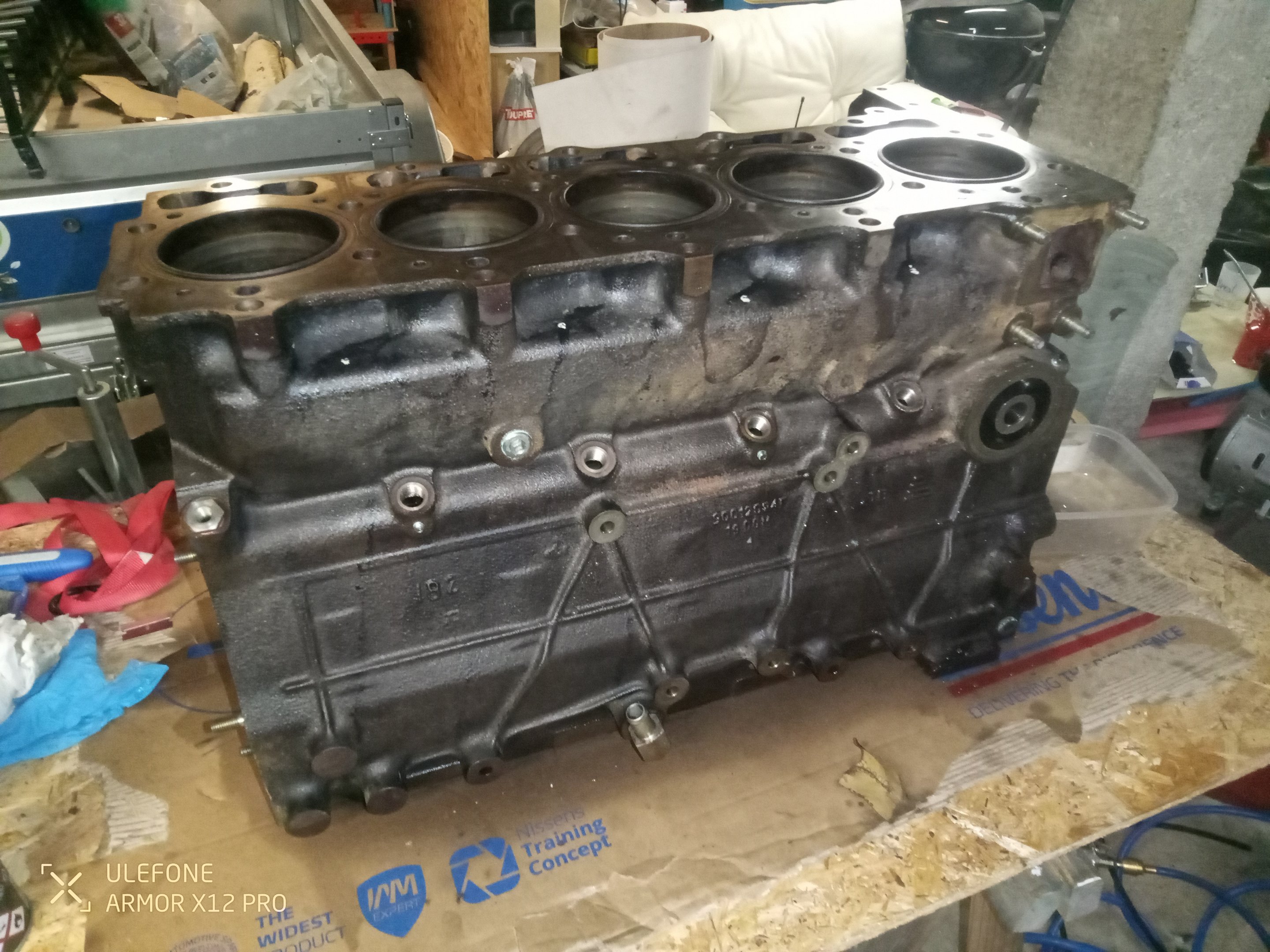

Première étape, mise au propre des pièces chaude.
Bloc moteur avec peinture epoxy, carter et collecteur d'échappement peinture haute température.
ça fait longtemps que je n'avais pas passé des pièces au four pour durcir la peinture... Cette odeur agréable de peinture qui cuit, ma femme était ravie... :mdr2:

Bonus a écrit : 05 juil. 2024 20:58 Cette odeur agréable de peinture qui cuit, ma femme était ravie...
:mdr: :bravo: super boulot en tout cas ! :1:

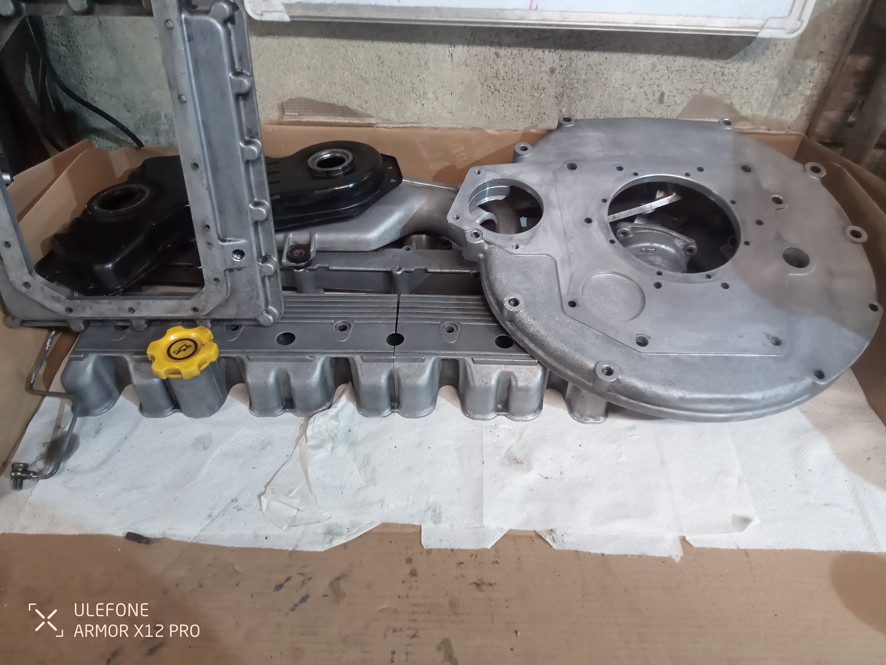

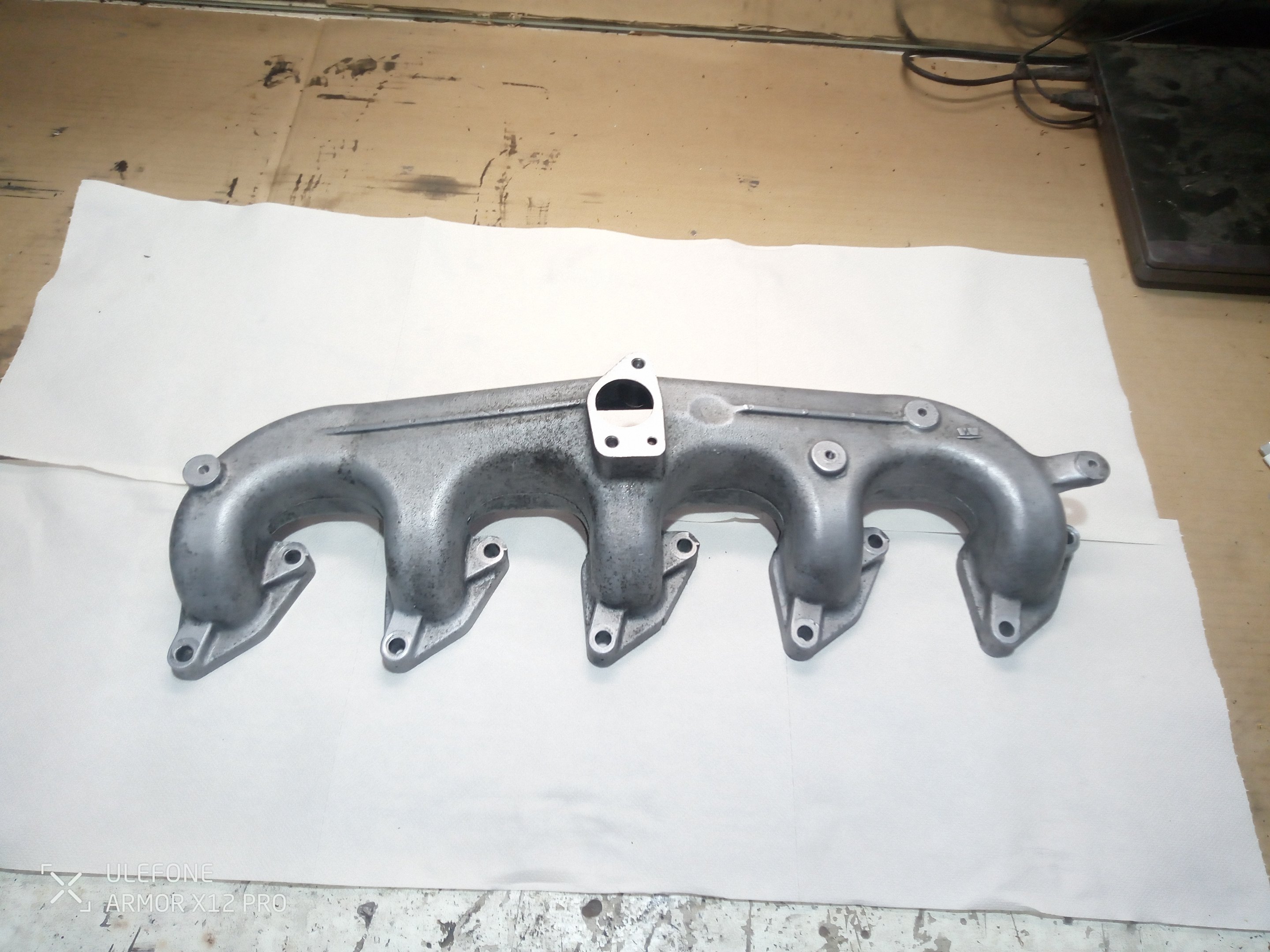

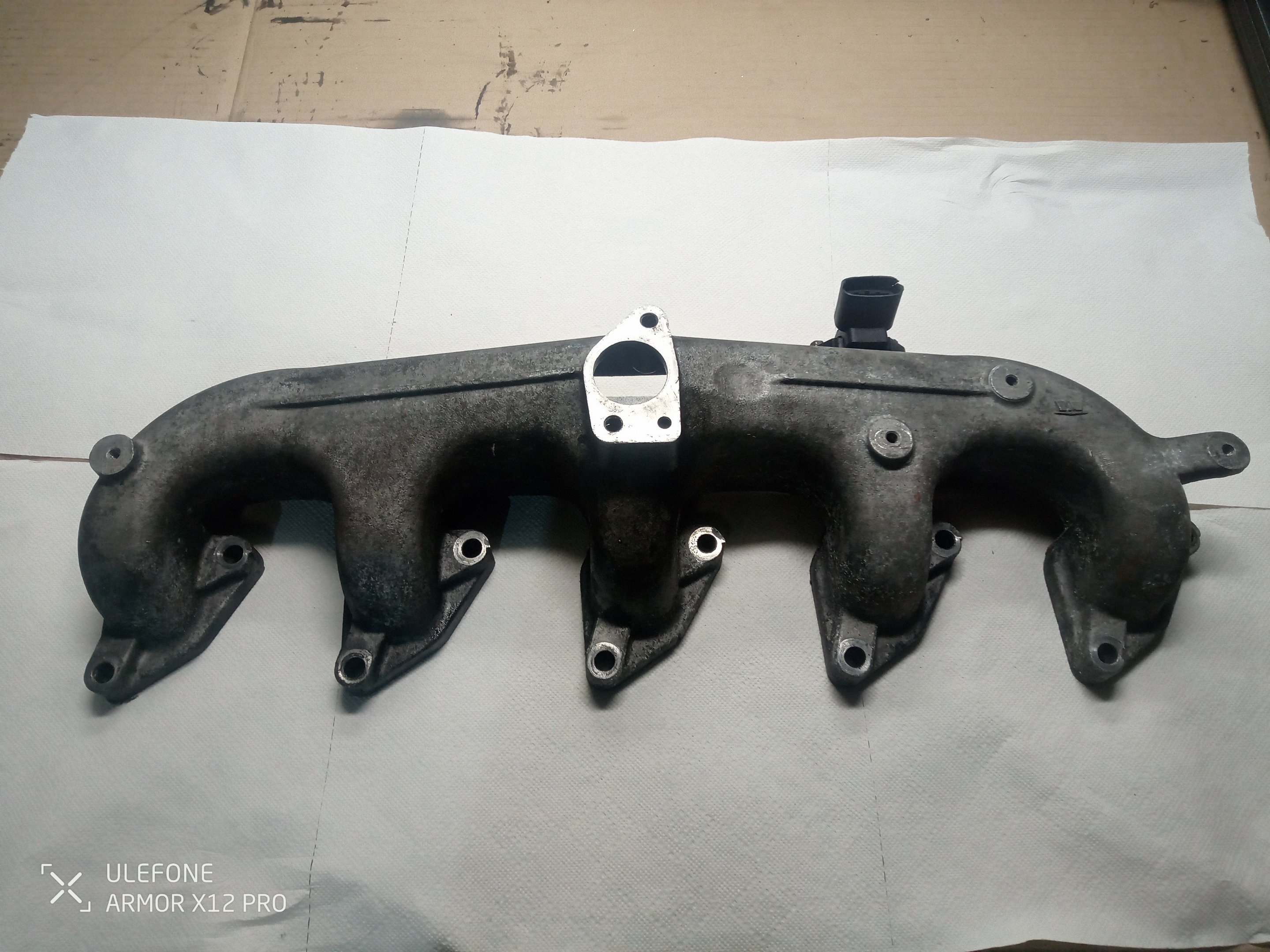

A partir de la, j'avais plus d'un mois a attendre les différentes commandes.
Certaine pieces de 3.1 n'existe tout simplement plus. (exemple palier de vilo coté boite et palier d'ACC du meme coté)
J'ai galéré à trouver tout se que j'avais besoin. La quasi totalité des pièces viennent directement de chez VM.
J'ai été très étonné des prix, de l'OEM ne vaut pas plus cher (voir moins) que certaines pièces generic. Quand tu enlève la couche jeep/moppar en faite c'est pas cher l'entretien d'un WJ ^^
Du coup pour patienter grosse mise au propre de toutes les pièces alu. Des dizaines d'heure à nettoyer, gratter, traiter et protéger les pièces.
Et j'ai même pas sortie la peinture cette fois :p
Bon dimanche

Bonjour bonus. Super boulot. Tu utilise quoi pour nettoyer ?

dégraissant classique et brosse métallique (a la main ou avec une meuleuse axiale sur compresseur)
Et pour évité que l'alumine revienne trop vite, du belgom alu pour protéger

Bonus a écrit : 09 juil. 2024 12:50 dégraissant classique et brosse métallique
En effet, le rendu est pas mal du tout
On dirait presque du sablage
Je retiens la recette!

Cool je fait pareil mais sur une perceuse. Mais belgum j y avais pas penser. Et comme peinture epoxy tu prend quoi? Car le rendu est vraiment bien.
