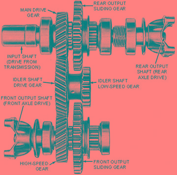

Voici la différence entre un dana 20 et une dana 300
Pour ma boite il a été mis un kit dana 300 dans une dana 20 et moi j'ai remonté comme pour une 20 du coup
Mais si vous regardez les 2 images ci jointes vous voyez que les gorges des fourchettes sont inversées......... C'est certainement pour ca que je m'étais dis, les C.. ils ont mis les fourchettes a l'enver
