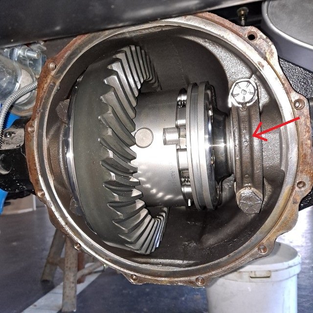

Oui je me suis mal exprimer j'avais bien pigé que c'est celle qui se trouve dans la trompette entre le joint spi et la partie arrière du roulement
C'est bien celle ci ou a gauche elle a été rectifier mais pour un jeu de 0.4mm (pourquoi...)
Pour voir le débordement du roulement, il faut que je sorte les roulements de mes arbres .Ils sont neuf pour les sortir je vais les flinguer et peut être la bague de retenue avec et en plus pour les remettre a la presse ca va être coton car ma presse et trop courte.

Mon j'ai 0.4mm de chaque coté pris cette aprèm avec un palmer.
0.4mm comme sur le jeu de denture du différentiel (en rotation) et 0 jeu en transversale sur le différentiel pourtant il est sortie en forcent juste un peu.
Par contre j'ai vu que sur le dif sur un des roulements timken la cage a rouleau est complètement déformé(elle a du prendre un coup au montage) je ne sais pas si cela pourrait réduire le jeux (celui ou j'ai zero)

Tu veux parler de la bride qui retient le roulement ?

Oui je parle de ces roulements et de ce jeu qui est a zéro .
Pourtant je vois qu'il a été caler car ce ne sont pas les mêmes de chaque cote avec des épaisseurs différentes. C'est donc ma question si j'ai une cage déformer cela pourrait peu être influer sur le jeu du différentiel.

C'est bizarre cette déformation, car l'acier d'un roulement est cémenté...
Tu as une photo de ce roulement abimé ?
Pour répondre à ta question, si la cage de ton roulement était hs ton différentiel ne tournerait pas, ou alors en faisant un bruit terrible.

Non j'ai pas pris la photo mais c'est pas les portées du roulement qui sont hs c'est la gage a rouleau conique sui est complètement déformé. J'ai changer le roulement
J'ai tout remonté, reste plus qu'a faire le joint avant de mettre de l'huile.
