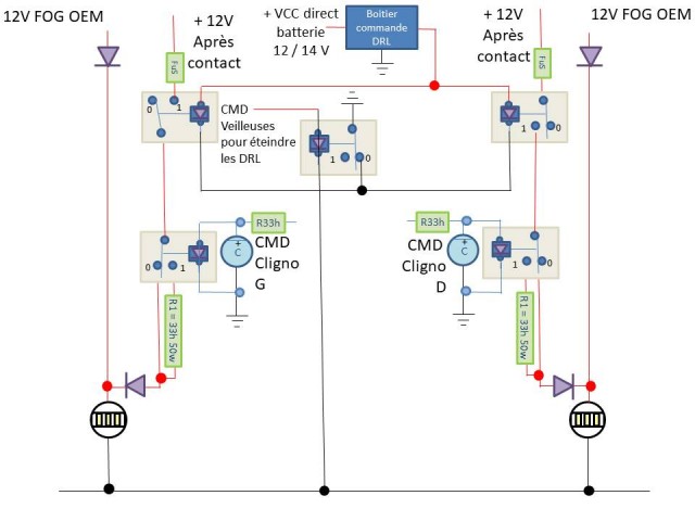

Confinement oblige faut bien que je bricole qq chose il me restait 2 3 résistances et relais alors pourquoi pas un new montage pour avoir les FOG en DRL
le résultat en vidéo ICI c'est un peu long à télécharger
Le schéma de montage

Moi si je fais le même cablage elle brule

Tu te sous estime Fabrice

Je veux pas casser l'ambiance mais les feux de brouillard ne sont ils pas autorisés qu'en cas de brouillard neige ou forte pluie ?

Alors ça ...
Mais pour te rassurer sur ma RS j'avais activé les feux de jour dans les FOG et j'ai passé plusieurs CT sans jamais avoir eu une remarque
Et c'est quand même plus secure que de rouler sans rien

Pourquoi ne pas simplement activé la fonction avec jscan ?
J'ai réussi sur mon 2011 ( contrairement aux fogs avec les pleins phares) par contre les fogs drl, c'est marrant. Ne s'allument que frein à main desserré
- Messages : 12454
Le PB de JSCAN c'est que quand tu mets les veilleuses les fogs restent allumés ou du moins il y a un truc comme ça qui ne m'avait pas plu et du coup je l'ai désactivé pour me faire ce montage avec en plus la gestion des clignos
Bon je sais ça sert pas à grand chose mais ça ma occupé un peu en attendant mieux

Quel perfectionniste

Les feux de brouillard se reflètent sur la chaussée mouillée. Ca éblouie tout le monde en face.
C'est le seul cas ou les antibrouillards sont vraiment bannis.

Un petit rappel pour éviter à certains de se faire avoir
https://www.actiroute.com/stage-recuper ... brouillard

Bon voilà qui est clair (sans jeux de mots)
