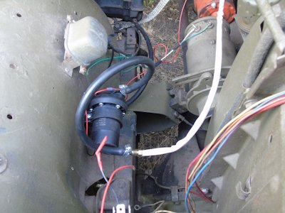

Pour le cas ou j'opterais pour la pose d'une pompe à essence électrique 12 volts pour mon moteur hurricane carbu solex, quel modèle est compatible ? puissance en ars et débit mini/ maxi a respecter ? merci d'avance pour vos conseils.
Messages : 2189
Jeep M38A1
Une petite pompe à essence "Facet", il y a pas mal de modèles adaptés à tous types de véhicules
Messages : 19575
Jeep M38A1
J'avais monté une Hüco sur la mienne : elle est autoregulée.
Il existe 2 modèles : celle que l'on installe juste après le reservoir et celle qui s'installe près du carbu...
La référence de base est 133010

erb a écrit : 21 avr. 2024 16:58 C'est pas une source d'incendie supplémentaire quand ça pousse encore moteur calé?, avec le carbu au-dessus du collecteur d échappement et carbu + ou - étanche? D autant que la pompe mécanique marche bien.....
Ce que tu écris est certainement très bien dommage que je ne comprends rien. Pourquoi un carbu au dessus de l'échappement, je pose la question d'une pompe essence électrique pas un déplacement de carburateur. ????
shaggi
Messages : 276
Modèle : M38A1
Localisation : Gard 30
Jeep M38A1
Message par shaggi »
martini a écrit : 20 avr. 2024 22:52133010
Martini, il y a celle la sur Amazon avec le modèle que tu préconise, tu confirmes qu'elle convient ? les commentaires sur le site sont très bon.
HÜCO hüco Pompe Universelle Essence 12 V
Marque : HÜCO à 61,50 €
quelle est le diamètre des raccord de sortie et entrée ? merci

La 133010 se monte dans le compartiment moteur cloison pare feu, durite 8mm de mémoire....
tu l'as un peu moins cher ici https://www.trodo.fr/pompe-a-carburant-huco-133010
Ou sur eBay....

Posé en provisoire la pompe électrique conseillé par Martini, cela m'a permis de démarrer le moteur et faire un ajustement du carburateur. Aujourd'hui je pense m'attaquer au dernier goujon cassé d'échappement celui coté chauffeur, pas facile car rien ne passe , ni perceuse même d'angle, ni mèche longue, je vais devoir charcuter un peu car je n'ai pas envie de sortir le moteur.
Pompe electrique_.jpg (36.13 Kio) Vu 788 fois
