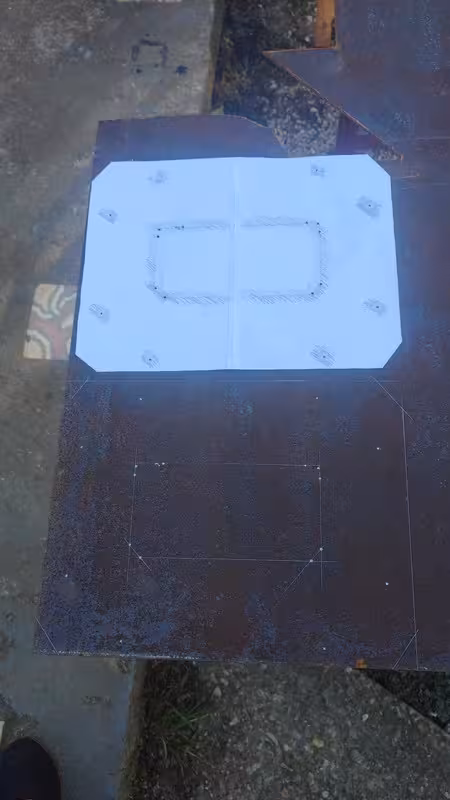

Les avancées aujourd'hui sur le porte roue. :1:
Après avoir lu et vu pas mal de chose hier soir, j'ai opté pour le model lié entre le porte roue et les charnières.
Il a fallu un peu se creuser les méninges mais avec un peu de patience et de créativité (et un peu de savoir faire :mdr2: ), c'est assez simple :mrgreen:
Découpe tôle de 4mm
Liaison/renforcement entre les 2 charnières
Ce que je n'avais pas pensé, c'est que le coffre n'est pas droit, il est légèrement galbé et ça remonte de biais vers le carré central où se trouve le support de roue. :dol:
Il a fallu s'adapter, enfin surtout adapter les renforts entre les charnières et le bloc central
Et forcément, les 2 ne sont pas identiques. Ou sinon ça ne serait pas marrant... :colere2:
Tout soudé et meulé

titouch a écrit : 29 déc. 2024 10:04 Je ne vois pas en quoi ça solutionne le risque cité ci dessous par Nicolas :reflexion:
bernicotti a écrit : 26 déc. 2024 16:50 Il faudra que tu surveilles bien la tole de la porte qui soutient le support de roue de secours qui en plus est en plastique. C'est ça qui m'a lâché et la tôle était tordue. Je n'avais que des jantes alu en 33 ...
Pour du roulant pourquoi pas, pour des pistes où le 4x4 est bien secoué sur du long terme j'ai un doute
Perso je pense que la meilleure solution c'est le porte roue fixé sur le pare choc
La tôle de la malle est fine. Derrière où se fixe les vis du support de roue, il n'y a pas que les écrous mais une sur-épaisseur en acier.
En rajoutant la tôle rectangulaire, j'augmente en épaisseur évitant une potentielle déformation de ces points d'ancrage. Les 4 cotés seront bien solidaire.
Nico parlait du support en plastique. Il est en effet bien en plastique sauf 2 ou 3 pièces. Je vais récupérer les 3 vis et les intégrer au nouveau système qui lui, sera tout en acier.
Et pour solidifier le tout, j'ai relié le bloc central au charnières.
Cela fait en ensemble costaud, nettement mieux que le système d'origine comme le souligne 35wrangler35. :1:
