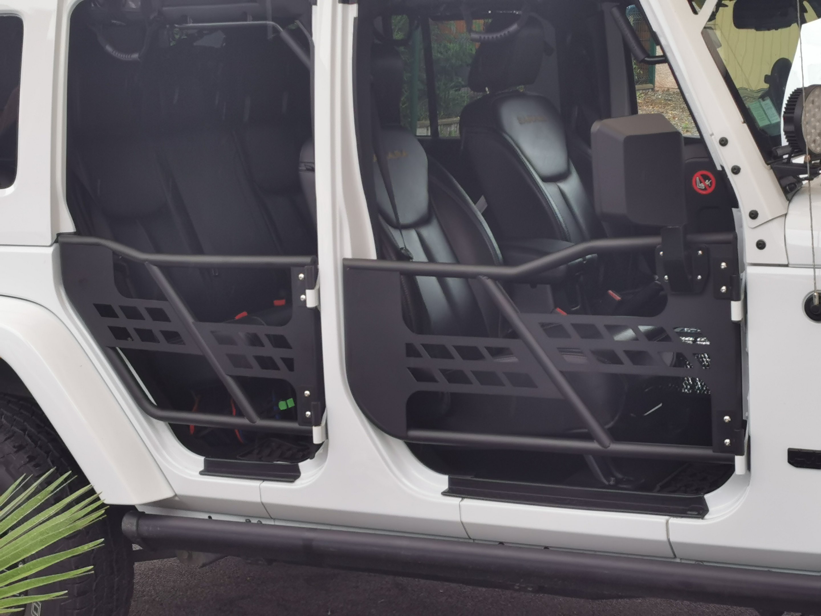

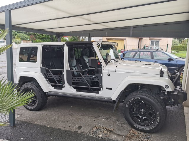

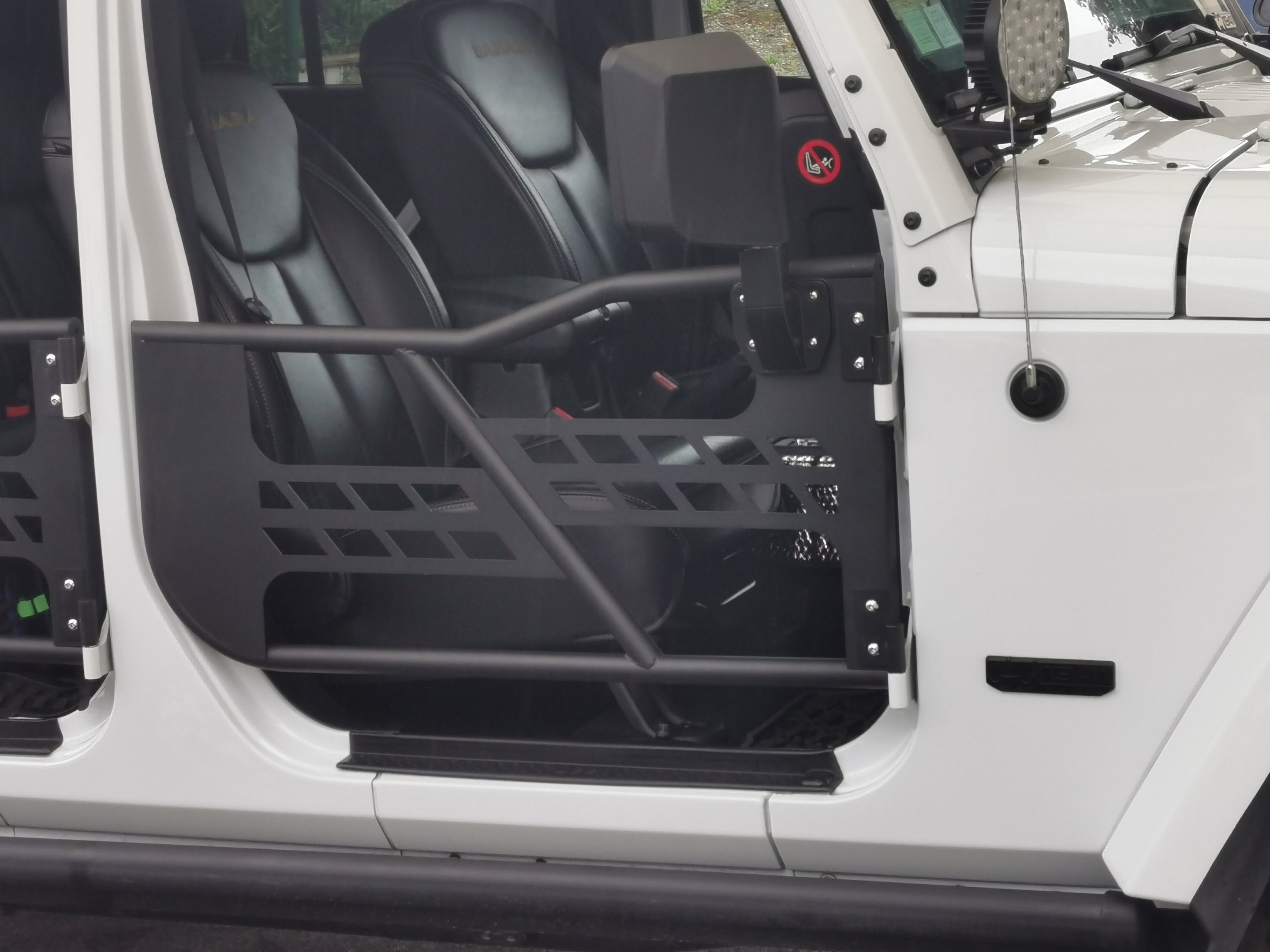

Alors la suite de ma modif de la possibilité de commander manuellement les marches pieds électriques
Pose d'un Kit de portes tubulaires sous la pluie bretonne (encore) c'est pour faire revenir le soleil
Le plus dur c'est de sortir les portes, ensuite il faut régler le tout pour que ca ferme correctement bien appuyer sur les tampons caoutchouc fixé sur les tubes
Me tarde les beaux jours...

Le montage se fait super facilement juste les réglages de la serrure à faire et basta
Un truc c.. cependant les charnières sont peintes et le filetage aussi du coup c'est un peu galère pour visser les vis des portes il faut bien nettoyer le pas de vis avant d'essayer de le faire
j'avais pris comme transporteur EMS mais ce c.. de vendeur l'a envoyé par UPS en pensant me faire plaisir car la livraison à eu lieu en 5 jours ouvrés mais j'ai eu 126€ de frais de douane
Bon j'avais payé 566€ les 4 portes FDP compris le prix total est cependant correct et c'est de qualité
