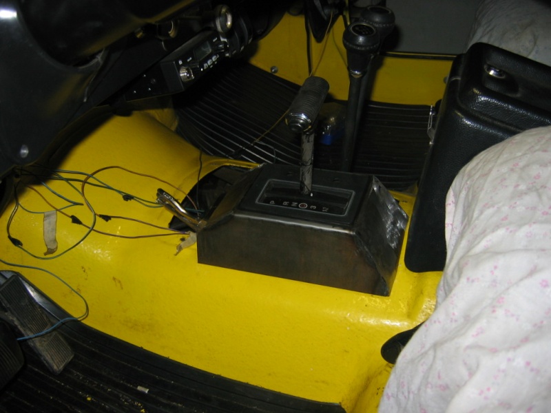

Partie bloc moteur presque terminée
Fabrication d'un caisson pour le selecteur

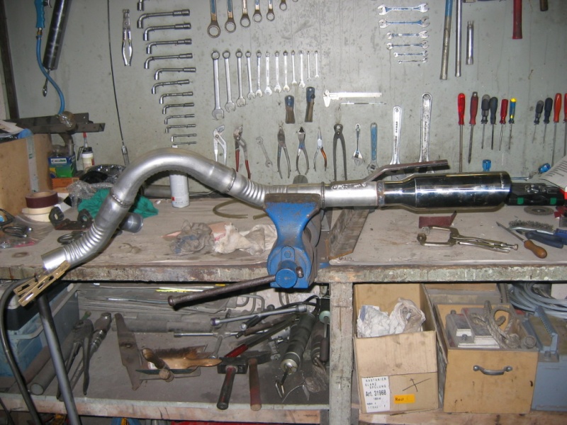

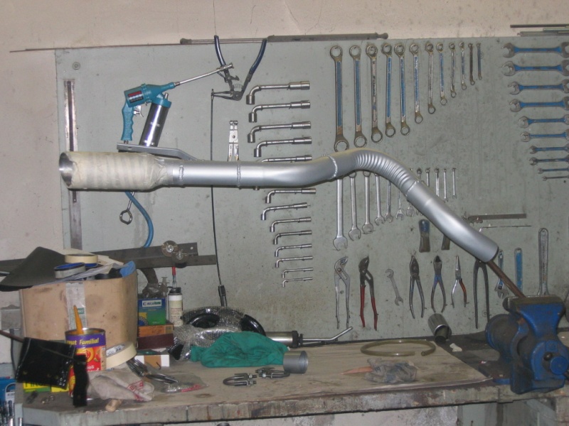

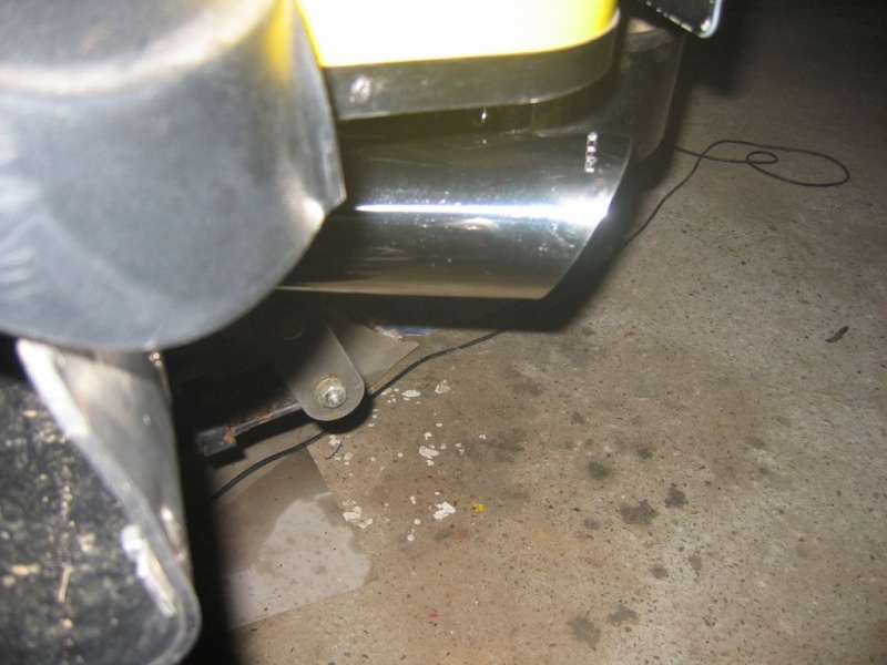

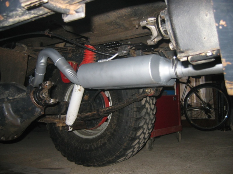

Echappement fait maison

le support selecteur presque fini
