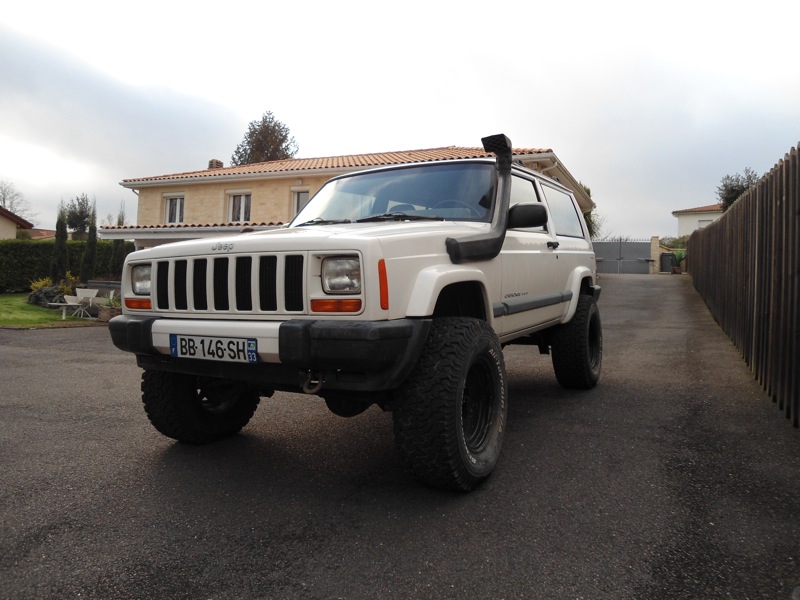

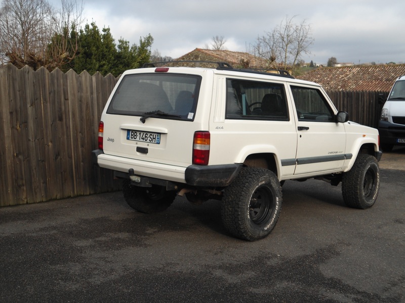

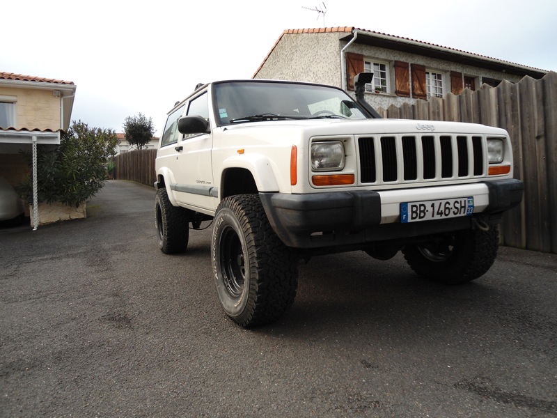

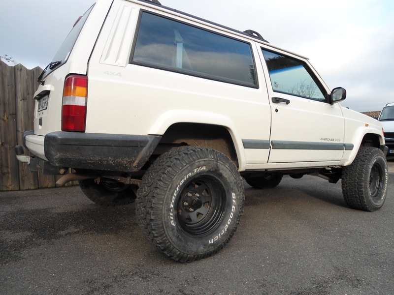

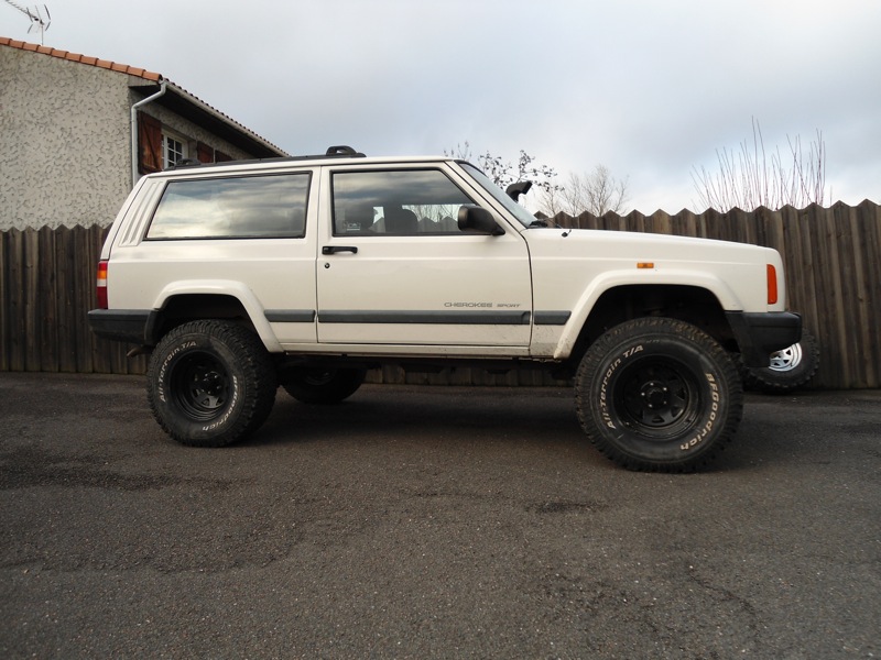

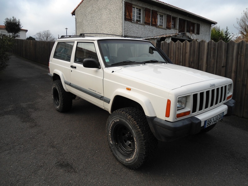

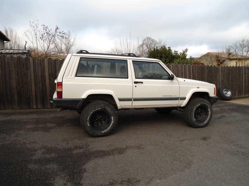

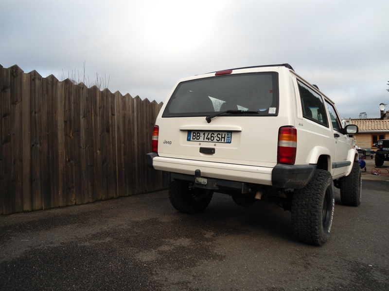

petite mise a jour... pneus routes!
un premier test avec des triangular que je presume etre en 10x15 ET-44 montés donc en 32x11.5x15 bf All
ca avait de la gueule...
impec sur route... meme en y allant bien dans les ptites routes!
Un Chewawa avec de vraies roues
mais le hic c'est que en manoeuvrant ca touchait la partie inferieur arrierre des extensions donc en TT ca l'aurait pas fait...
donc je me suis contenter de 31x10.5x15, bf All toujours suite au test des 32", posés sur des modular dont je dois récupérer les caches moyeux ce weekend justement! et la ca frotte pas... meme en attaquant du faussé ca frotte pas!!
bon, voila les photos du cherokee avec ses nouvelles roulettes pour la route!
c'est donc des BFGoodrich All-Terrain en 31x10.5x15 donc hauteur totale 78.8cm pour environ 266.7mm de large
ca fait un gros 265/75/15 qui donnerait 77.8cm de hauteur totale
ca change des 215/75/15 d'origine qui font 70.3cm
donc mine de rien je releve mes ponts de 4.25cm
donc avec la rehausse de 3.5" annoncé... soit 8.89cm mais y a un peu plus que ca! y a qu'a voir les photos! et comment ca surprend quand on veut monter... :lol!:
donc ca me fout la caisse a 13.14cm plus haut que d'origine! avec les valeurs annoncées! donc sachant qu'elle est encore plus haut que ca... banzaiiiii
par contre autant ils sont tres bons dans le sable mais alors la boue amoureuse c'est loin des sirocco et leurs gros crampons!! mais ca va quand meme pas trop mal...
les sirocco ils perdent l'adherence que dans le sable fin
les bf all a priori que dans la boue collante qui remplie vite les crampons qui veulent pas degorger apres meme avec de la route a 90 pendant quelques bornes!
mais surtout ils font pas de bruit sur la route et se demerdent correctement en hors route! et surtout sont super costaud coté carcasse et flancs! et ca fait 80.000 en moyenne donc je vais me pencher sur mon parralellisme histoire de les faire durer!
apres manque plus qu'a recuperer les caches moyeux en fin de mois...

Sympa ton XJ blanc avec les jantes noire
, dommage que tu n'ais pu garder les 32" pour le look ... je vois que tes pneus dépassent un peu des ailes ... Aïe Aïe Aïe si tu croises les Bleus (Pas ceux de Lolo Blanc

merci pour le look, d'ailleurs c'est vraiement en essayant les 32 que j'ai tilté sur les jantes noires parcequ'au depart ca me bottait pas du tout en fait! et c'est vrai que pour le look j'aurais bien mis des 32 comme ceux que j'ai essayé mais bon autant je veux pas d'un truc moche autant je prefere privilégié l'efficacité au look pour le coup!
apres j'aurais fait que de la route avec ces roues la j'aurais pris les 32 sans hesitation mais perso faut que ca fasse autre chose que de la route donc apres l'essai les 31 ce sont imposés d'eux memes
faut toujours que je fasse monter mes 31 sirocco sur les jantes chromées a la place des 30 sirocco montées avant... et normalement y a des chambres a air dans les 31 mais ca j'aurais confirmation au demontage! mais me faut quelqu'un pas chere pour me faire ca... hors de question de lacher 150€ a euromachin pour 4pneus alors que j'en ai 8!
la j'en ai un que je connais pour 80 et qu'un pote connait pour 50 donc a voir!
sinon pour les bleus je les croise au moins une fois par jour dans bordeaux centre et meme les sirocco ca les choque pas donc ca va... puis bon ca reste raisonnable quand meme les 31 alors que les 32 eux ils degueulaient de partout carrement!
par contre je cherche toujours une soluce relativement plug and play pour le lave glace vu que j'ai le snorkel a la plce du reservoir... j'ai vu sur les sites de petites annonces des reservoir de cherokee a priori avec les meme connectique qui seraient en place au niveau plus ou moins du maitre cylindre mais rien de plus et je suis pas sure donc ca m'enbete une peu!
