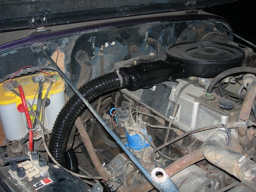

suite et fin (enfin !!!!!!!!!!!!) :mdr2: :mdr2: :mdr2:
DSCN5329 tyr.jpg (108.86 Kio) Vu 102 fois
DSCN5330 rty.jpg (113.48 Kio) Vu 102 fois
DSCN5331 ert.jpg (93.49 Kio) Vu 102 fois
DSCN5333 az.jpg (84.18 Kio) Vu 102 fois
DSCN5334 azerty.jpg (74.25 Kio) Vu 102 fois

Salut Quina,
joli boa .... environ 4 cm de diamètre et 3 m de long .... cela represente une belle colonne d'air .... attention aux résonnances à l'admission .... :reflexion:
C'est un 4.2 amphibie ?
Si c'est le cas protège aussi le delco et l'alternateur ....

et oui diamètre 68 et 3m de long :mdr2: delco protèger :1: mais comment faire pour l'alternateur :reflexion: :reflexion: :reflexion: :reflexion:
