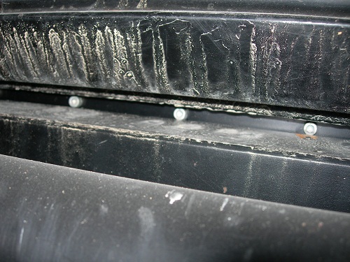

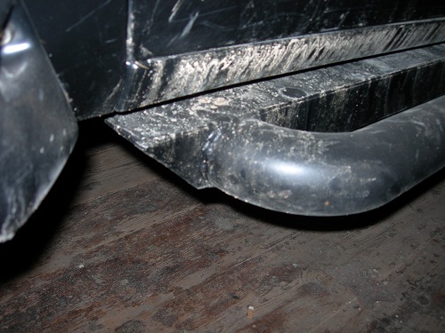

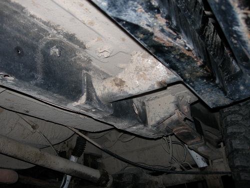

comme dit plus haut voici les photos de fixation du mien :mrgreen:
:dol: pas eu le temps de le laver :mdr2: :mdr2: :mdr2: :mdr2:
presque le même ésthétique
fixation par vis au bas de caisse d'origine
vis pour démontage au cas ou
soudure sur longeron du porte marche pied

quina bravo c est la realisation la plus fiable et efficace pour un cherok que j ai vu depuis des années a eplucher les forums :1:

Merci Quina et bravo pour ton montage :bravo:
J'ai pas vu mieux dans mes recherches avant de me lancer. (dommage que ça arrive après :lol: )
bon je dois avoir du gros tube rond qqpart pour remplacer mes renforts en cornières. Au boulot 8)
