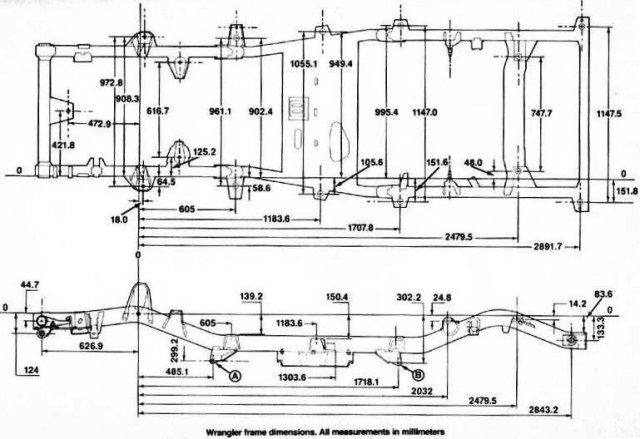

herve25000 a écrit : 29 juil. 2020 20:54
petite question du coup vu que je suis sur le chassis si un carrossier vois mon post pendant que le chassis et nu j aimerai le faire verifier sur un marbre j ai poser la question a une carrosserie pret de chez moi m on repondu que c etais pas possible qu il falait que la jeep soit remonter pour le controler poutant je pensais qu,il etais mieux qu il sois nu ?
Tu peux changer de carrossier car tu as entièrement raison !! :1:
Si comme il le dit il faut que ton YJ soit remonté pour contrôler les côtes, comment il fait si un pneu est moins gonflé que les autres ou un paquet de lame plus affaissé ou un silent-bloc plus fatigué ??? :paspossible: :paspossible:
Voici le plan avec toutes les côtes lorsque ton châssis sera posé sur un marbre ;)

teknis a écrit : 30 juil. 2020 07:19
herve25000 a écrit : 29 juil. 2020 20:54 petite question du coup vu que je suis sur le chassis si un carrossier vois mon post pendant que le chassis et nu j aimerai le faire verifier sur un marbre j ai poser la question a une carrosserie pret de chez moi m on repondu que c etais pas possible qu il falait que la jeep soit remonter pour le controler poutant je pensais qu,il etais mieux qu il sois nu ?
ok cool un grand merci teknis :bravo:

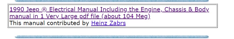

Ici tu trouveras un PDF de + de 2000 pages de la RTA de l'YJ, tu as de quoi faire... :mrgreen:
https://oljeep.com/edge_parts_man.html
Sur la page de ce lien, il faudra que tu cliques sur ce lien (en photo ci-dessous) et tu téléchargeras le PDF.
Bonne continuation ! ;)

Il faut que je retrouve le plan du châssis d'YJ avec les côtes de hauteur...
EDIT...
Elles y sont...(pas bu assez de café moi...) :paspossible:
