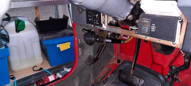

Oui pour moi c’est normal j’ai exactement le même bruit sur la mienne

Oui ras c'est le signal pour ne pas oublier la clé sur le contact. Et vu que j'ai déposé la porte conducteur, le système pense que l'on sort de la voiture car la porte est détectée comme ouverte.

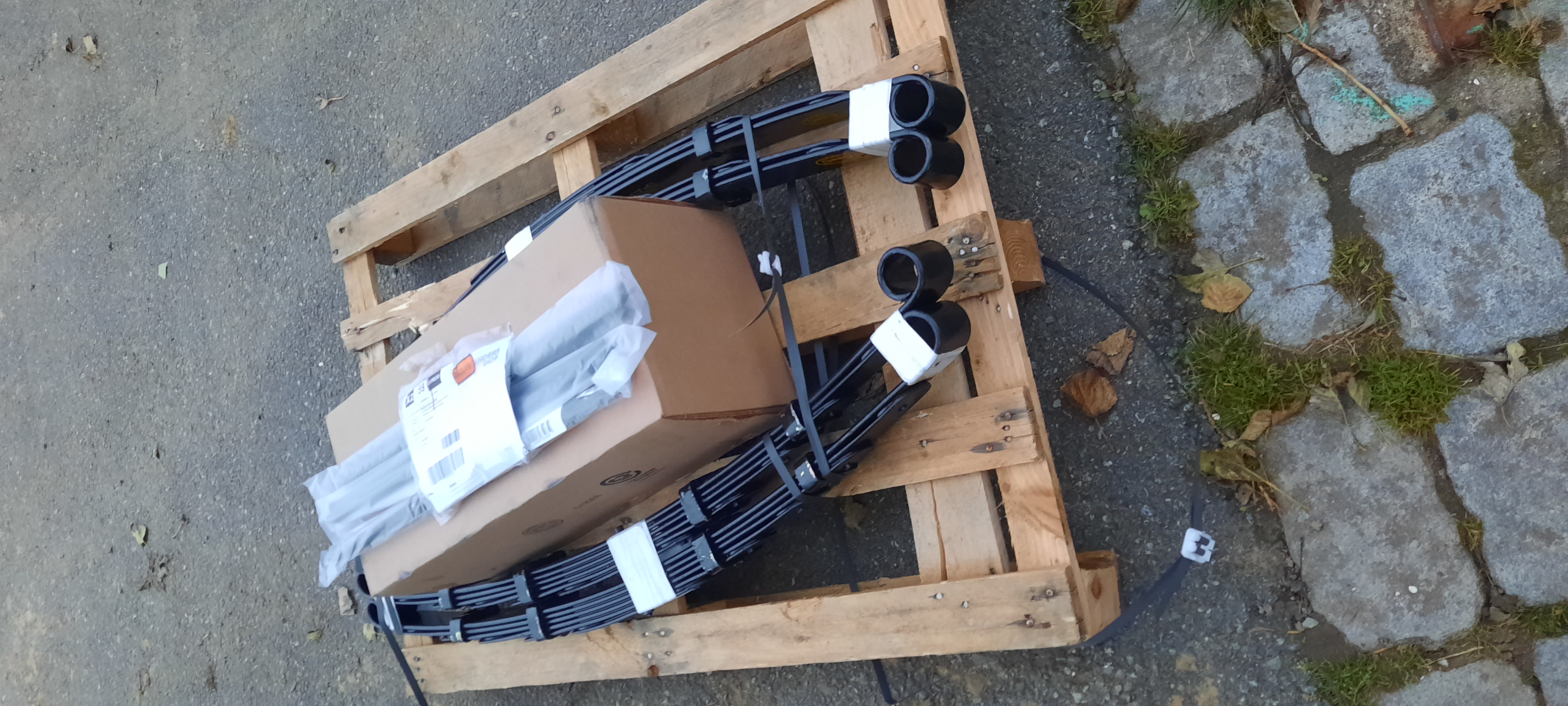

Cadeau du matin par geodis. Kit suspension crwn de chez RLD. Ya plus qu'à
Jeep Wrangler Islander YJ 1989 L6 4.2L
- Messages : 13919
Restauration Jeep YJ Islander 1989
Ho les jolis paquets de lames !!

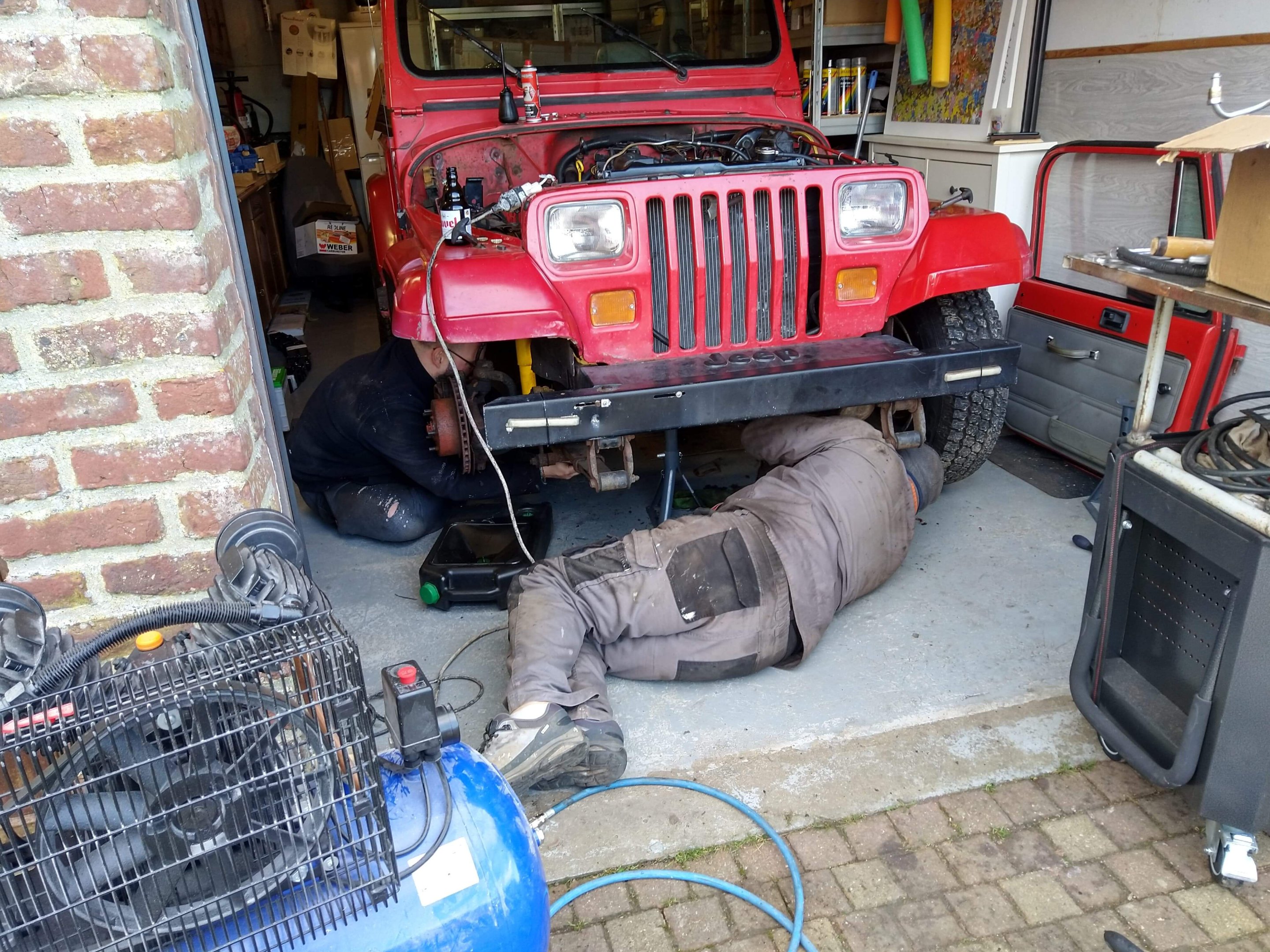

Salut à tous,
les vacances ont démarré et les travaux de restauration aussi.

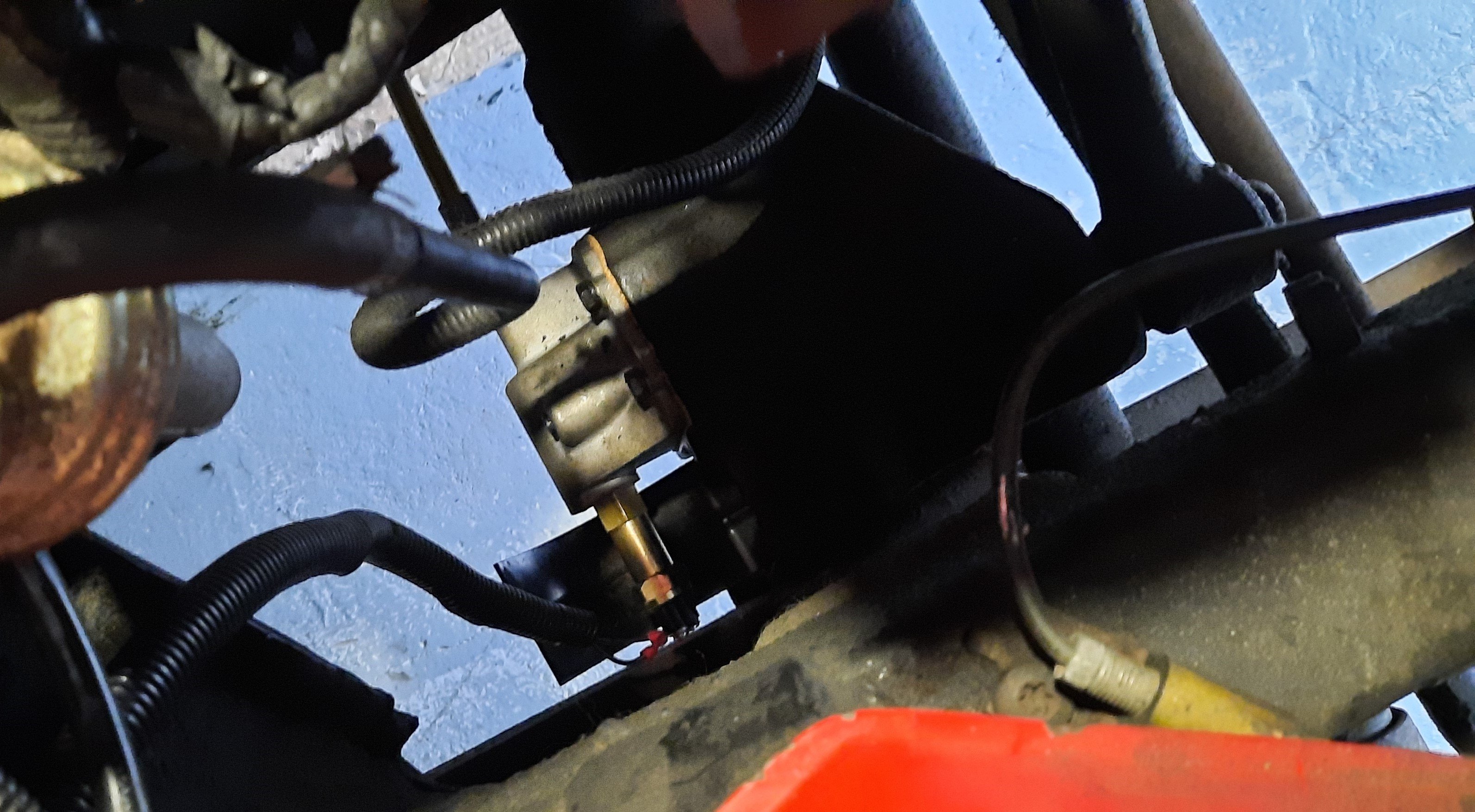

* Fait ce weekend :
- vidange du pont avant
- installation du kit Offroad RT23002 qui replace le systeme command trac du pont avant (trouvé sur Ebay) - mise au propre du cablage côté solénoïde
- Essai d'extraction de la sonde lambda
