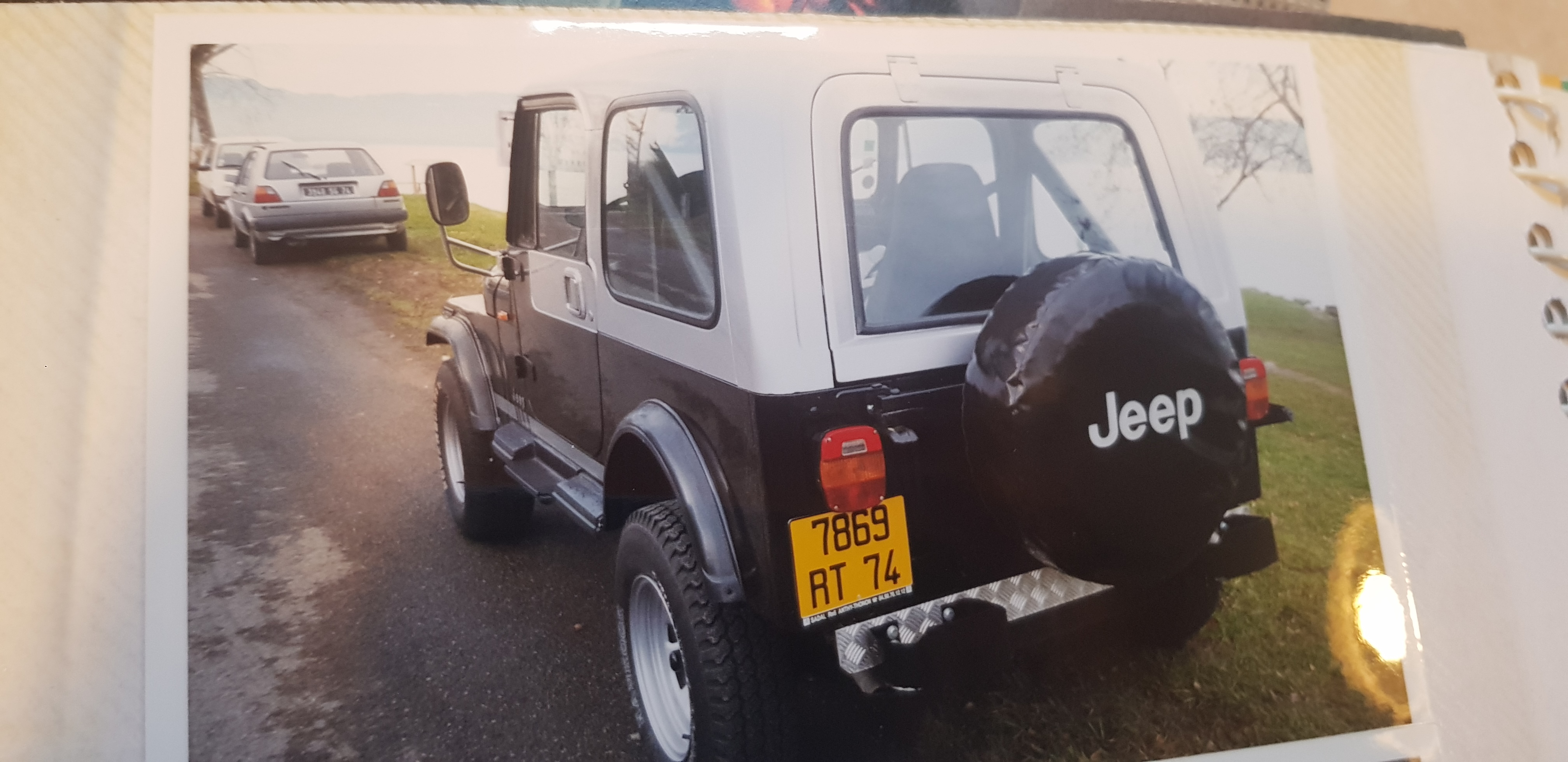

Je n'en suis pas encore à la carrosserie, mais une question me taraude déjà ... Concernant la plaque d'immat' arrière, je souhaite la placer sous le feux arrière gauche, en format Européen sur une platine basculante d'YJ.
Mon CJ7 avait la plaque à cet endroit, je ne me souviens plus si le bouchon de réservoir était derrière, si elle était basculante, Patcatkiller, tu peux m'éclairer ? Ou se trouve le bouchon sur un CJ7 ? C'est comme sur l'YJ ?
Messages : 4865
Présentation Léman..et mon nouveau YJ.
Le CJ a le bouchon à droite
Donc la plaque d'immatriculation est à gauche sur un support fixe

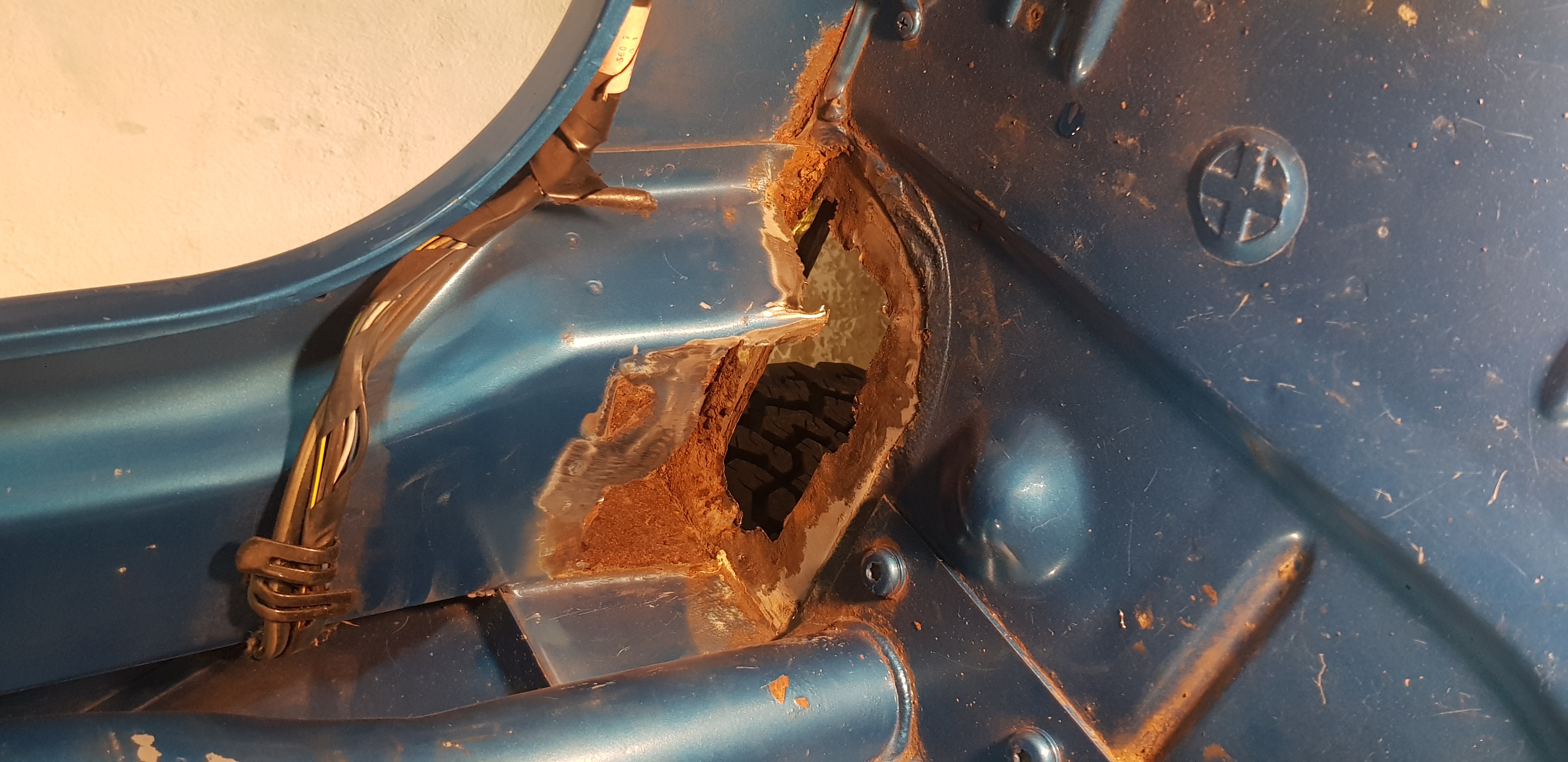

Hello, quelques "niouses" du chantier ; j'ai terminé la réparation du bas de la traverse intermédiaire arrière qui était en dentelle ( photos à venir)
Côté mécanique, je pensais ne changer que le joint spi arrière de boîte de transfert, mais comme le palier de trompette était usé et avait beaucoup de jeu, et que le plan de joint avait un plat suite à des coups, j'ai commandé une nouvelle trompette de BT.
Dans mon plan de résoudre les problèmes allant de l'AV vers l'Arrière, ( chassis/ mécanique/ bas de caisse) je me suis attaqué au trou dans la caisse à l'arrière gauche..
Au départ, il y avait un trou gros comme une pièce de 2 Euros en dessous, en grattant le croustillant, ça donne ça. C'est le chantier du week-end.

C'est drôle mais le côté passager est intact, exempt de de corrosion.
Profite en pour enlever l'arceau, car sous les pieds la corrosion s'installe bien.. ;)

Bin c'était pas prévu, pis rien en dessous ni au dessus
ne légitime cette intervention . J'aviserai ...

teknis a écrit : 22 oct. 2020 20:31 Profite en pour enlever l'arceau, car sous les pieds la corrosion s'installe bien.. ;)
Au préalable bien "gaver " de dégrippant et laisser agir, le filetage des vis d'arceau qui dépasse sous la caisse
