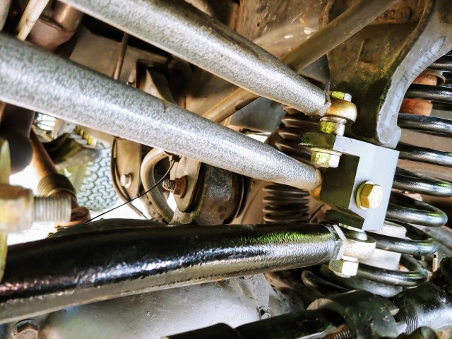

J'ai aussi une question pour ceux qui savent (!) :D
A quoi servent les deux barres grises ?
Parce qu'elles relient deux points fixes du châssis !
Du coup je ne comprends pas trop à quoi elles servent, et j'en n'ai encore jamais vu ailleurs...
Merci :)

Bigpower a écrit : 18 août 2021 16:52 J'ai aussi une question pour ceux qui savent (!) :D
Merci :)
C'est la barre panhard... la tienne est pas d'origine (la barre du bas n'est pas reliée au pont?)

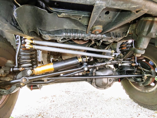

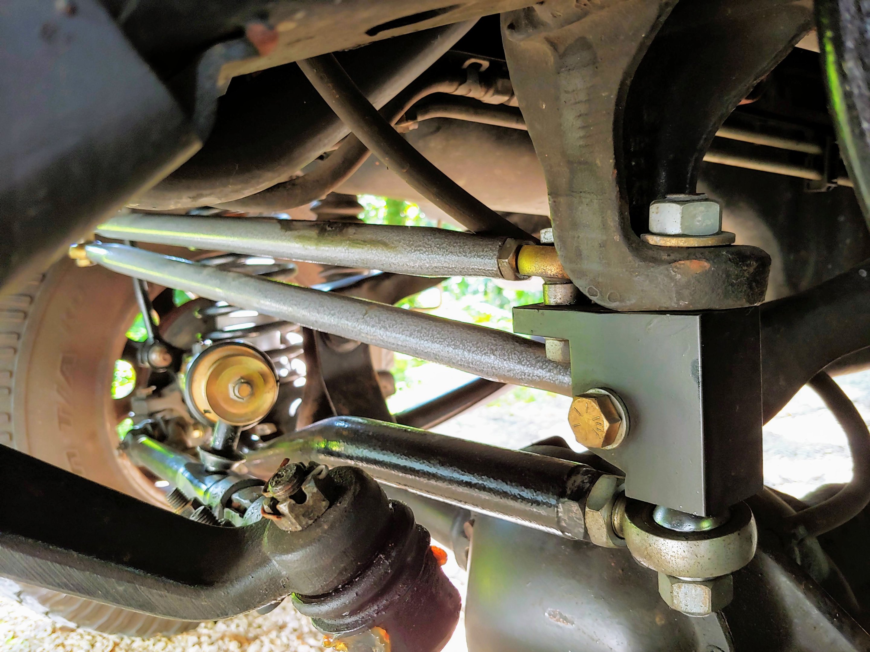

Phane a écrit : 18 août 2021 17:44 C'est la barre panhard... la tienne est pas d'origine (la barre du bas n'est pas reliée au pont?)
Je pense que la barre panhard est la noire en bas.
On voit mieux sur ces photos :

A non ce n'est pas la barre panhard :reflexion:

ca semble être 1 renfort pour rigidifier la rallonge du point d'ancrage de la barre panhard !

LAURENT42 a écrit : 18 août 2021 21:30 1 renfort pour rigidifier la rallonge du point d'ancrage
ça y ressemble oui, et c'est plutôt bien fait !! :1:

Non ce n'est pas la bare Panhard, on la voit derrière en noir !!
A mon avis c'est un renfort du fait que la fixation de cette dernière est rabaissée, est donc plus fragile à la torsion ;)
Oups, je n'avais pas tout lu lorsque je t'ai répondu. Moi aussi j'ai délocalisé le support mais il est fixé différemment et permet d'avoir une barre avec une rotule Uniball :silly:
