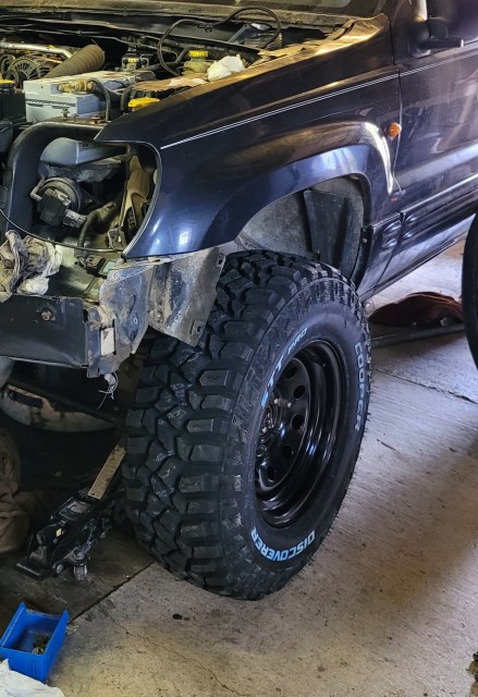

J ai oublié reçu mes nouvelles jantes et mes nouveaux pneus. Sa sera la surprise en photo quand ils seront monté

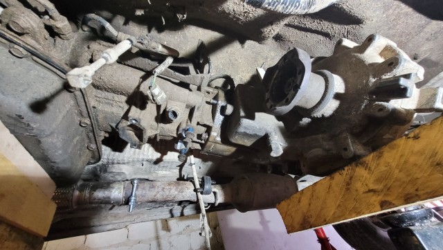

Merci de l info mais j ai commencé à démonter la boîte de vitesse du coup pour voir. Et je ferais tourner le moteur sans la boîte pour voir la fuite ou elle se situe.

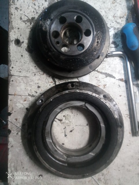

Salut bonus, en regardant tes photo de démontage boite sur ton arbre il y a 2 bague et je vois que tu les a pas dans le même sens que moi. tu as les rainures vers l’extérieur que moi vers l'intérieur.
Jeep grand cherokee wj 3.1td de 1999
1er aquisition en jeep
Bonus
Messages : 106
Enregistré le : 01 oct. 2020 10:42
Restauration Jeep grand cherokee WJ 3.1
Message par Bonus »

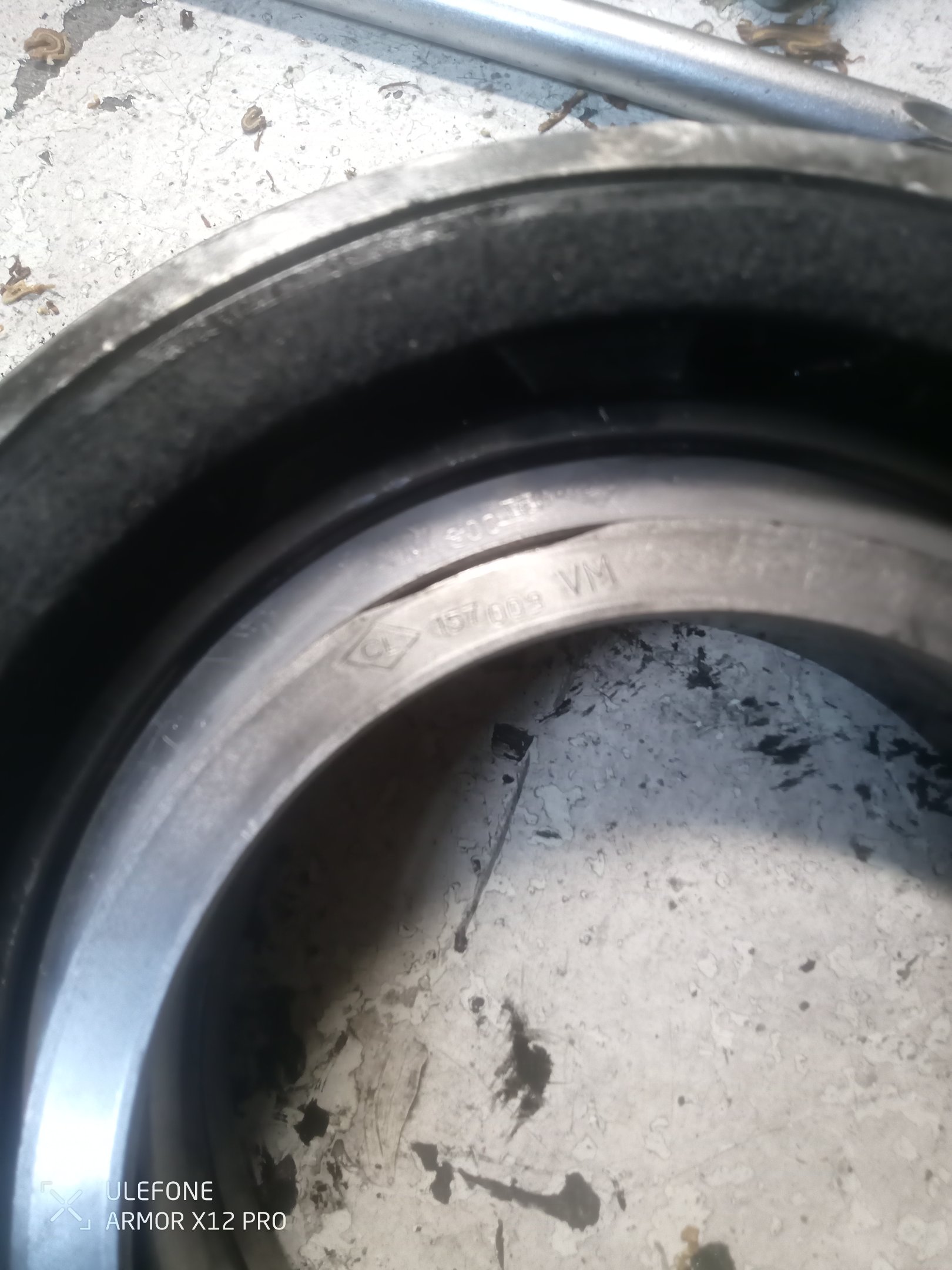

Je suppose que tu parle de ça ?
Se sont les trust washer (je ne connais pas la trad française) C'est se qui détermine le jeux axial de ton vilo.
J'ai pris cette photo au premier démontage, justement pour avoir un pense bete de comment remonter.
Je ne pense pas que la boite ai été démonter avant moi, donc je suppose que c'est le sens d'origine.
Il ni a pas d'indication sur le sens dans la RTA. Il va falloir faire quelques recherche pour savoir quel jeep a raison ^^

Bon je suis quasiment sur que c'est bien les rainure vers l'extérieur. Je viens d'aller voir dans mon stock de pieces. Lorsque j'ai démonté le moteur du jeep bleu, j'ai pas enlévé les washer. Ils sont dans le meme sens que les miens.
En plus si on regarde le palier de vilo, l'alu est marqué par les refs de washer gravé coté lisse.

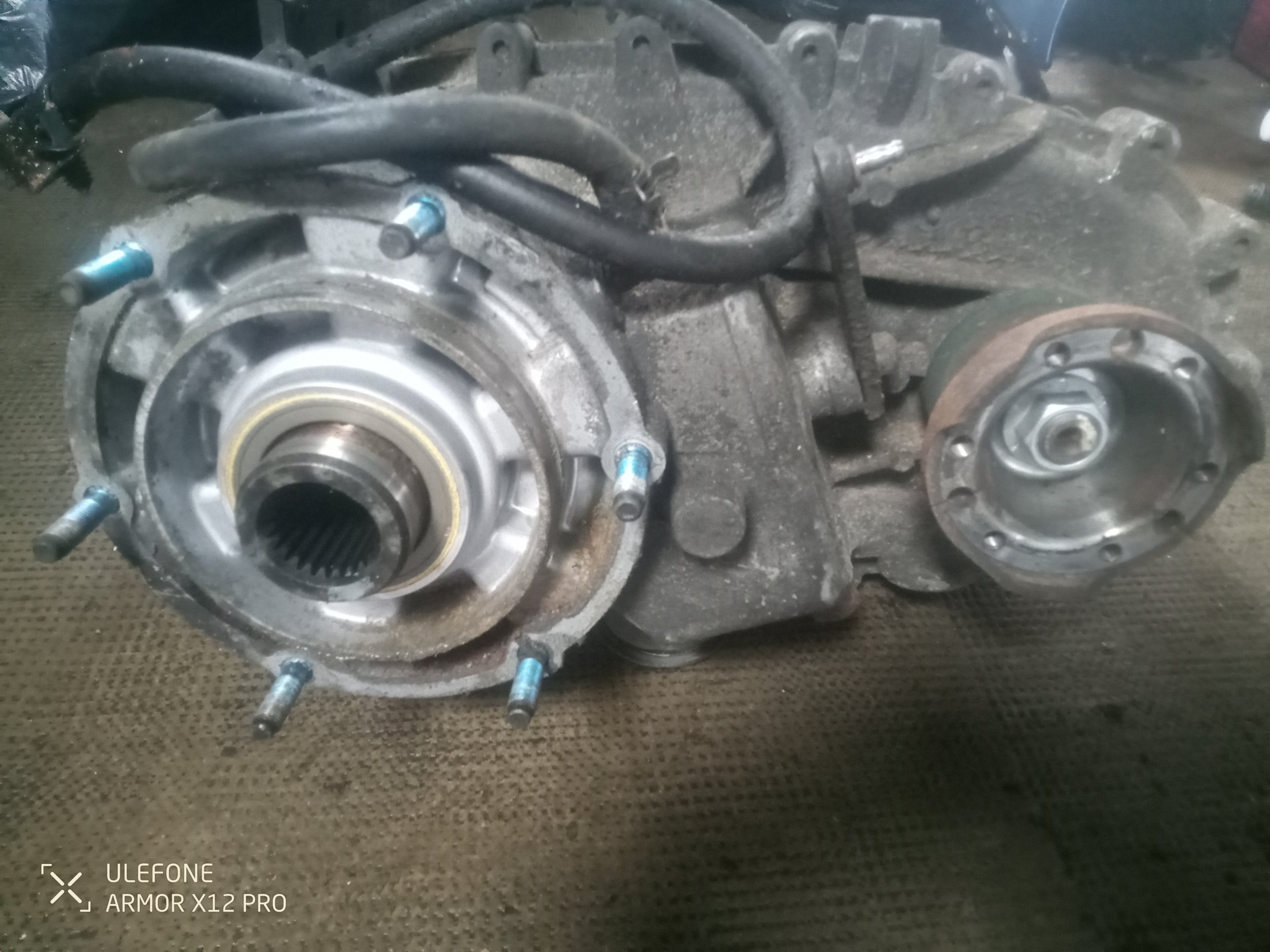

Help. Juste pour savoir si entre bva et transfert il y a un accouplement ? Ou juste collé avec le temps.
Je galère grave.
Bonus a écrit : 02 juil. 2024 08:59 La prochaine je la sort, fois je me suis promis d'acheter un pont ^^
J ai une fosse c est pratique
Bonus
Messages : 106
Message par Bonus »
Non rien de spéciale a part les 6 écrou.tu a un emplacement entre la boîte et la bdt pour passer un bras de levier.
