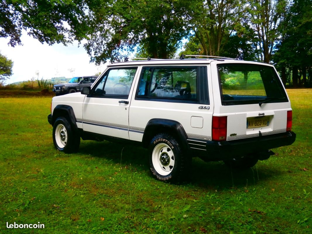

Tiens, tu as le même que le mien là: https://www.leboncoin.fr/vi/1950657337. ... 99-[MYSRCH]
il était en vente en même temps que le mien à l'automne dernier, et il revient.
Il ne doit pas y en avoir plus de 5 en France je pense...
BMW E30 323i 2.7L1983
Lotus Elise 111S 1999 turbo
Messages : 13873
Cherokee Chief AMC 4.0 BV5 3portes
Picolo a écrit : 24 mars 2021 07:46 il était en vente en même temps que le mien à l'automne dernier
Il était également en vente en même temps que le tiens il y a trois ans !!
Sauf qu'à l'époque, il était à 6500 € :paspossible:
Messages : 13873
Picolo a écrit : 24 mars 2021 07:46 Il ne doit pas y en avoir plus de 5 en France je pense...
Ce blanc et le tiens, ce sont les deux seuls cherokee 2 portes 4L que j'ai vu sur LBC en 4 ans (en phase 1)

Sauf que aujourd'hui trouver un XJ 4.0 en bon état à moins 6000/7000€ est quasi impossible
Donc un modèle aussi rare, rien de surprenant, surtout qu'on en trouve des normaux à ce Tarif, ou même des wild sport plus chers
