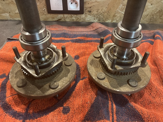

Au démontage du roulement, j’ai trouvé qu’il coulissait assez facilement sur l’axe …
Autant il faut couper la bague pour la retirer… autant le roulement est sorti après une dizaine de coup marteau burin de son axe … bizarre ….

Pour ton roulement , la cage flotte dans le tube ?? tu as des élargisseurs de voies ?

Oui … cales de roues de 30 mm ..
La cage glissait sans jeu .. au remontage en l’insérant bien ds l’axe …
Maintenant la cage est bloquée ds le tube .. ça a du chauffer ou se déformer…
J’avais fait une géométrie chez un spécialiste 4x4 après les travaux de suspension, et il ressort que le pont est déformé de 1 degré à l’arrière gauche … je ne pense pas que ce soit l’origine du pb … 1 degré sur la longueur du pont, c’est dérisoire non ?

Tu montes bien une nouvelle bague à chaque fois ? montage à la masse ou à la presse ??
Je ne pense pas que le degré soit la cause , je changerais également la plaque de maintient (celle avec les 4 boulons ) pas de jeux une fois l'ensemble remonté ?

franckcj67 a écrit : 16 mars 2025 11:37 Tu montes bien une nouvelle bague à chaque fois ? montage à la masse ou à la presse ??
Montage à la presse … je réutilise la plaque de maintient mais la bague, le joint, le roulement tout est neuf …

sur la photo on a l'impression que la cage du roulement rentre et détruit le joint spi , du coup ça prend du jeux et la suite est en image .
Au montage normalement lors de l'installation de l'arbre dans le pont , ça rentre sans forcer , tu as déjà essayé de "tirer" sur l'arbre une fois le montage fini ?

Au remontage, ça ressemble à ça :
Passage à la presse, remontage ds le pont sans forcer une fois que la plaque de maintien est en place .:
Serrage des 4 vis à 60N, capteur abs, disque de frein, étrier ….
Refaire le niveau du pont une fois sur roue, et ça roule …
Mais ça tient pas longtemps… :paspossible:
