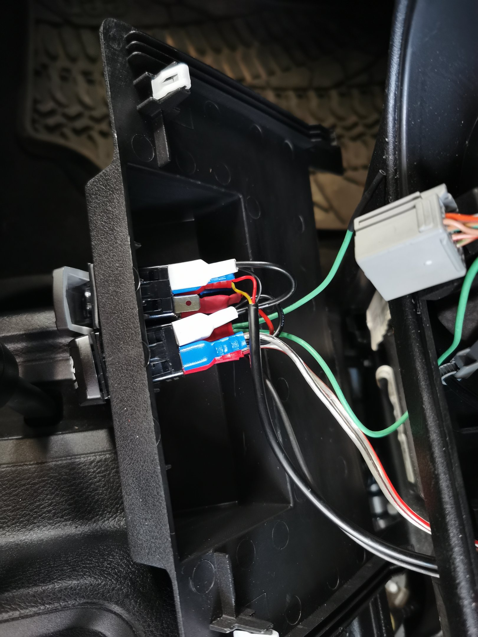

Bon je m'y suis remis

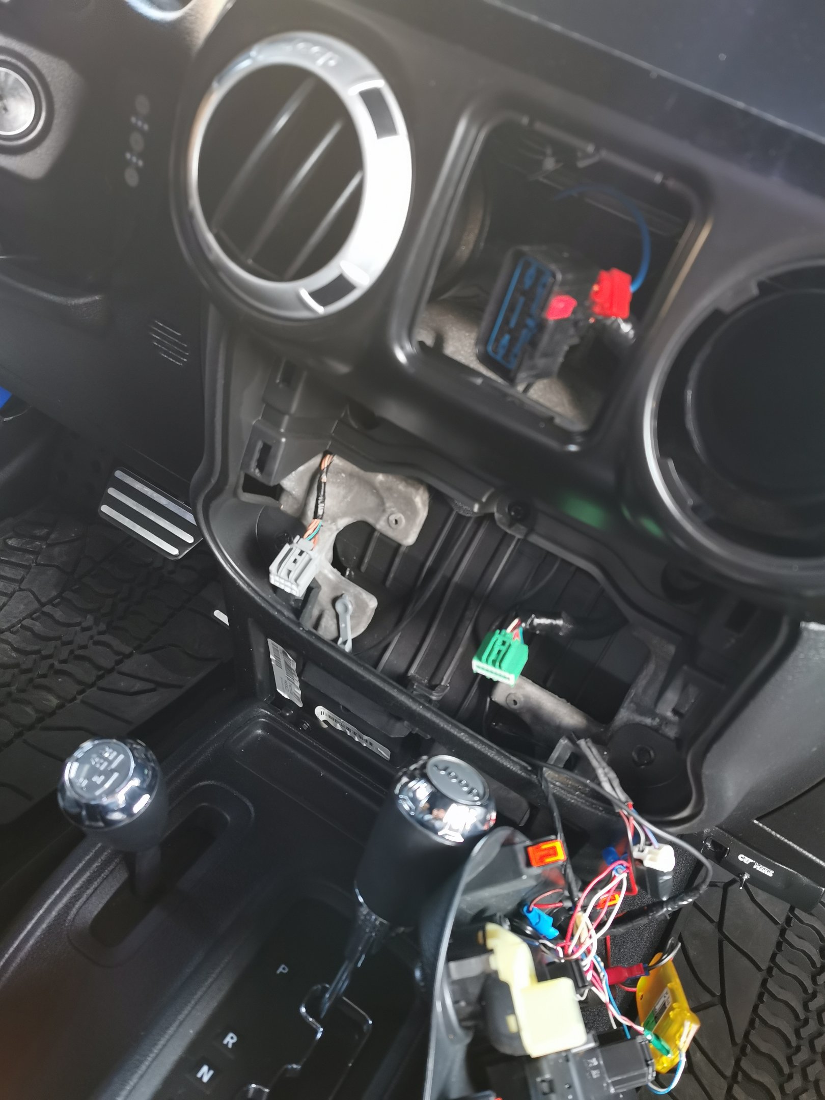

D'abord j'ouvre tout ce que je peux pour avoir de la place un bon tuto pour démonter la console sans effort

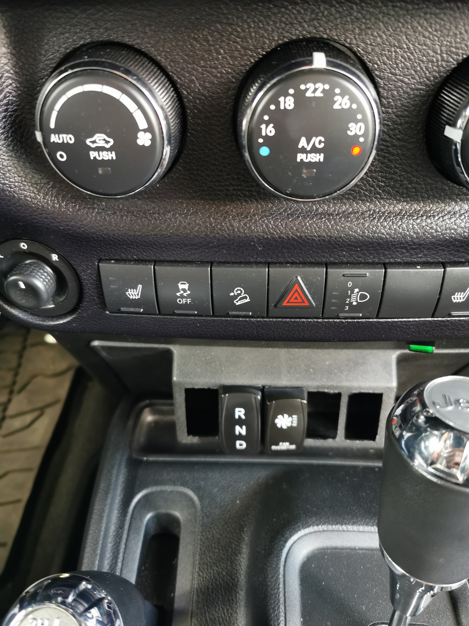

Je repique les lulus des veilleuses pour les switchs pris sur la commande des rétros un fill couleur saumon beurkj'peux plus en bouffer de ces trucs tout gras

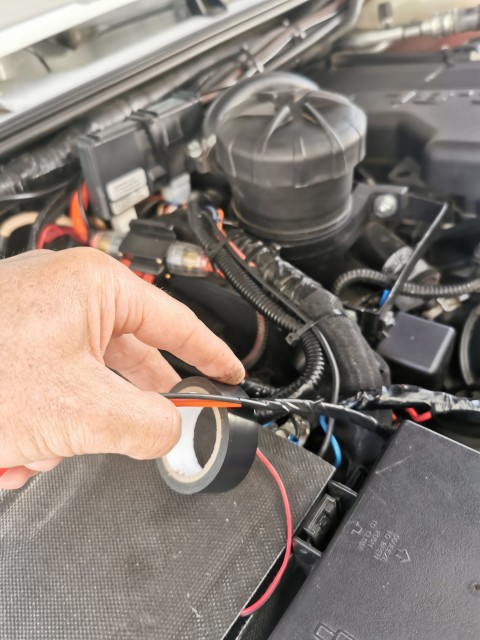

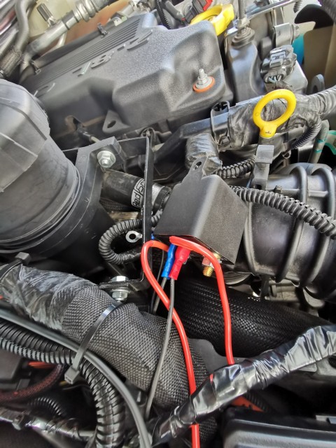

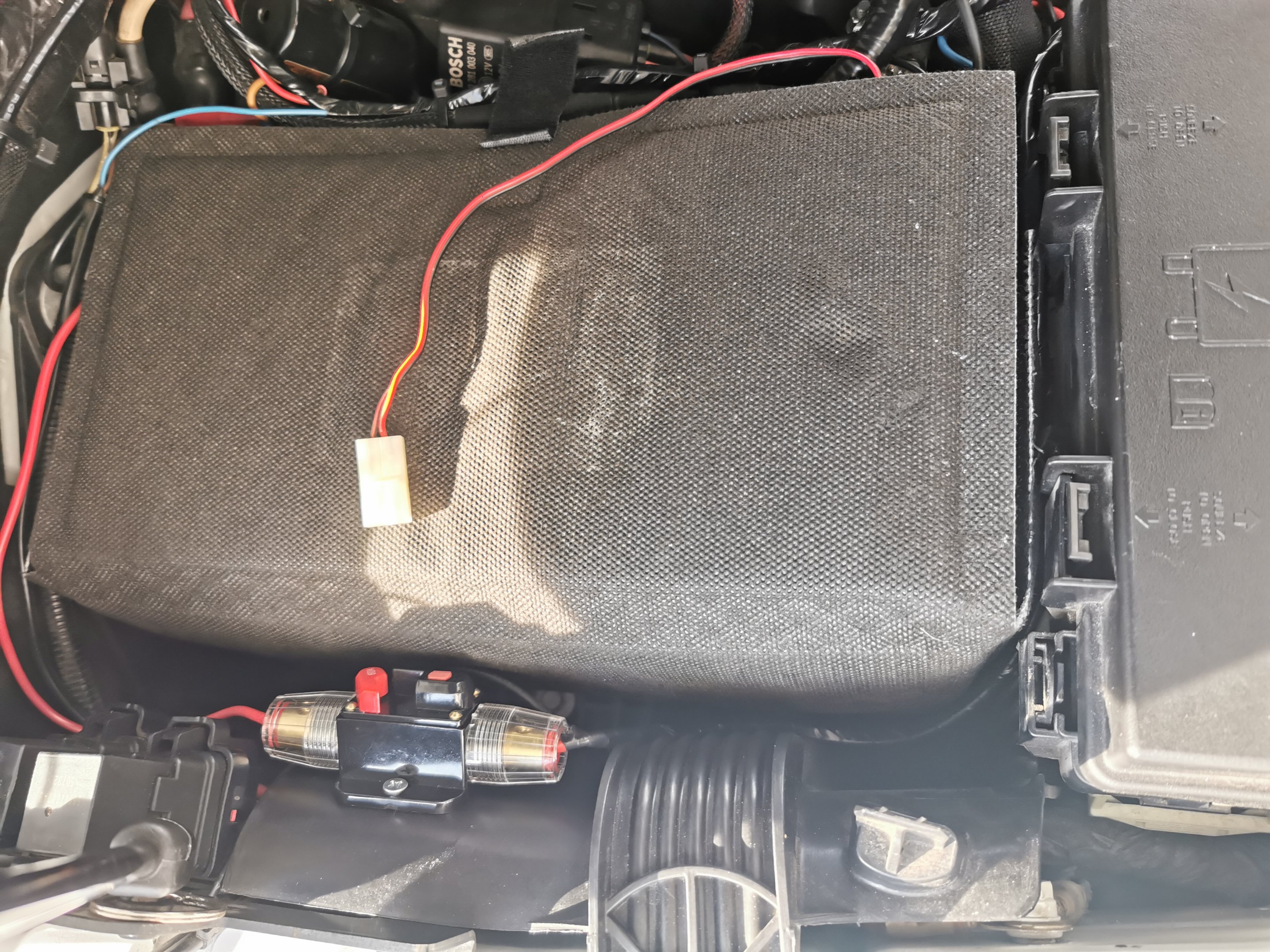

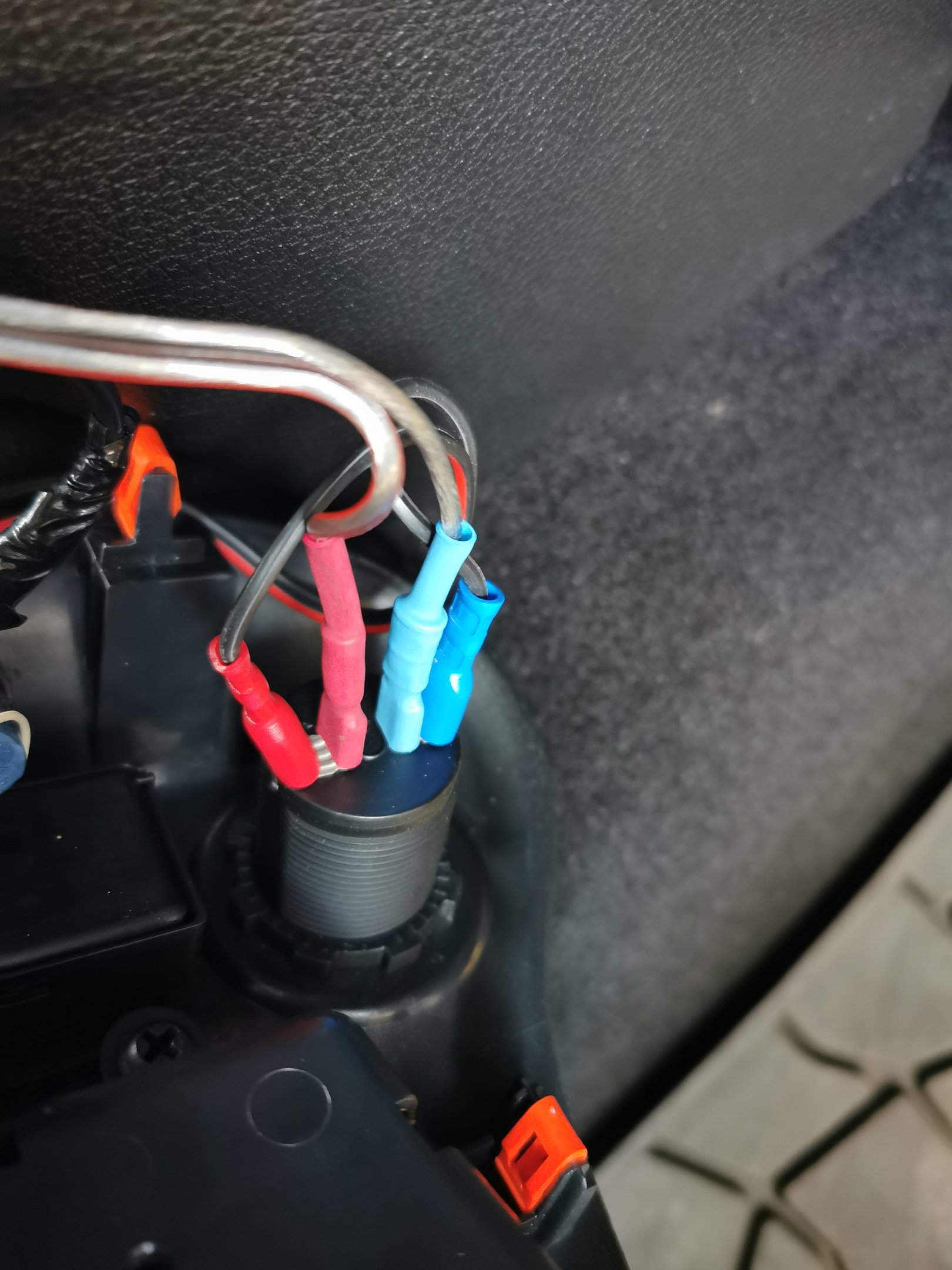

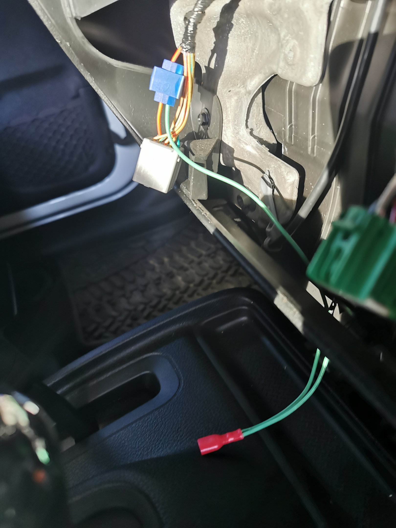

Un plus et un moins pour alimenter la bobine du relai

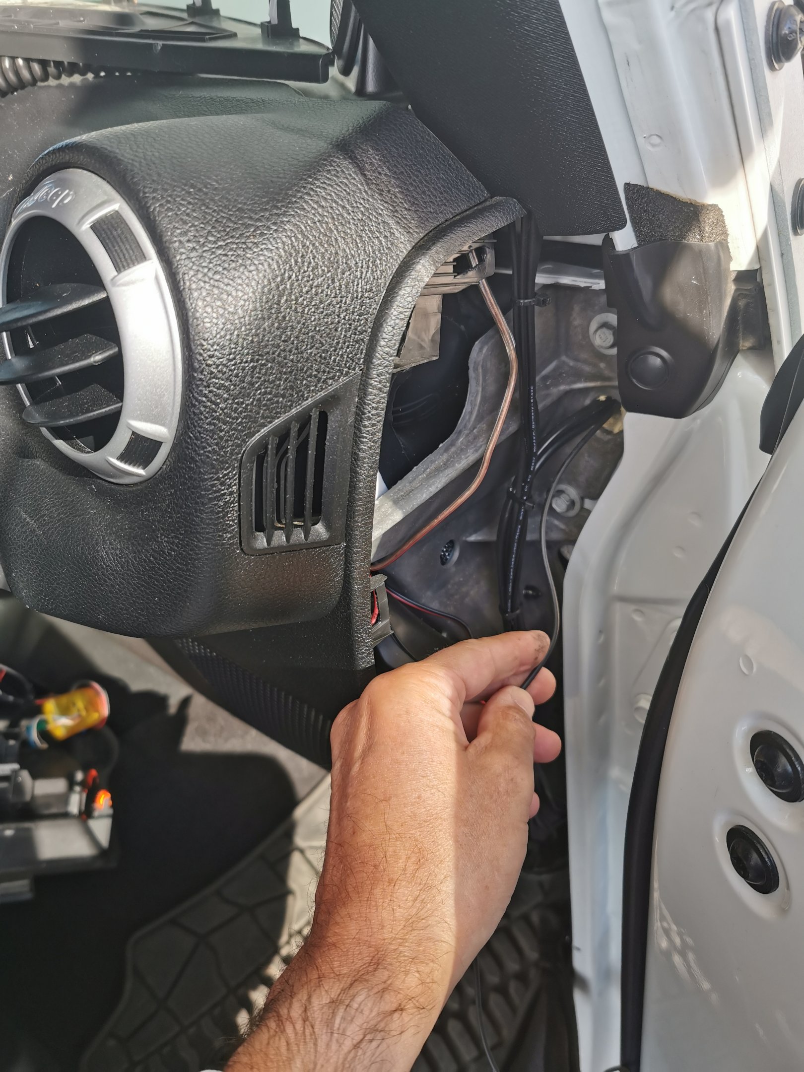

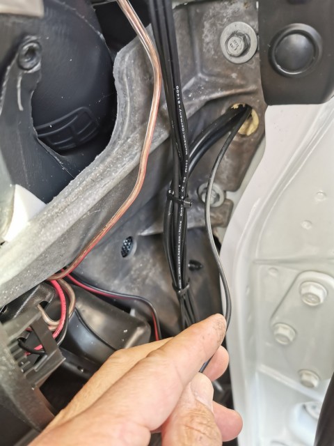

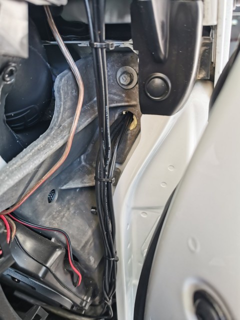

Je passe le cable d'alim du relai dans le compartiment moteur via le côté passager
Je le connecte sur le relai, fil noir et cosse rouge (point chaud)

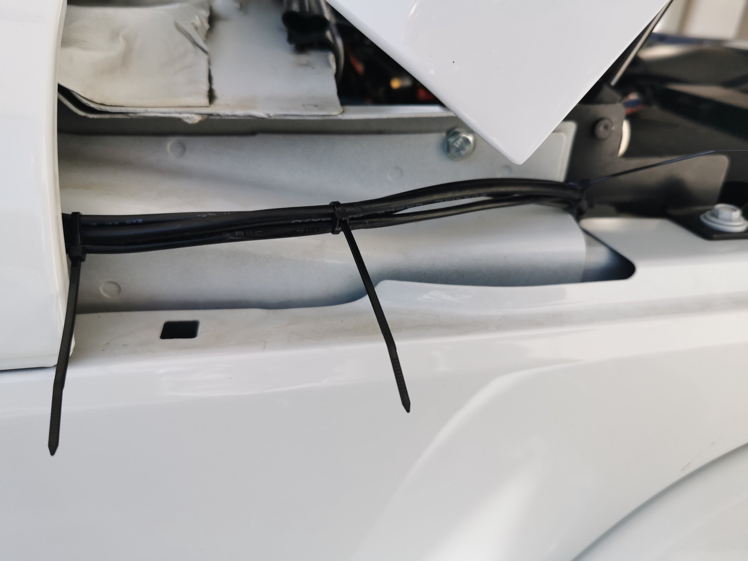

Comme j'aime pas que les fils se baladent je fais un gainage
Voilà c'est fini propre l'affaire
J'attache en toron les câbles
Je raccorde les câbles aux switchs
Il y a plus qu'à tout remonter
Un petit essai vite fait et nickel le ventilateur démarre sans aucun PB et il aspire le bougre
