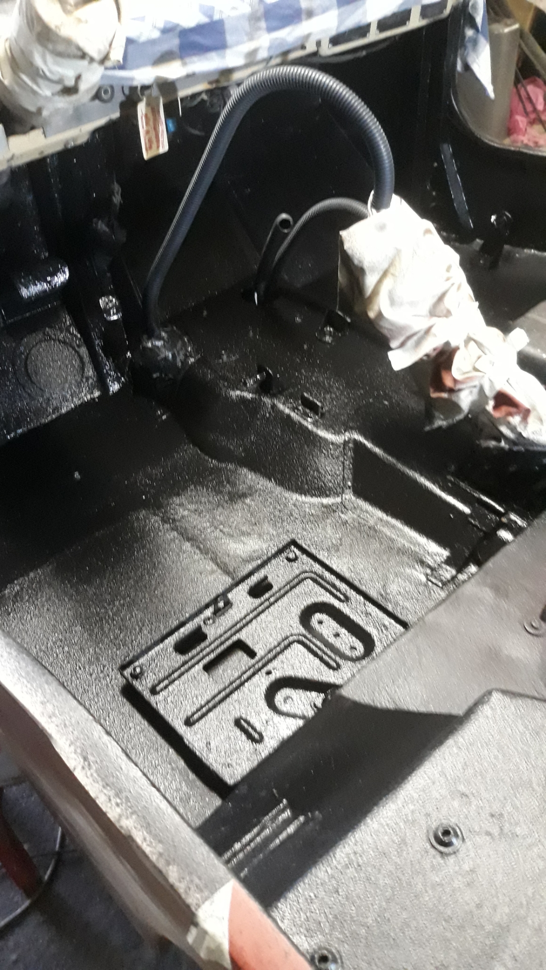

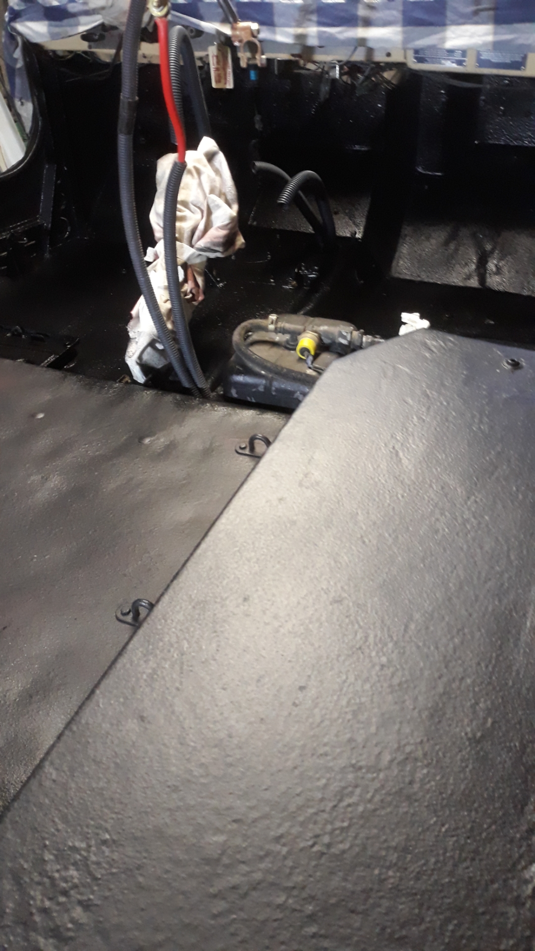

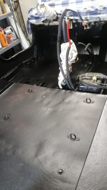

Je profite d'une pause pour poster une paire se photos...voilà l'intérieur passé au Raptor: quand ce sera le moment il passera en peinture, mais la cest hors poussière, je vais pouvoir monter le reservoir avec sa durite, reniflard et son bouchon de remplissage latéral :mrgreen: puis attaquer le tableau de bord, puis m'attaquer au dessous... :siffleur: ya encore du taf, mais ça a bien avancé...un gros morceau aussi : parebrise pas bouffé mais joint hs, compas, taquets de bloquante, essuies glaces, moteur : le tout hs :ohnon: donc encore des heures de grattage, de Ferose : c'est que du plaisir : la jouissance viendra plus tard :mdr:
Demain, je ne bosse pas sur la vieille, mon bof va débarquer pour que je lui change ses disques, plaquettes, et vidange sur sa Nissan :confus: ...ça changera :siffleur:
