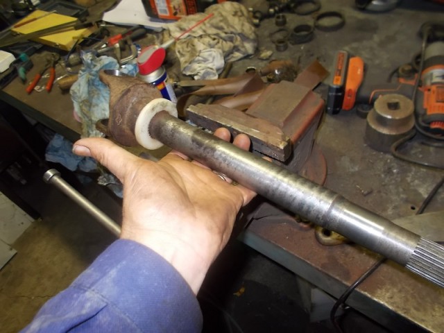

salut , on continue ….ça a l'air de vous plaire
apres etre allé chez sam 71 , recuperé un 1/2 arbre gauche
merci a lui pour ce beau cadeau

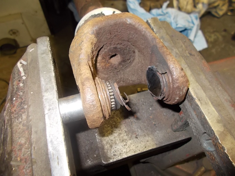

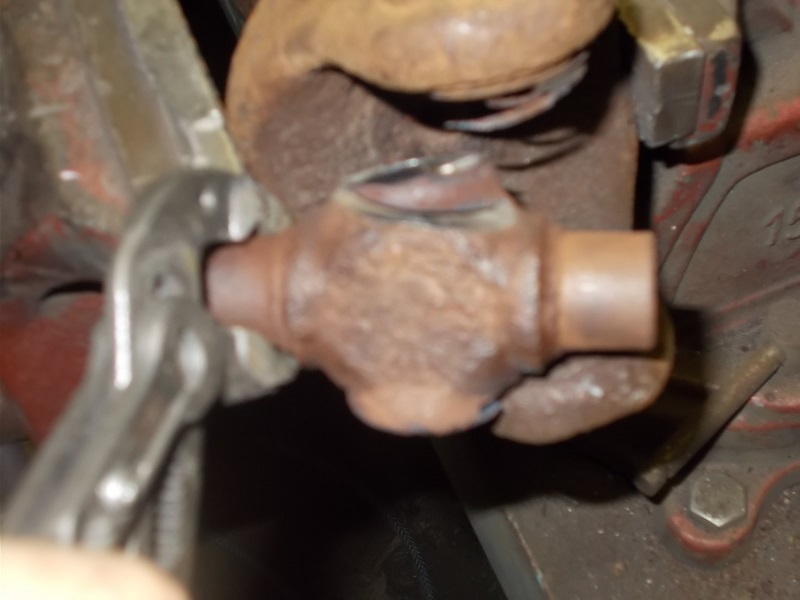

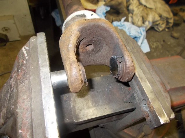

sinon démontage et nettoyage du 1/2 arbre ;

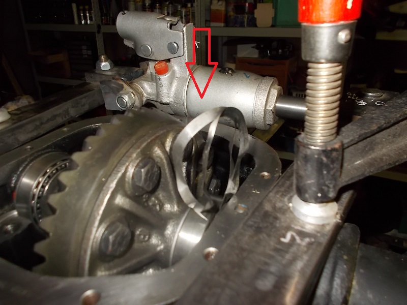

bon aujourd'hui journée de ….. j' ai voulu remettre en place le differentiel et ses cales … j'ai mal fait un empilage resultat les cales en vrac ….
donc je suis a la recherche de cales pour dana 30 je dois faire une épaisseur de 1.45 mm si vous avez plus epais pas grave je la passerai en rectif plane …
voila le boulot ….
voila le boulot ….

preparation dana 30 YJ
oui j'avais eu le même problème !!!
pour finir j'ai monté une cale en bronze que j'ai laminée à la bonne épaisseur !
sur le dana30 les cales sont fines et sont theoriquement montés entre le roult et le differentiel à contrario du dana35 ou les cales sont beaucoup plus epaisses et montées entre le roulement et le corps de pont

Bonjour Pascal
J’avais noté depuis un bon moment de t’ envoyer le lien du Book officiel atelier de l’YJ ....et XJ par Chrysler. Édition 1995.
https://goo.gl/ci2Zt5
Pour ta problématique de roulement / cales Dana35, j’ai appelé aux USA un ami qui refait des Dana Axles qui m’a confirmé qu’au lieu d’un empilage de cales, il n’en met qu’une à la bonne cote ce qui facilite le montage et optimise la valeur juste du réglage.
A+
Amicalement
Antoine
A+
Amicalement
Antoine
bonjour Antoine , merci pour cette documentation , sur l'yj 95 …. d'ailleurs j'invite les autres posseseeurs d'yj et cherokee a la telecharger …
je suis totalement raccord avec toi sur cette problématique de calage , mon but est de mettre une cale unique a la bonne cote soit 1.45 mm d'épaisseur , je même actuellement une réflexion et recherche une cale ayant une épaisseur supérieure et la passer en rectification pour avoir cette cote
je lance un appel à la communauté ,pour une cale diametre exterieure 72 , interieure 63 et d'une epaisseur de 1.5 mm,
merci a tous ,
bonne journée ,
pascal
merci a tous ,
bonne journée ,
pascal
Pascal comme je te l'ai expliqué j'ai mis une cale unique je peux te faire ça si tu veux
Je l'ai fait pour le mien et ça fonctionne parfaitement
