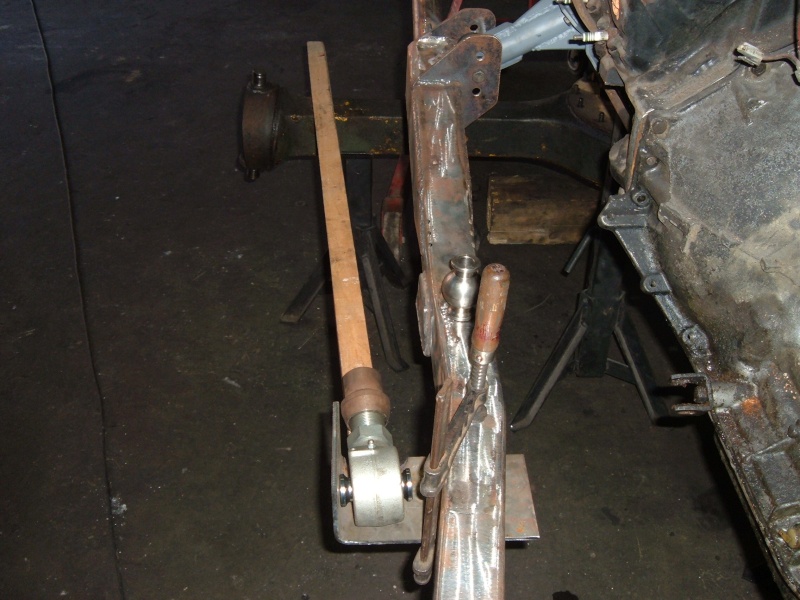

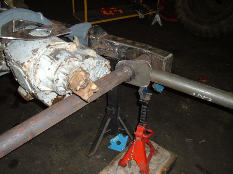

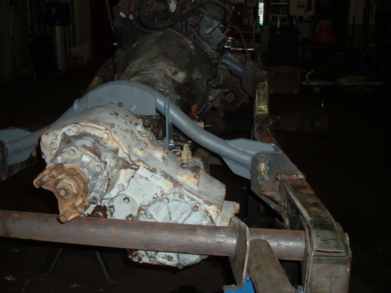

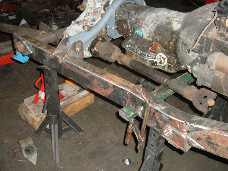

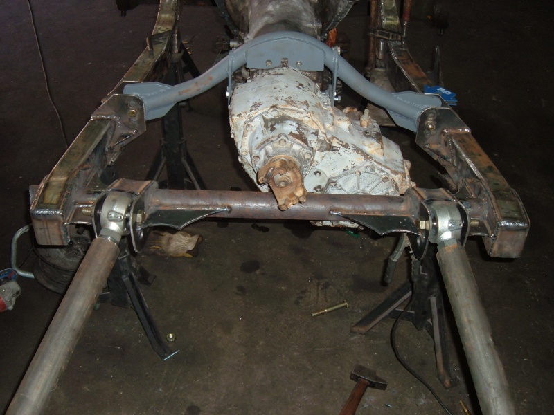

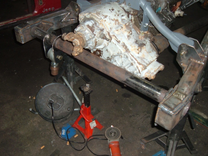

la suite des decoupes et renforts ar

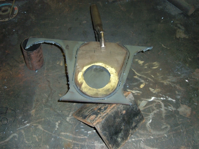

et hop,decoupe des brides pour les tirants ar
ca viendra en gros comme ca
pour l'avant du chassis je vais egalement rajouter un tube mais rectangle,il me servira egalement a fixer le palier pour l'arbre de trans avant
boxi,donc pour l'ar l'arbre n'a plus de contraintes et pour l'avant il est tout droit jusqu'au nez de pont,nickel :1:

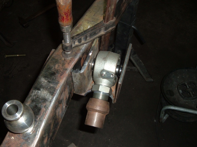

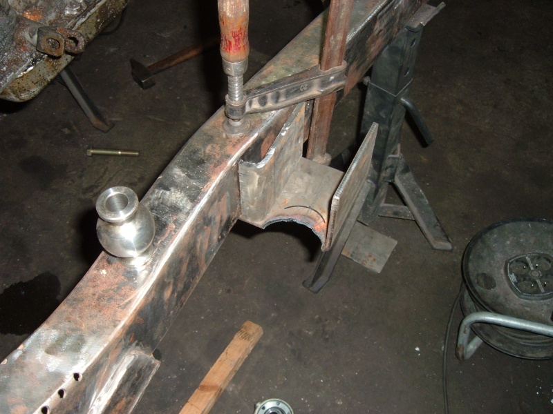

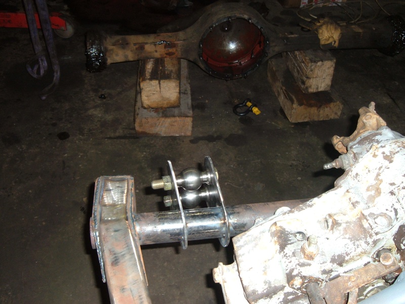

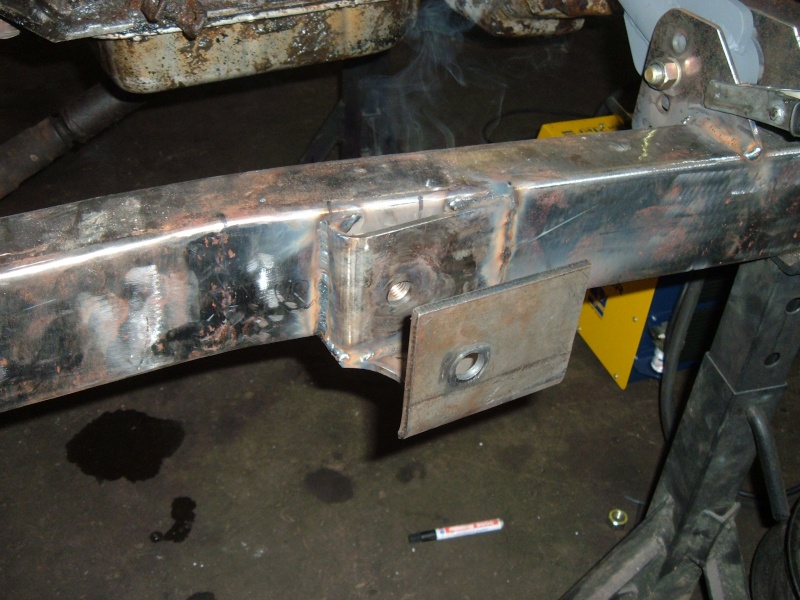

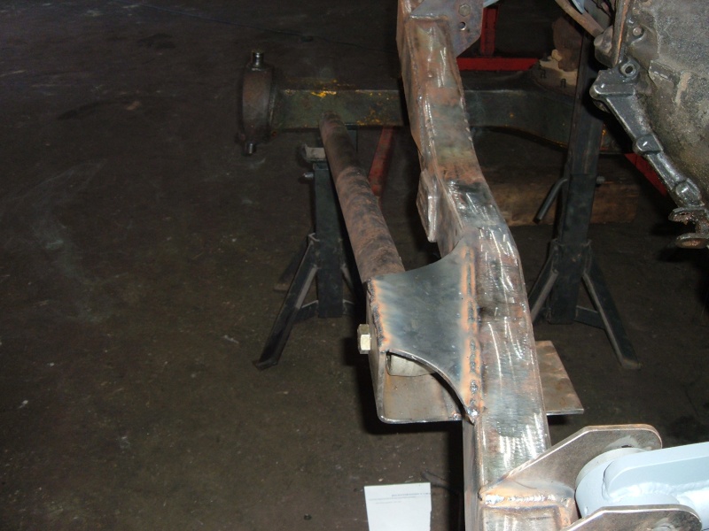

les supports de tirants sont prets,on commence par tout enfiler dans la barre et ensuite soudure
donc une passe chassis/tube et ensuite renfort /chassis et renfort/tube
et deux supports de faits
reste a faire deux ou trois renforts histoire d'etre tranquille

Tes supports de tirants, ils paraissent tout léger, non ?

jsuisapied a écrit :Tes supports de tirants, ils paraissent tout léger, non ?
c'est vrai que par rapport a l'épaisseur du tube ça "semble" léger mais on te fait confiance ,le tube c'est du 5 ou 6 mm d'épaisseur ;)

merci les gars,les plaques c'est du 5mm,mais j'ai pas encore mis les renforts :mdr2: :mdr2: un peut de souplesse sur le bout de la rotule ne fait pas de mal :1:

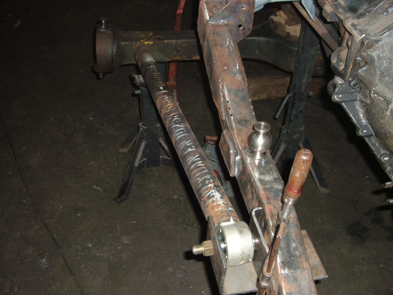

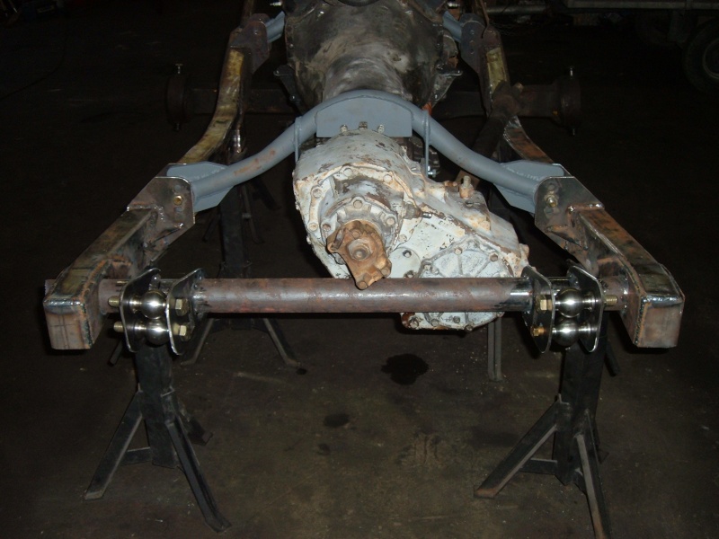

ce coup ci c'est fini a l"ar,avec ses renforts
ca c'est fait,ensuite on passe a l'avant
ce sera donc un 3 link pour l'avant

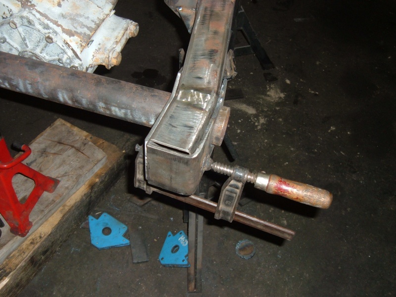

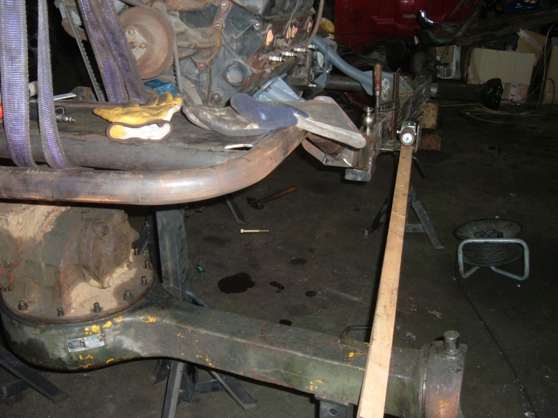

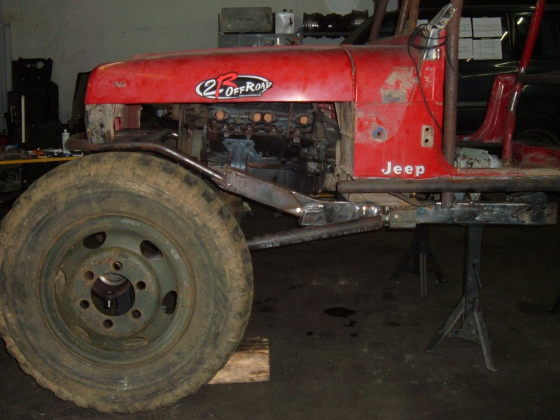

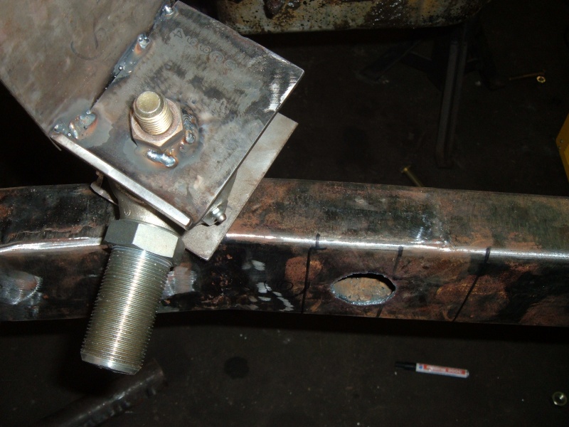

la suite des tirants avants
un petit trou dans le chassis et soudure de l'ecrou
soudure de la premiere partie

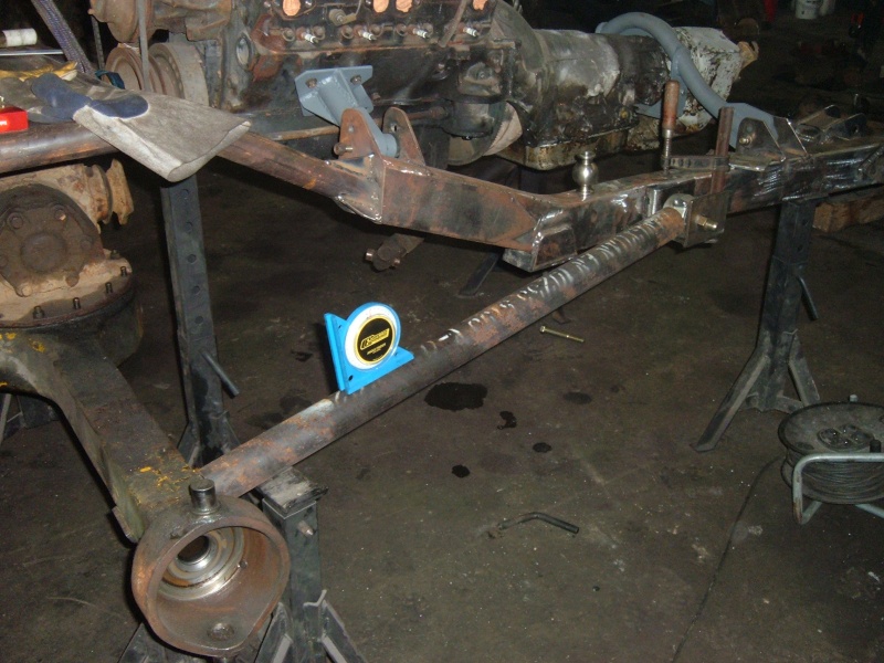

bon,j'ai encore du remettre le body pour etre sur de l'ancrage du troisieme tirant,ca donne une idee du truc,ici avec un pneu en 40
vas encore falloir decouper un bout du capot

sympa la cinématique du train!!! :1:
