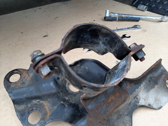

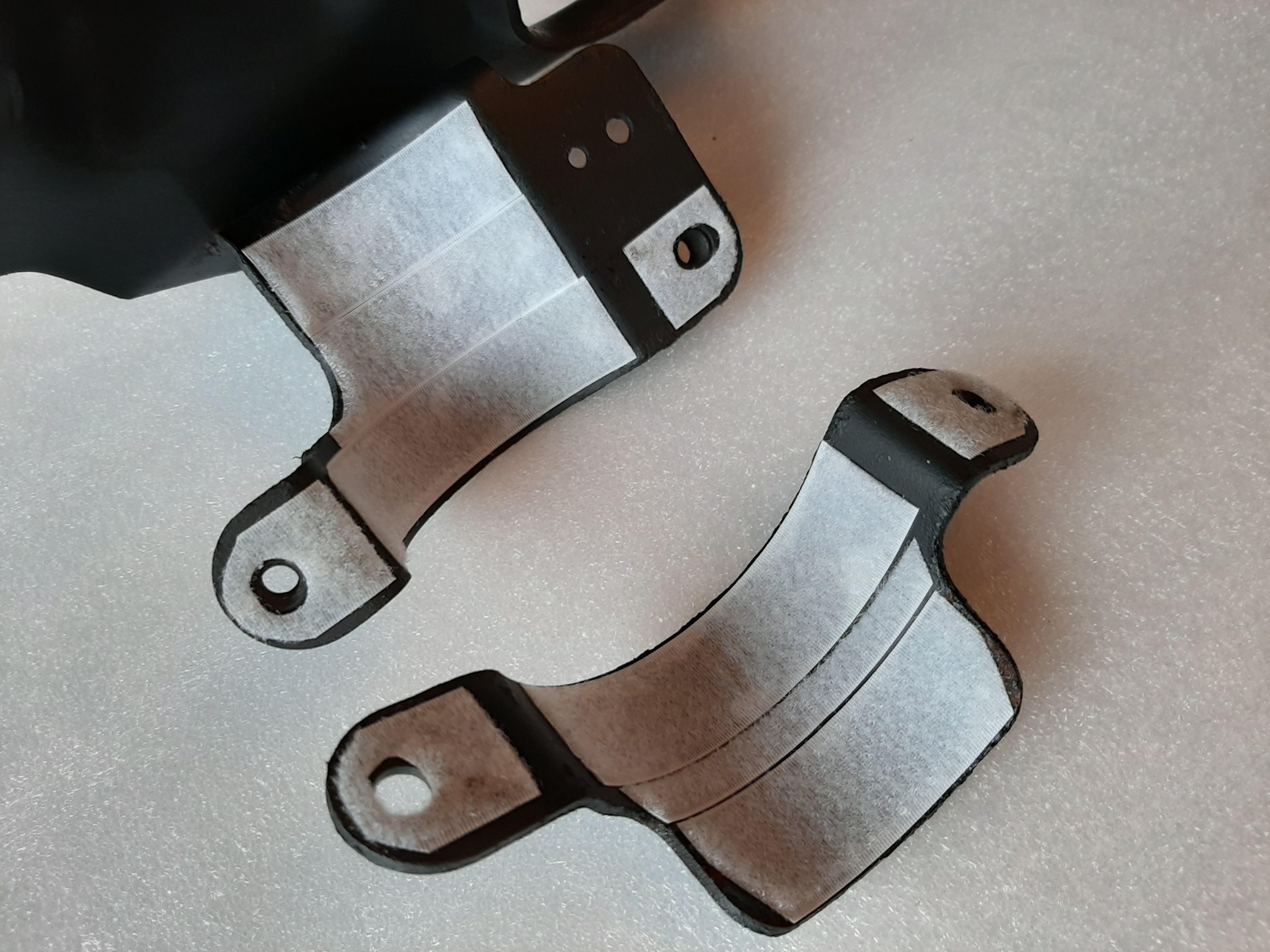

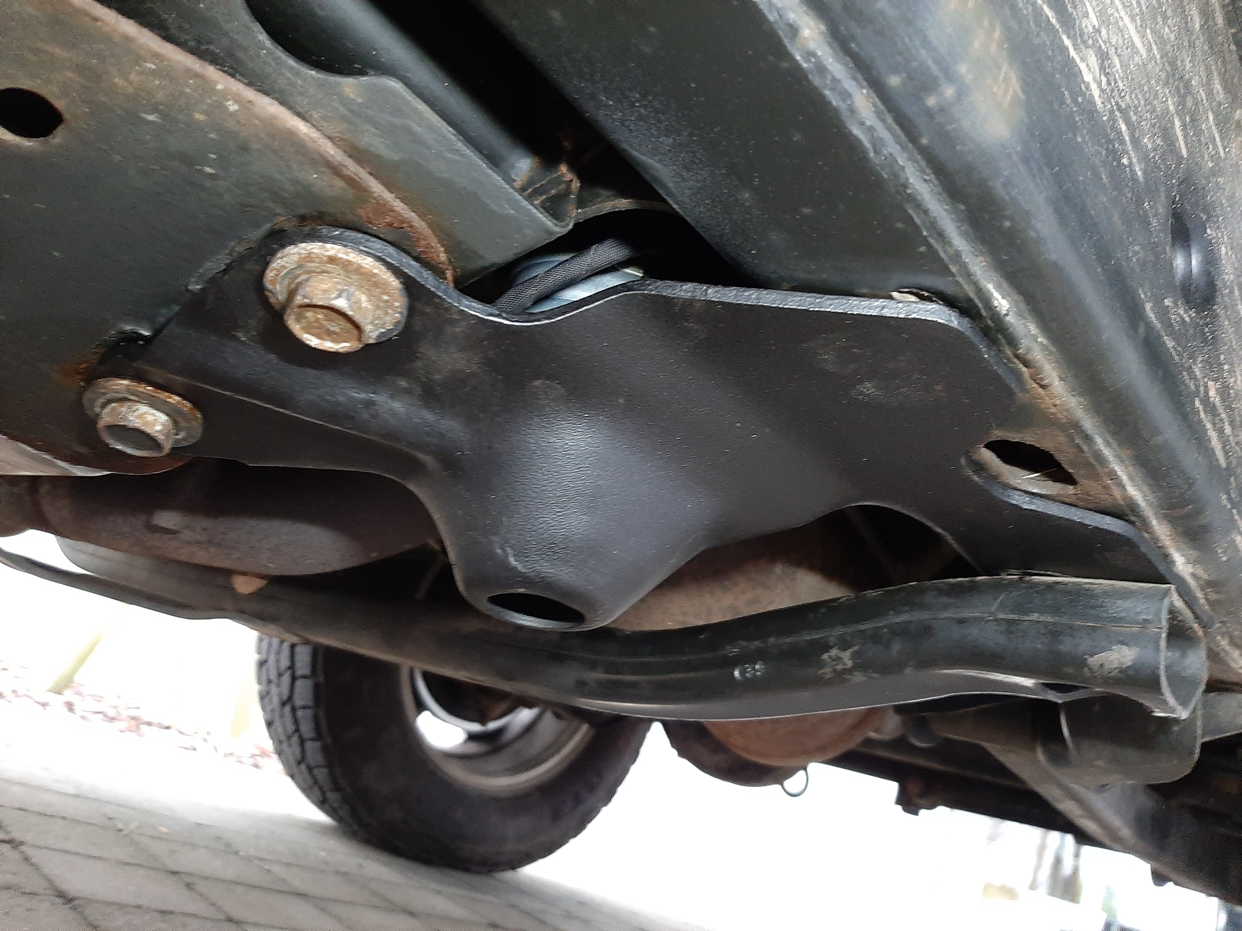

Aujourd'hui j'ai fais pour la première fois le remplacement du filtre à gasoil. Quelle galère à démonter ce truc si on n'a pas un pont !
Petit mémo pour la prochaine fois :
- Déposer le blindage (avec le filtre puisqu'il y est fixé) : il n'y a que trois boulons mais ils sont bien serrés, donc W40 puis gros cliquet avec douille de 18. Tout descend et c'est bien plus facile !
- ensuite W40 sur les 2 boulons qui permettent le maintient du filtre. La partie femelle est soudée donc pas besoin de clé. Petit cliquet avec douille de 13 pour desserrer et faire coulisser le filtre vers le haut. Deconnecter la sonde d'eau (en plastique noir en bas du filtre). Ensuite retirer le filtre (ne pas oublier la bassine en-dessous car ça coule beaucoup !),
- ne pas oublier de dévisser la sonde d'eau car il faudra la monter sur le nouveau filtre. Bien la nettoyer.
- mettre quelques gouttes de diesel sur les joints du nouveau filtre et visser fermement la sonde d'eau.
- Utiliser le serre filtre car sinon ça va fuir (serrer fort). Avant de continuer, mettre la clé de contact en position (gavage). Faire un check et resserrer le filtre si nécessaire. Si ok, remise en place dans le blindage sans serrer, puis connecter la sonde. Ajuster la hauteur du filtre puis terminer le reste du remontage.
Tant que j'y étais j'en ai profité pour rafraîchir le blindage/support de filtre
Au démontage : Remise en état et améliorations : Et c'est fini !
