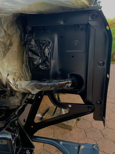

Oui je peins à l’époxy. Je trouve ça au contraire très facile à mettre, mais un peu surprenant, c’est très liquide. J’ai entendu tout et son contraire, alors pour éviter les problèmes j’ai combiné phosphatant et epoxy pour le châssis. Mais uniquement epoxy sur les ponts qui étaient surtout sales. On verra !

J’ai repeins les ponts à l’époxy mais effectivement après sablage. J’ai trouvé ça facile à appliquer, rapide et avec un beau résultat. J’ai aussi fait l’intérieur à l’époxy seul.
Je n’ai pas encore mis la couche d’epoxy sur le phosphatant, je vous dirai (je parle au présent dans le message précédent mais en fait c’est pour cette semaine !)

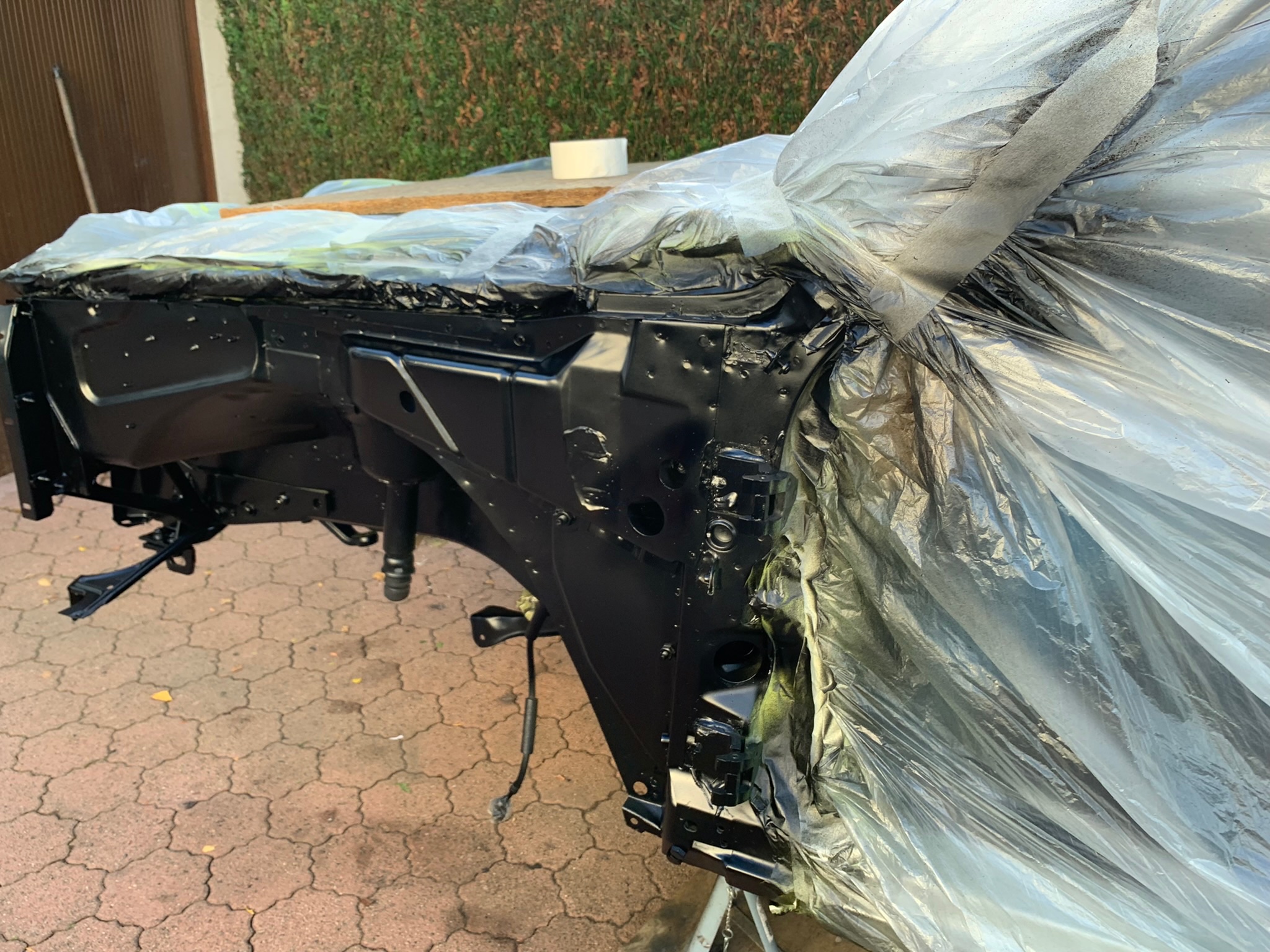

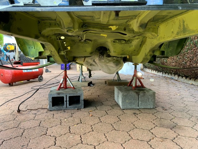

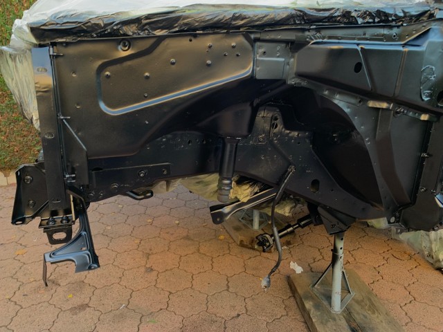

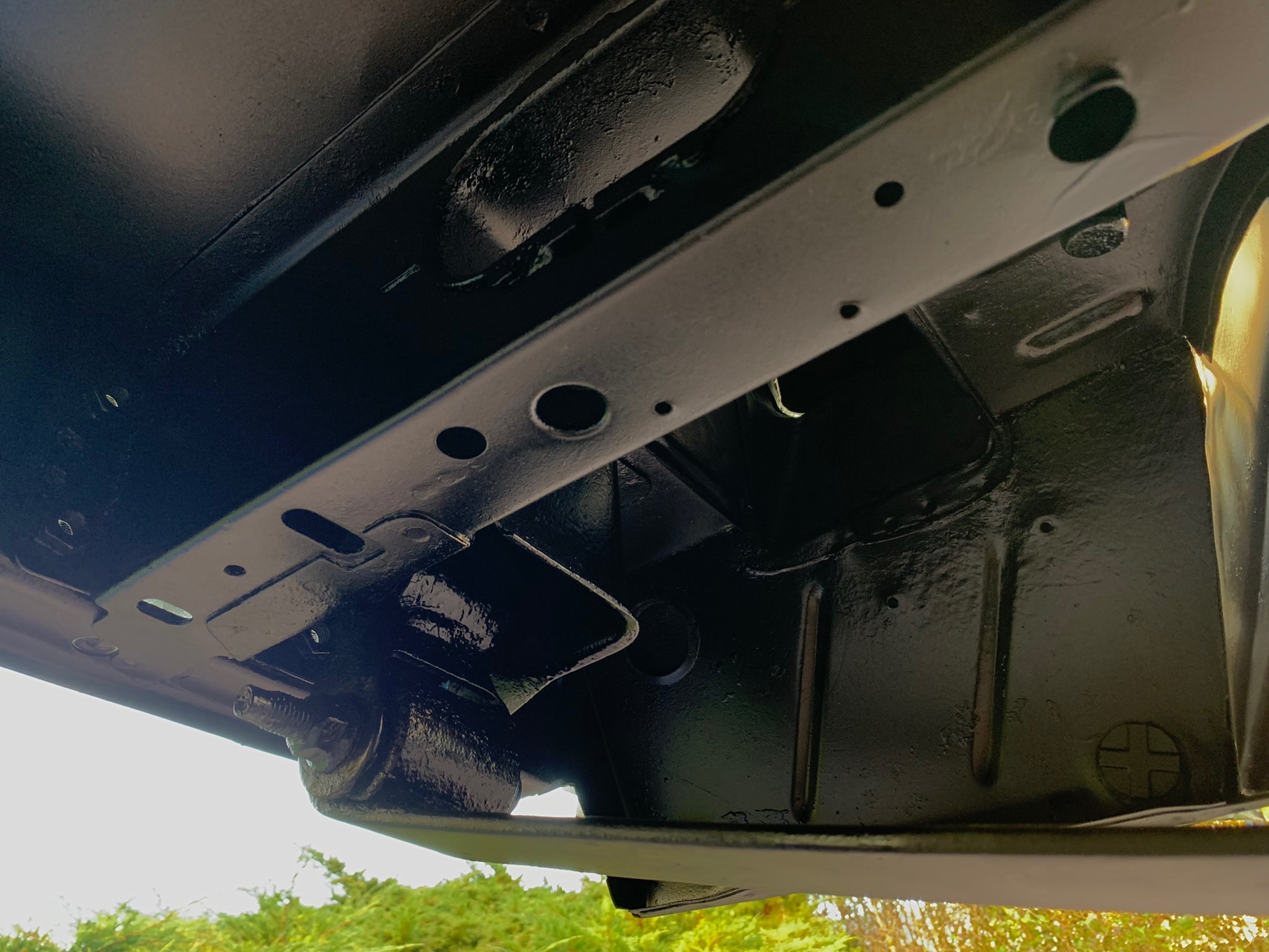

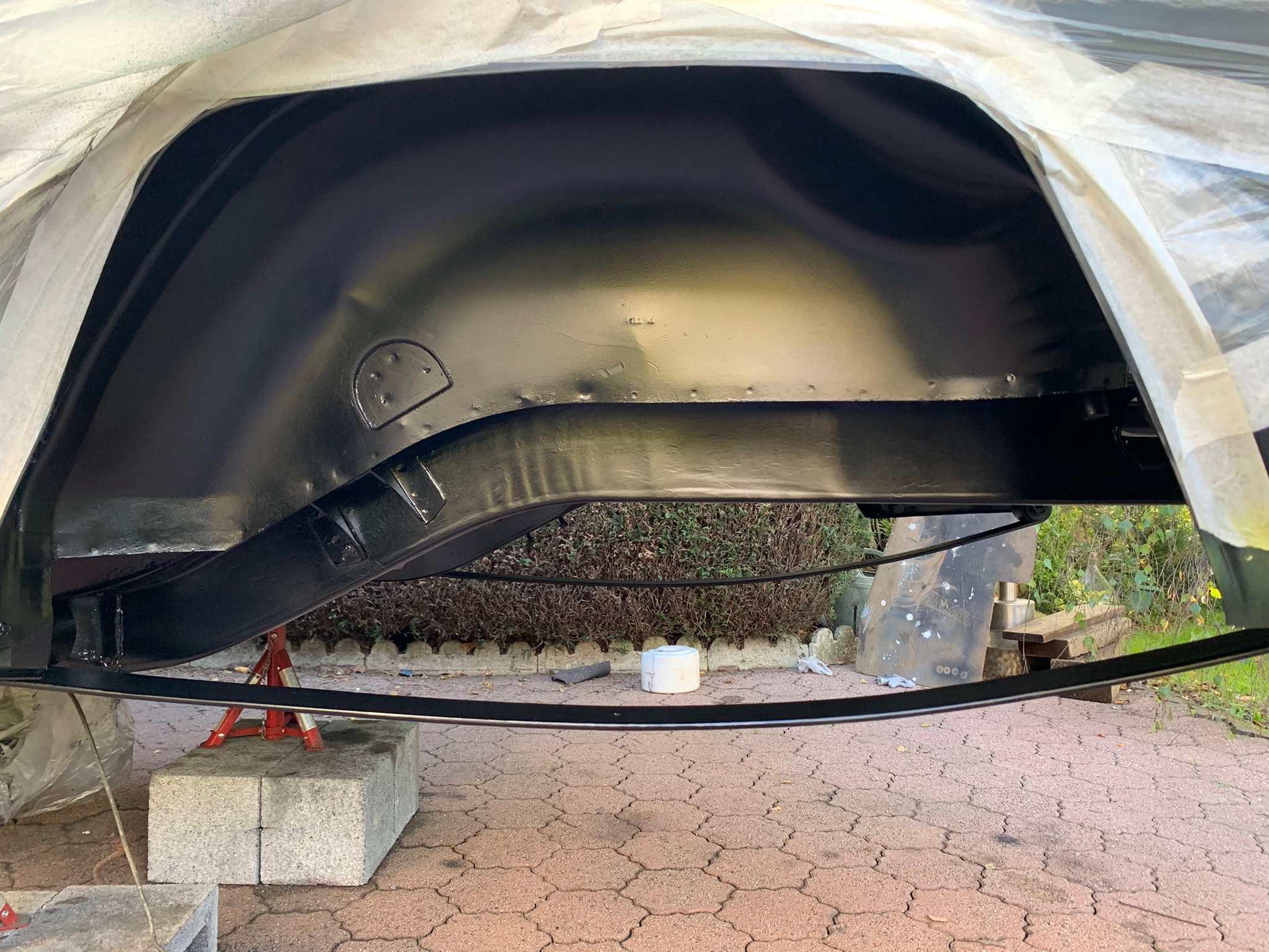

Suite de la restau : sablage du pont avant, phosphatant et epoxy

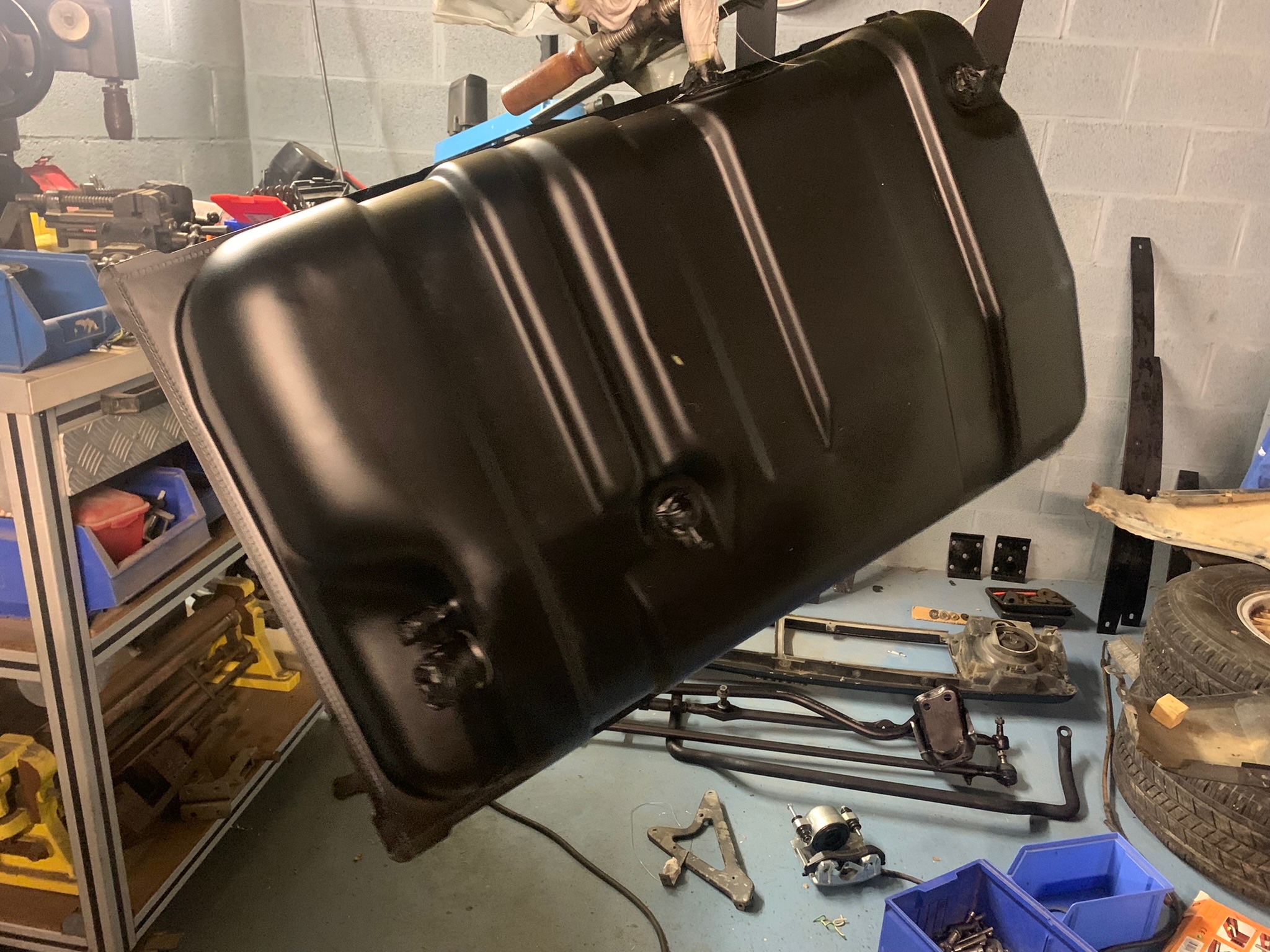

C’est un epoxy satiné à froid que j’ai acheté chez Sprido. Il est livré avec un durcisseur et un diluant. On verra dans le temps mais jusque là j’en suis très content : facile à mettre au pistolet avec une buse de 1,3; ça pardonne même les approximations (je ne suis pas un très bon peintre…). Avec 3 litres je pense tout faire : le réservoir de Picolo (qui était propre ! mais je le voulais couleur châssis), le châssis, les deux ponts avec les arbres, l’intérieur etc. Ça s’applique en deux couches sans ponçage entre les deux.
L’impression phosphatante vient aussi de chez Sprido.

J’ajoute une photo du réservoir de Picolo reparti pour une seconde vie…

Elle a un très beau rendu satiné cette peinture !
