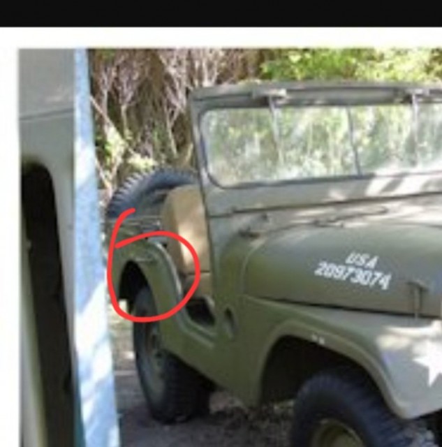

Messages : 19593
Jeep M38A1
shaggi a écrit : 14 juin 2025 19:44 Non pas pour moi, qu'est-ce qui te fait dire que c'est une Nekaf ? Elle a tout les critères d'une M38A1 US.
La Nekaf à comme sur la tienne un pontet latéral qui protège lorsqu'il est présent un petit clignotant latéral....les phares sont un peut plus petits, moins "grenouille" et tu avais un feu sur un support sur le retour de l'aile avant...
Tu dois avoir marqué Kaiser Willys pour m38a1 fabriquée aux usa.
Les pontets latéraux ont pu être montés par un des propriétaires précédents aussi....a voir si tu n'as pas les trous rebouchés sur le retour de l'aile.
A part ces 3 détails le reste est absolument pareil us ou nekaf
shaggi
Messages : 285
Modèle : M38A1
Localisation : Gard 30
38A1 Jeep M38A1
Message par shaggi »
Je ne comprends pas le pontet latéral où est-il ? Pour les phares quant j'ai eu la jeep elle avait des projecteurs de 4L, j'ai remplacé les verres des optiques par des verres bombés de dauphine car impossible de remettre des phares d'origine qui seraient de toute façon en 24 volts. pour les trous éventuelles des feux latéraux invisible car un "plâtrier" a enduit la carrosserie et blacksonné l'intérieur des ailes. sous la couche de peinture je retrouve une teinte bleu/gris qui me laisse penser qu'elle est passée entre les mains de la Navy. Alors je ne sais pas la FFVE tranchera.
Messages : 19593
Jeep M38A1
Le pontet latéral protège un clignotant latéral sur la Nekaf...
Il y a marqué quoi sur la plaque constructeur ? Kaiser Willys?
