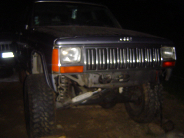

La transformation a commencer ce w-e. Ce fut plus long que prévu. nous n'avons pu faire que l'avant!
on a prit quelques photos quand même... :lol:

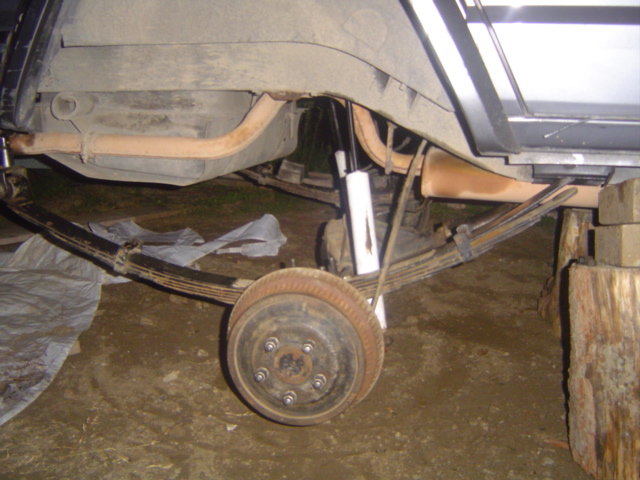

Grosse galaire ce w-e lors du démontage des lames. l'écrou côté jumelles a laché à l'intérieur du longeron!
nous allons essayé de le ressouder pour pouvoir le desserrer! :? sinon tout le reste ça avance...

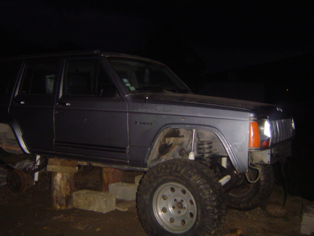

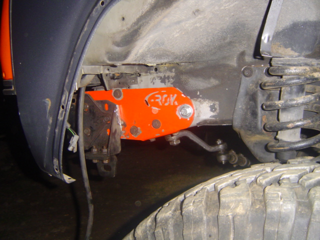

allez, quelques photos!
installation des lames rubicon express +4,5", amortisseurs arrières skyjacker +6"...
demontage des passages de roue, extensions d'aile et pare-chocs avant...
installation du renfors de boitier de direction c-rok...
