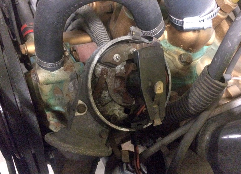

Allez, une petite modif juste avant Noël.... un HEI ! :mrgreen:
Les photos de l'installation après... maintenant direction l'Espagne pour quelques jours au soleil pour refaire le plein! 8)

Voici encore une photo de la boue dans le circuit de refroidissement du moteur!!! :shock:
La restauration continue avec la partie électrique.
Les bougies étaient de marques et indices de chaleur différentes, une bougie n'était pas serrée. Hop, on remplace avec du neuf!
L'allumage était usé et fatigué. Je décide d'acheter un allumage type HEI qui est plus puissant et qui permets d'éliminer la bobine et un tas de câbles sous le capot. On remplace également les câbles d'allumage qui étaient usés et rongés avec du neuf.
Il manquait le visco-coupleur, j'en mets donc un neuf en place. Il faut percer l'hélice pour pouvoir le monter.
