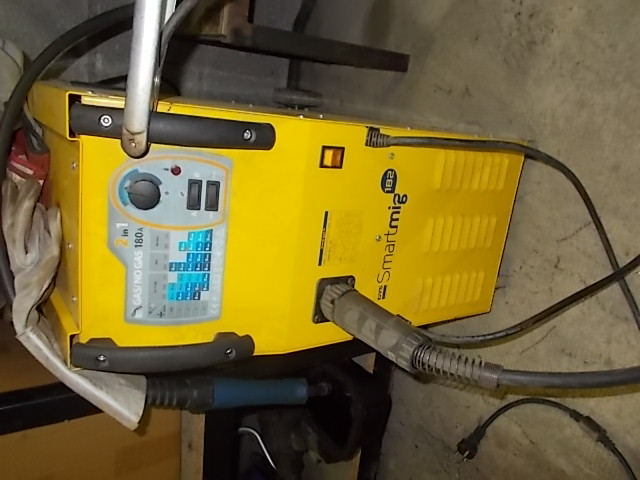

bon j'ai question pour les pros de la soudure : soudure montante en sapin ?
soudure mag fil 0.8 tole 3 mm chanfreinée j'attends vos conseils en sachant que je soude avec ça :
Reparation chassis wrangler yj
Ne mets pas trop de sauce si tu montes sans t'arrêter, sinon augmente l'intensité et soude point par point ;)
Position B avec le bouton principal en vertical et en montant point par point, à essayer pour le départ.
Après c'est vraiment pas facile par photo car la soudure c'est "un feeling" et c'est en visionnant ton bain que tu peaufines tes réglages.
Pièce esclave avant hein !
Messages : 14232
teknis a écrit : 02 mai 2020 13:02 Position B avec le bouton principal en vertical et en montant point par point, à essayer pour le départ.
me suis entraîné un peu mais ça fait un cordon très rond je pense qu'un point de chainette et deux ou 3 passes pour combler le chanfrein ça devrait marcher ....pour . celle en plafond ben , point par point je pense
Très rond : trop de fil et pas assez d'intensité.
Vu les réglages simplistes ça va être moins de fil....

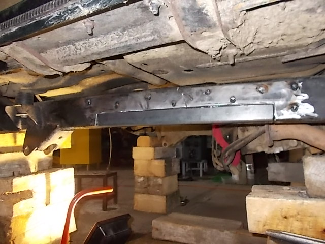

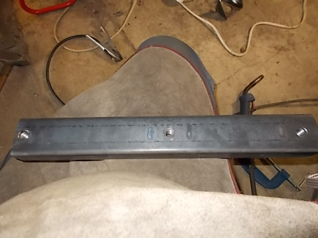

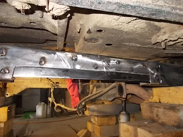

allez quelques petites photos , du boulot , chui pas trop content de moi , j'ai mal ajusté le profilé , y'a de la soudure à faire , ...
Point par point alors ;)
