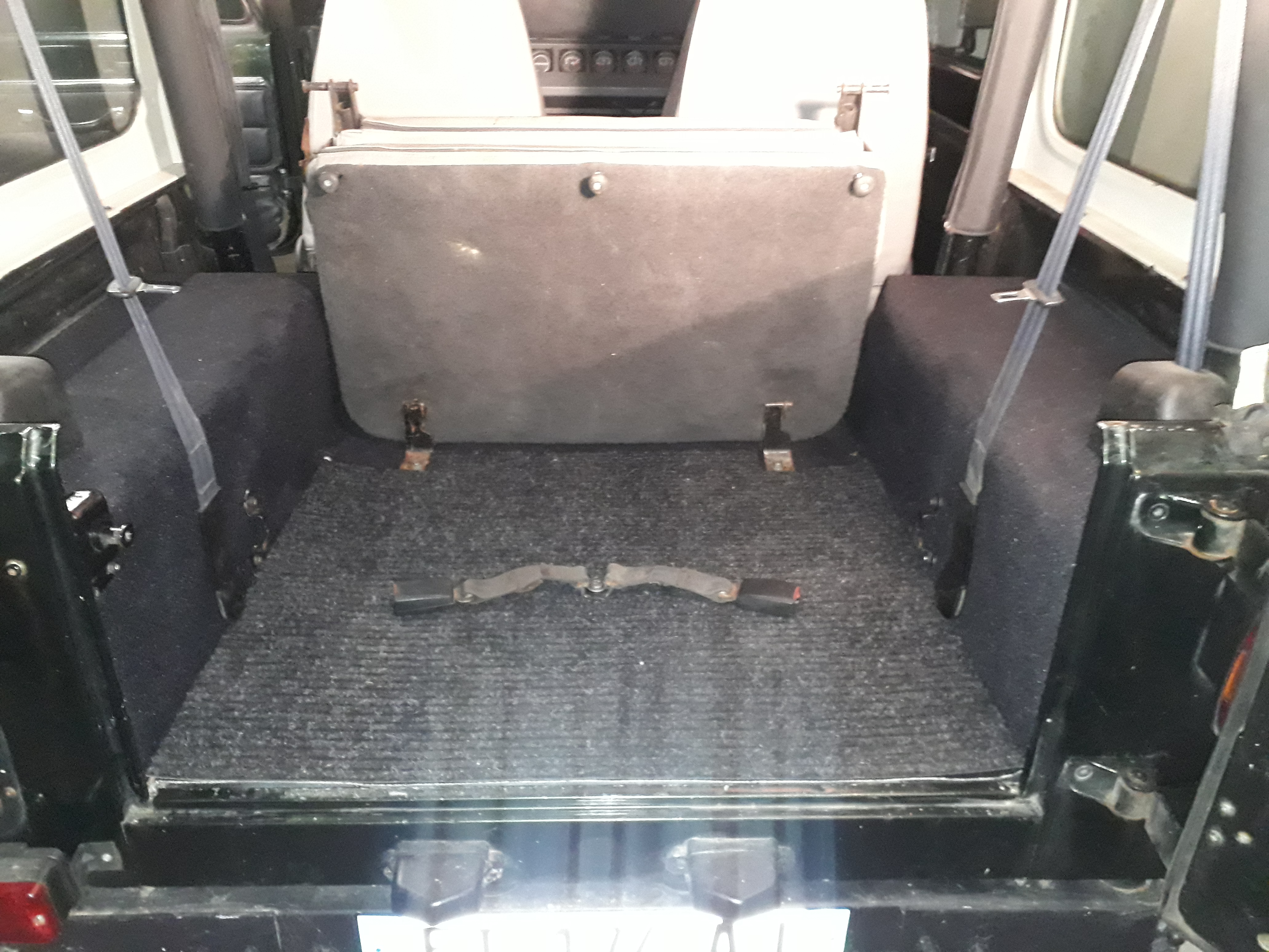

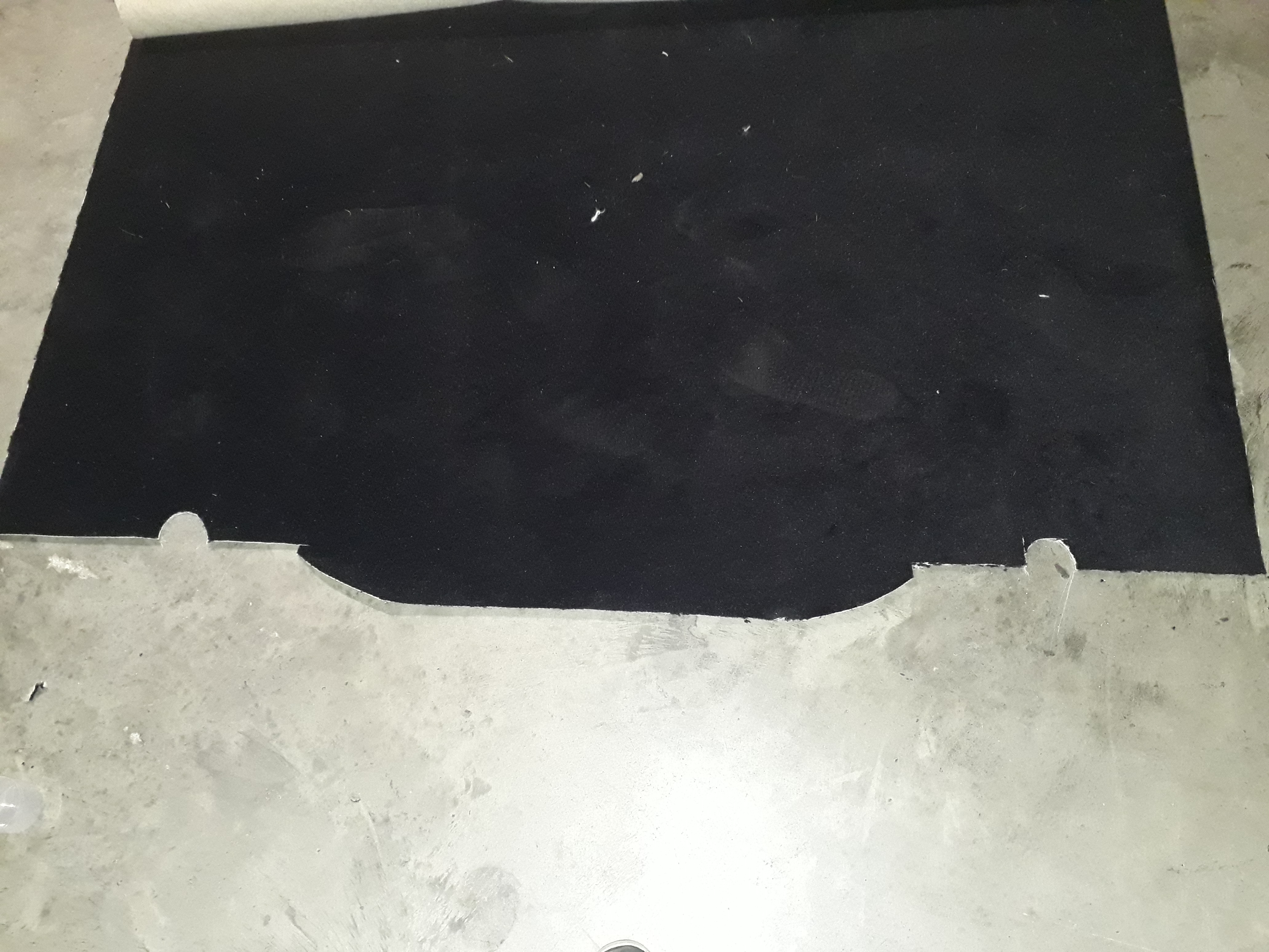

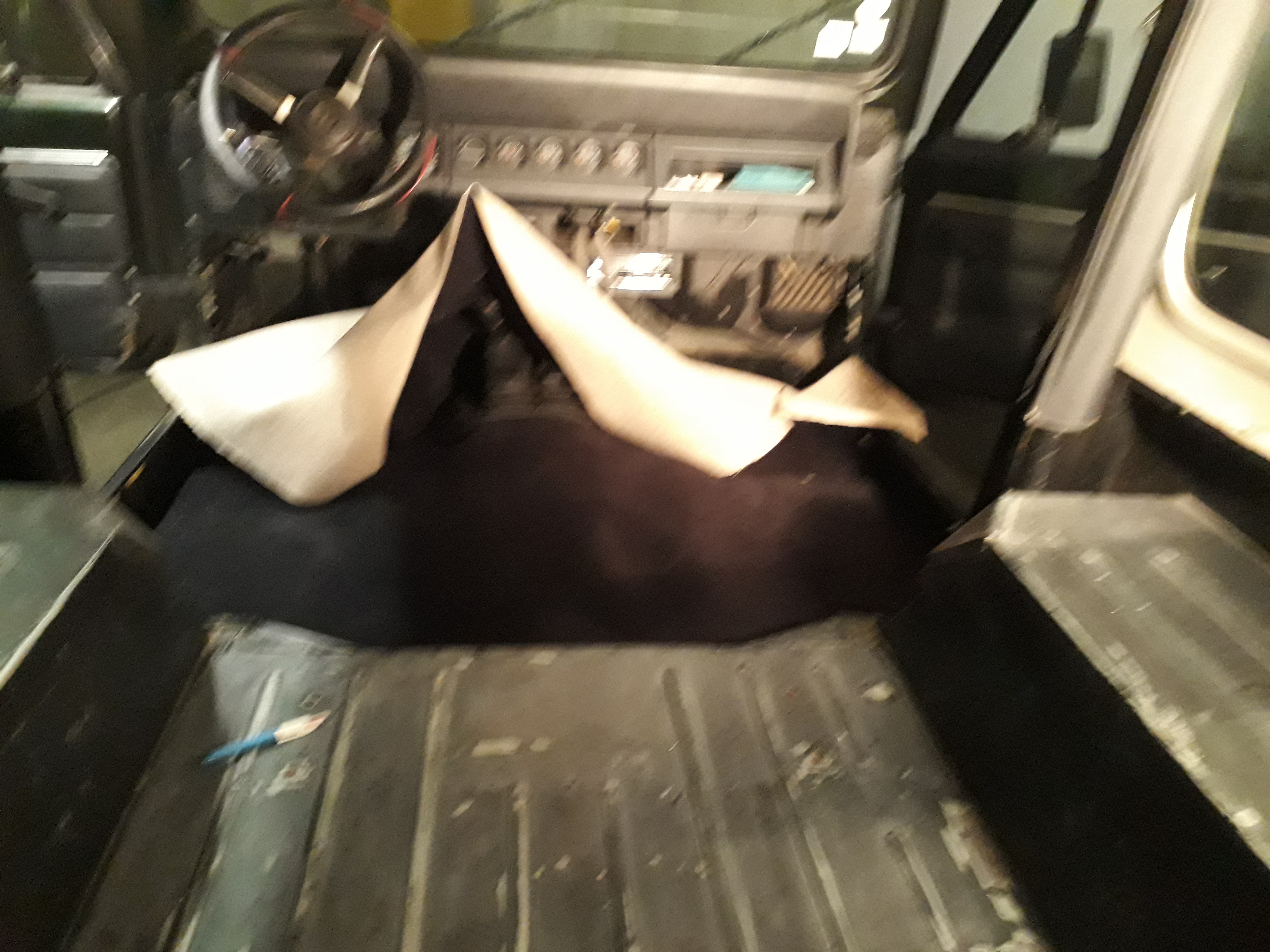

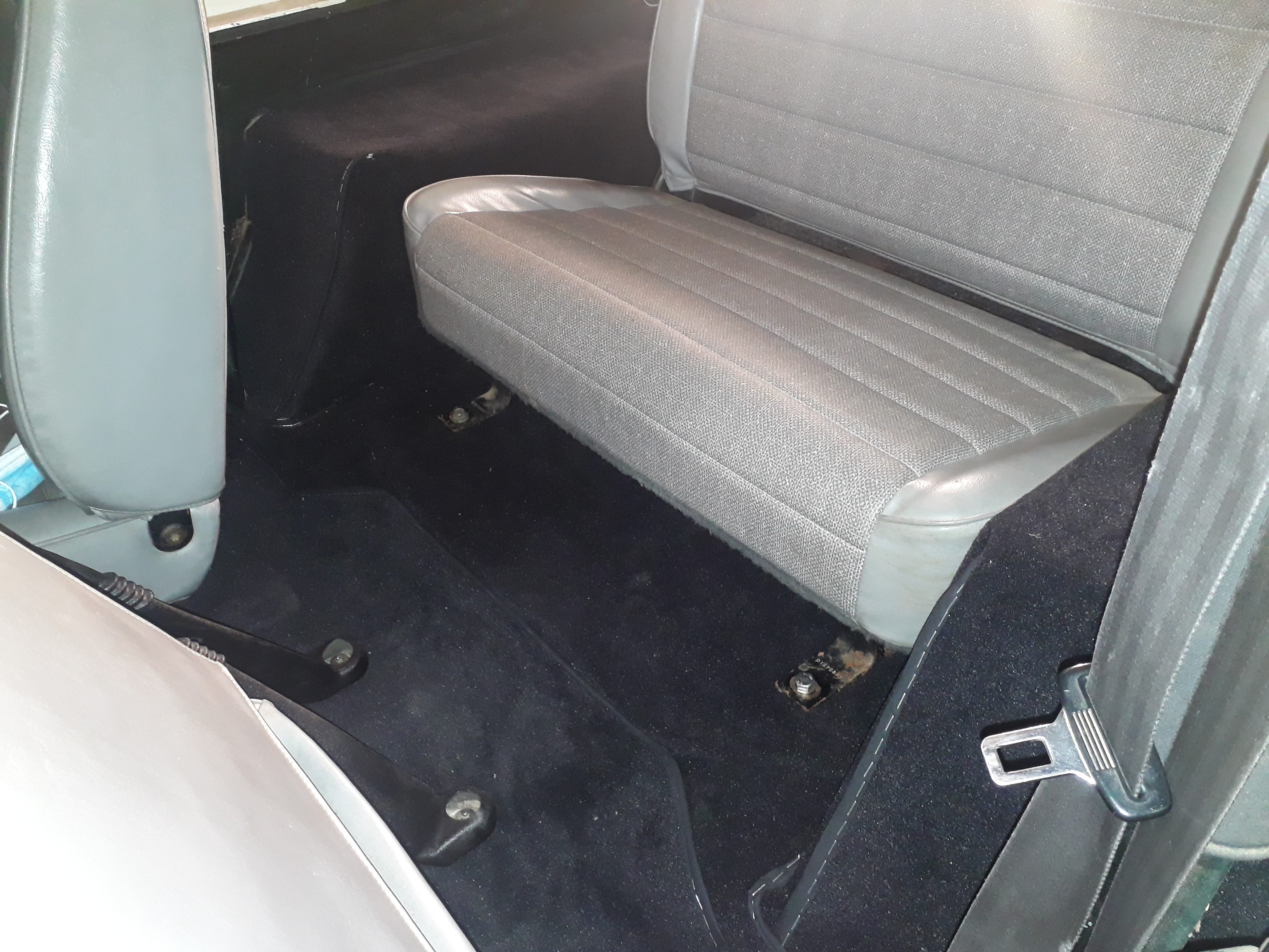

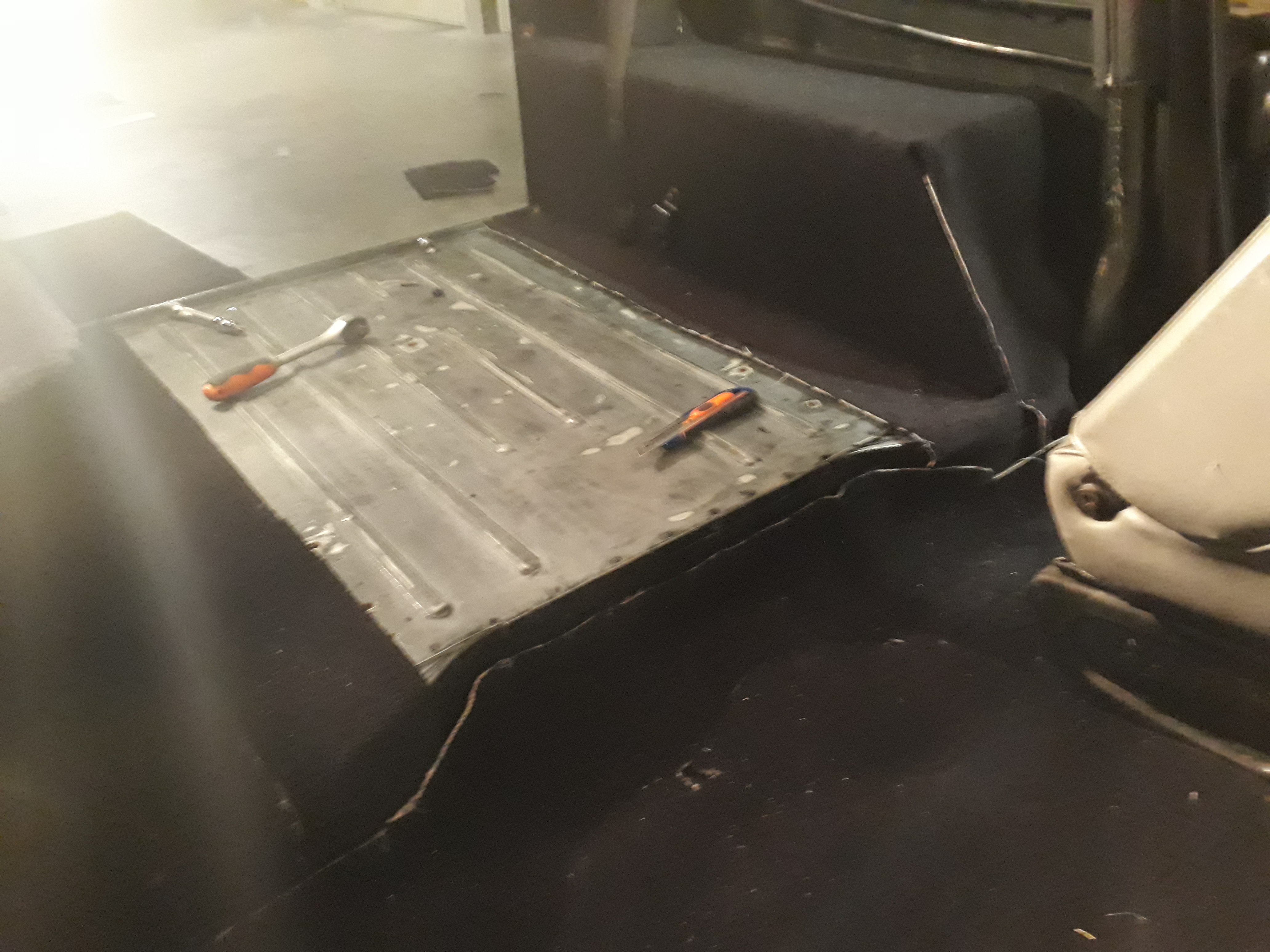

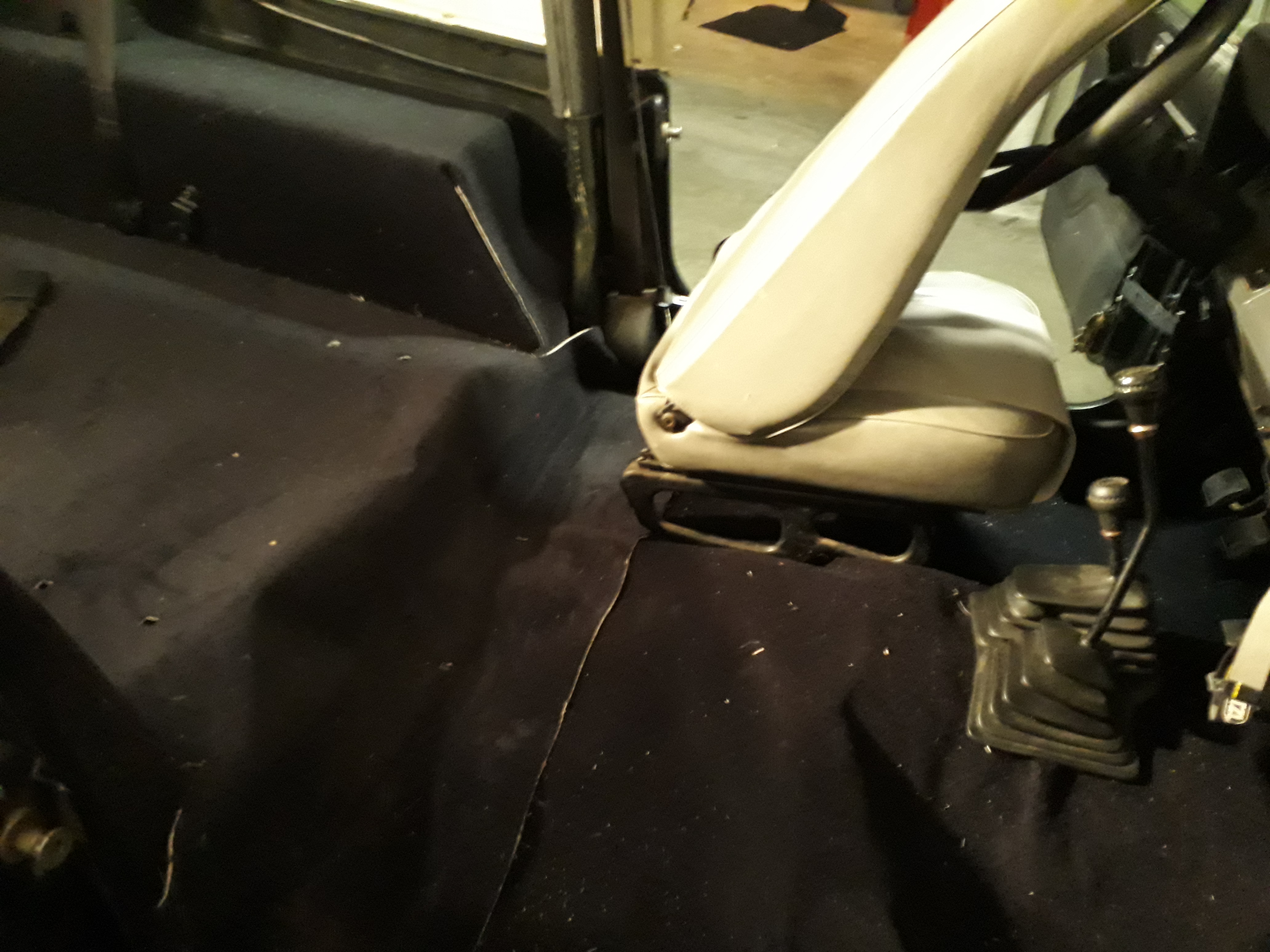

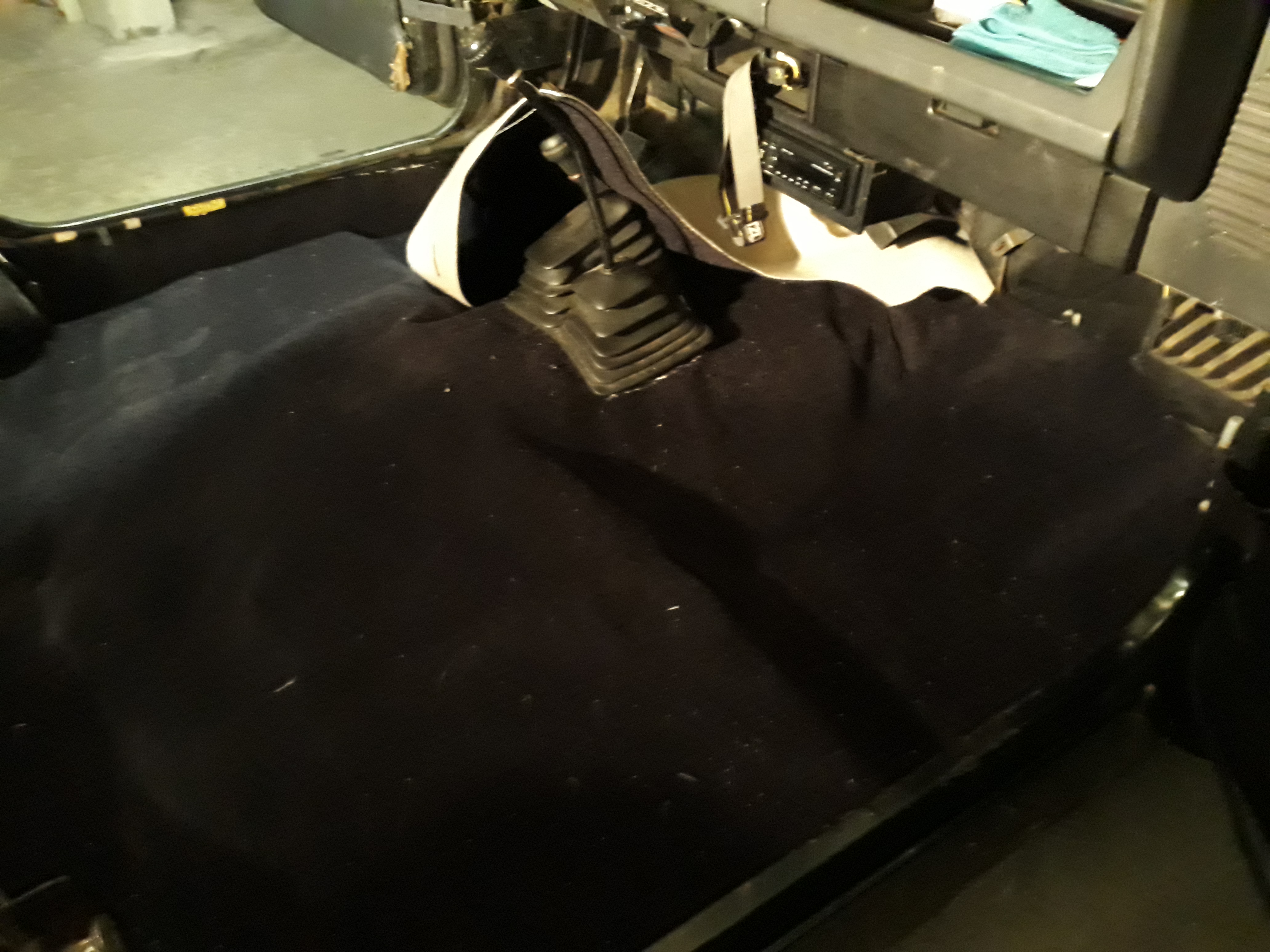

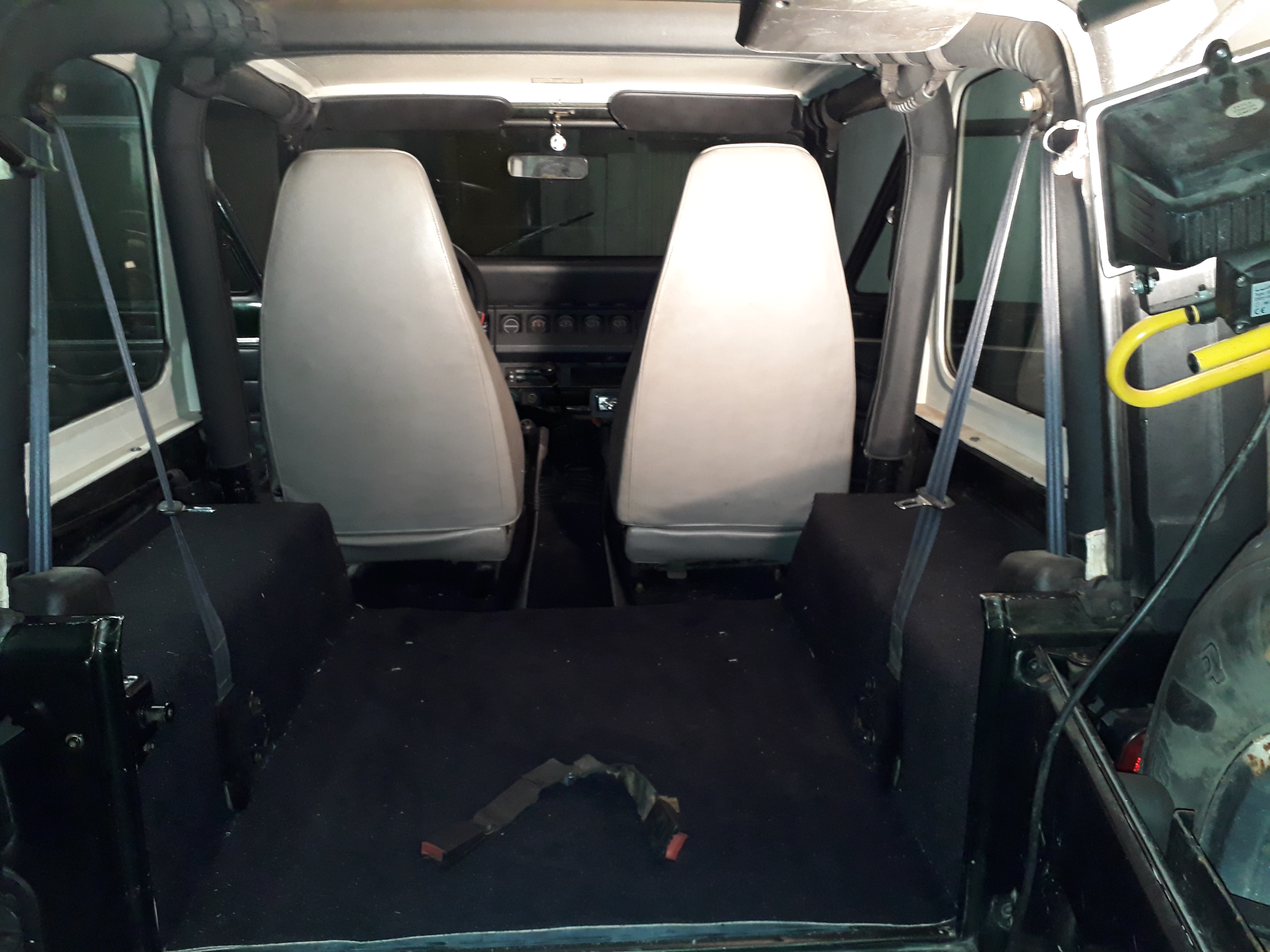

Suite de la pose de moquette hier soir. J'ai changé de moquette car l'autre ne me plaisait pas elle était trop grossière et pis elle grattait :moqueur1: .
- 8m2 de moquette aiguilleté
- 1 m de velcro à coller

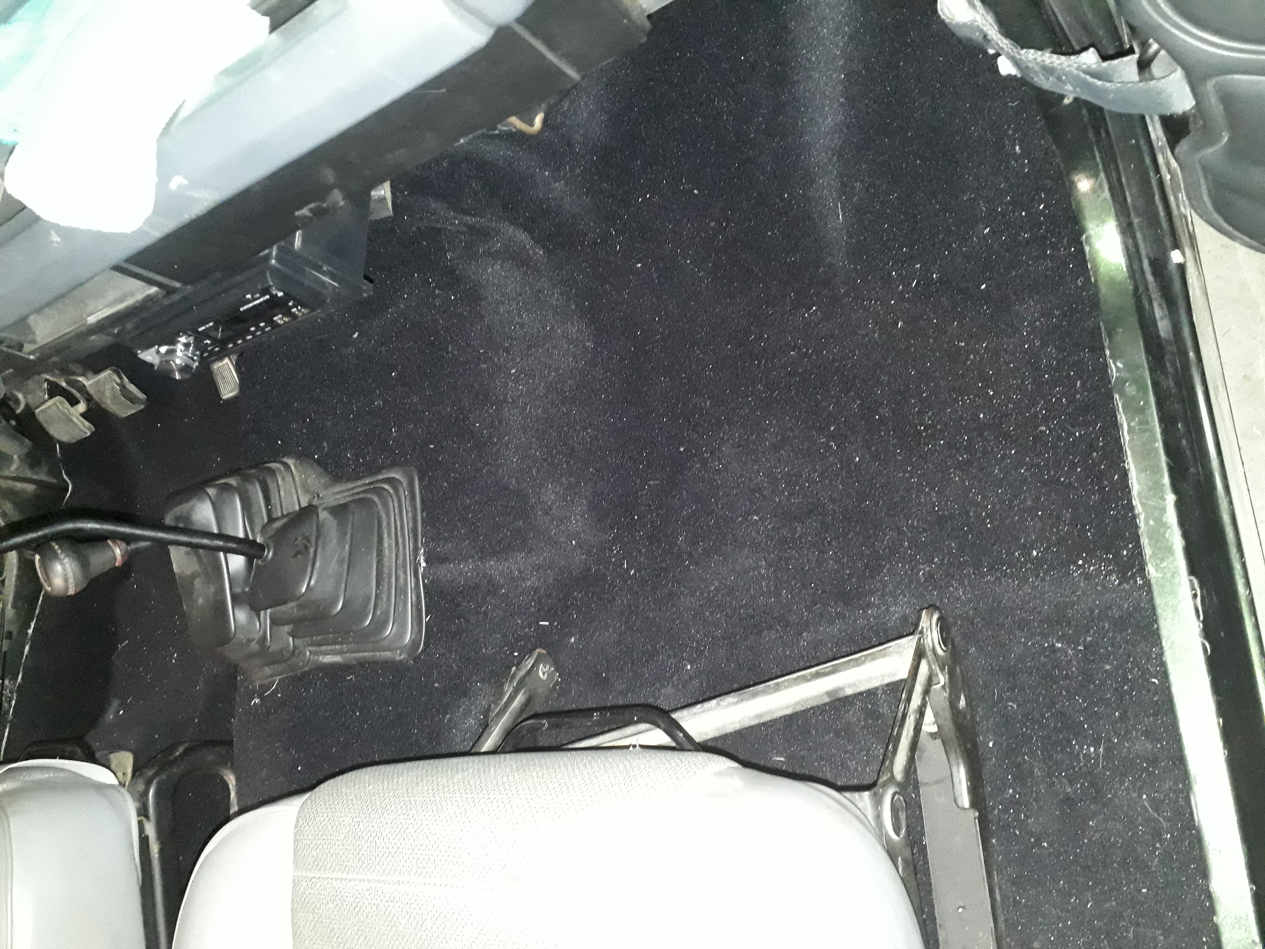

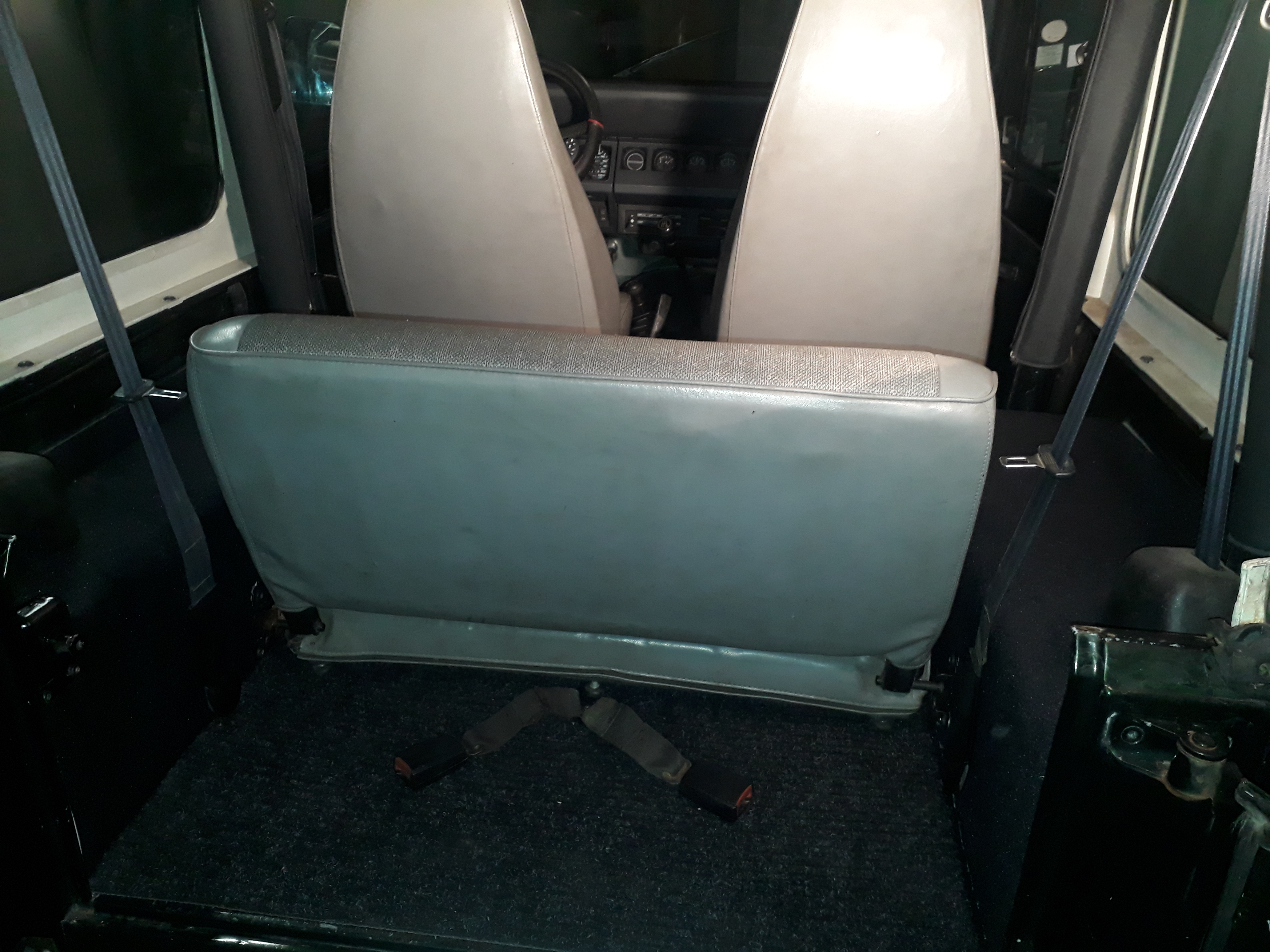

Aucune partie de la moquette n'est collé sur le sol, je me suis servis de tout les différents éléments présents dans la jeep, pour la maintenir (fixation ceinture avant, arrière, mécanisme de la banquette arrière etc, siège, banquette etc ), le velcro n'est utilsé que pour relier deux éléments de la moquette entre elle comme sur le plan incliné du passage de roue arrière, ou le retour plancher avant, photo 5)
Reste à faire les ourlets, ca va être un grand moment. Ca devrait m'occupé quelques heures

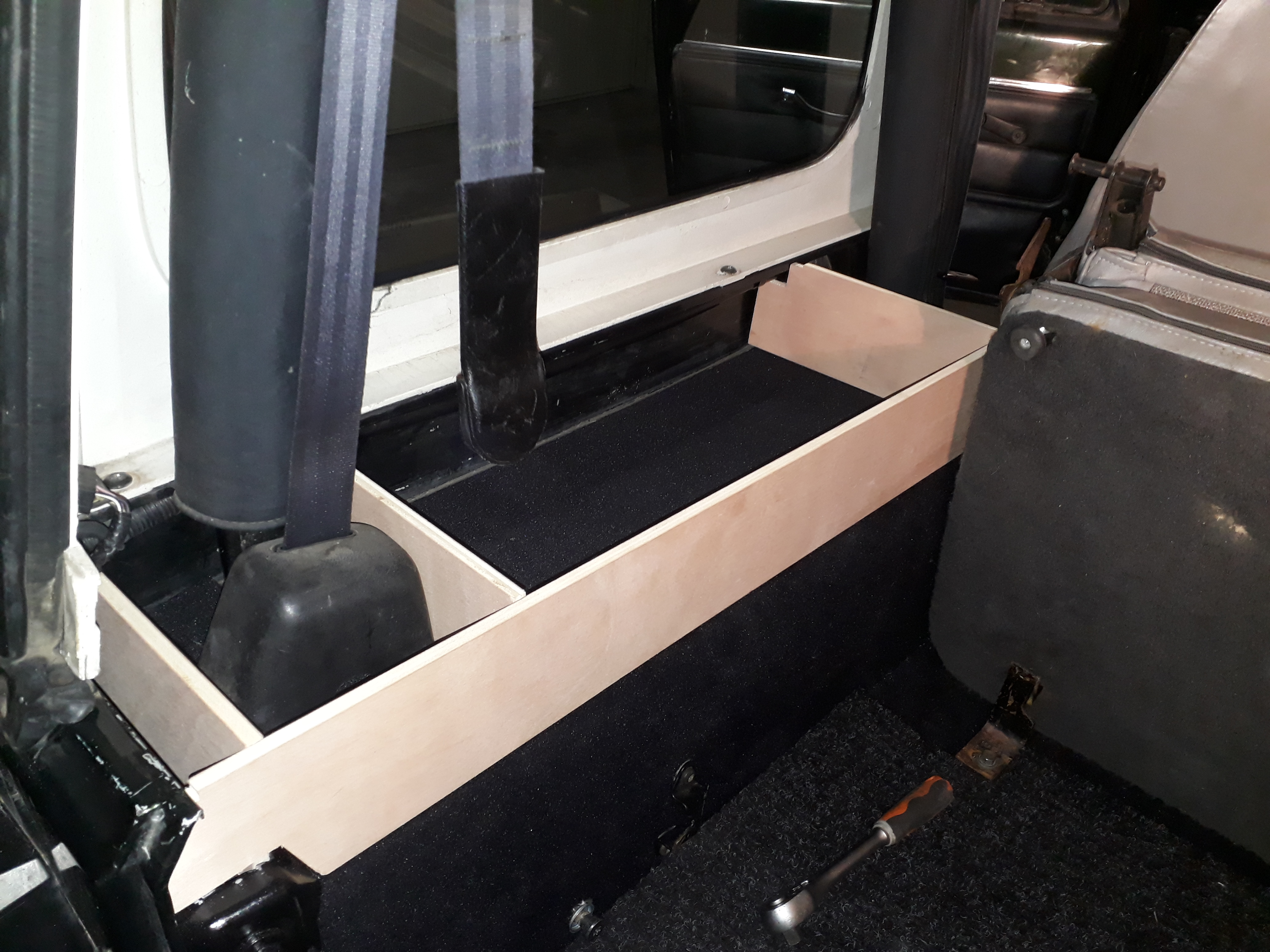

en cours de réalisation..........
YJ 1995 Full Stock
Messages : 14232
Wrangler yj 2.5 multipoints de Thibault

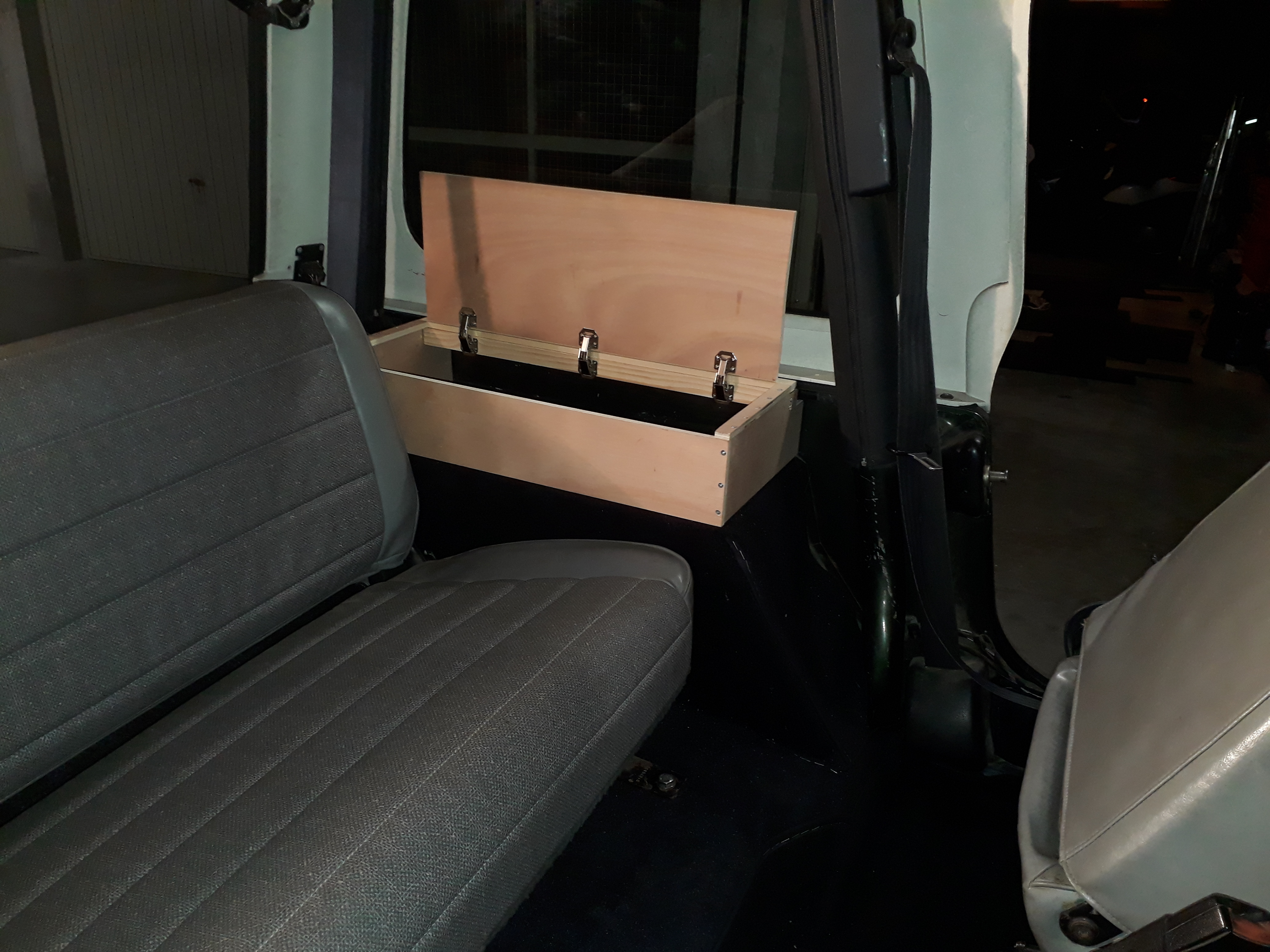

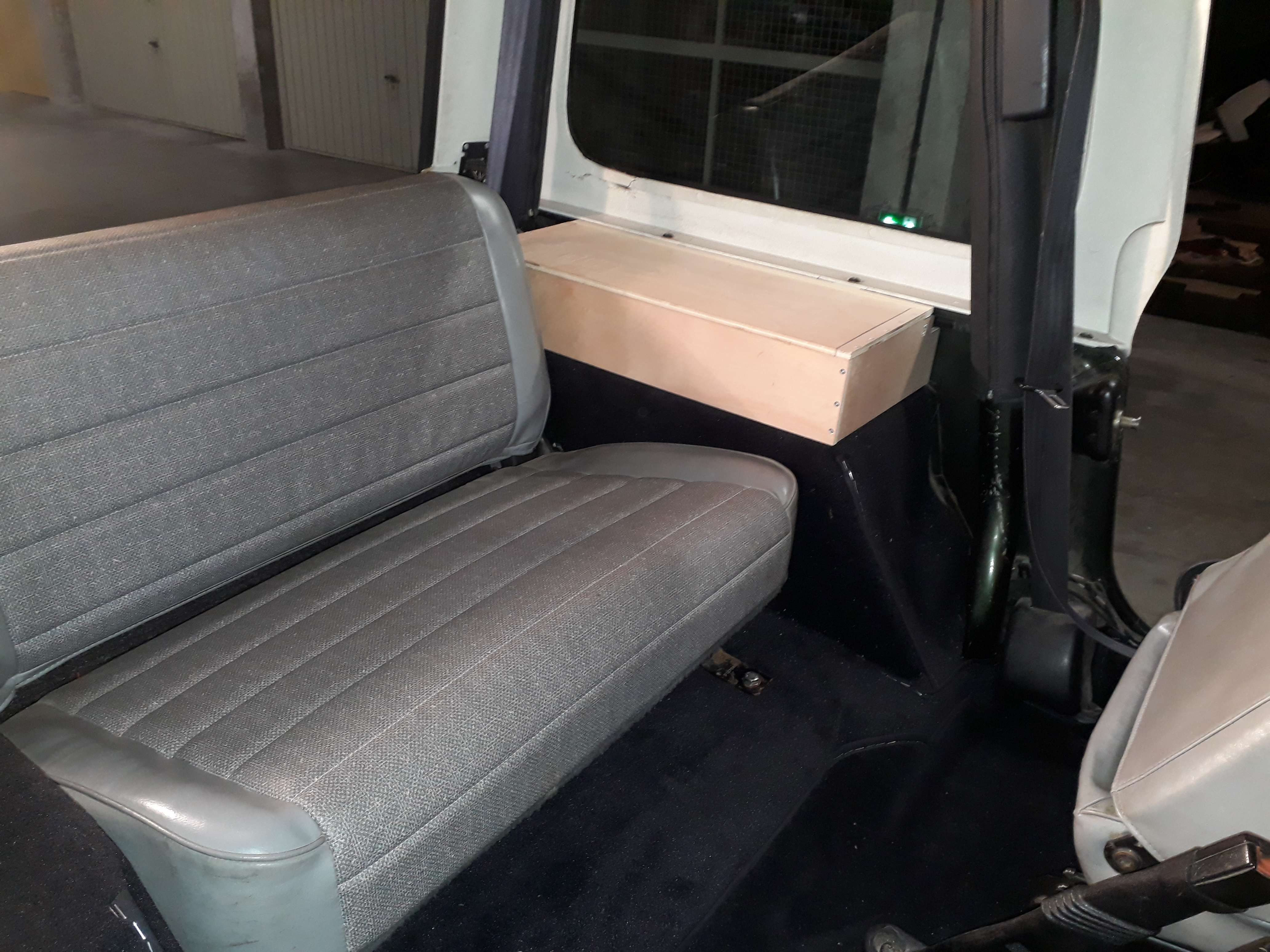

Bien, le coffre lateral

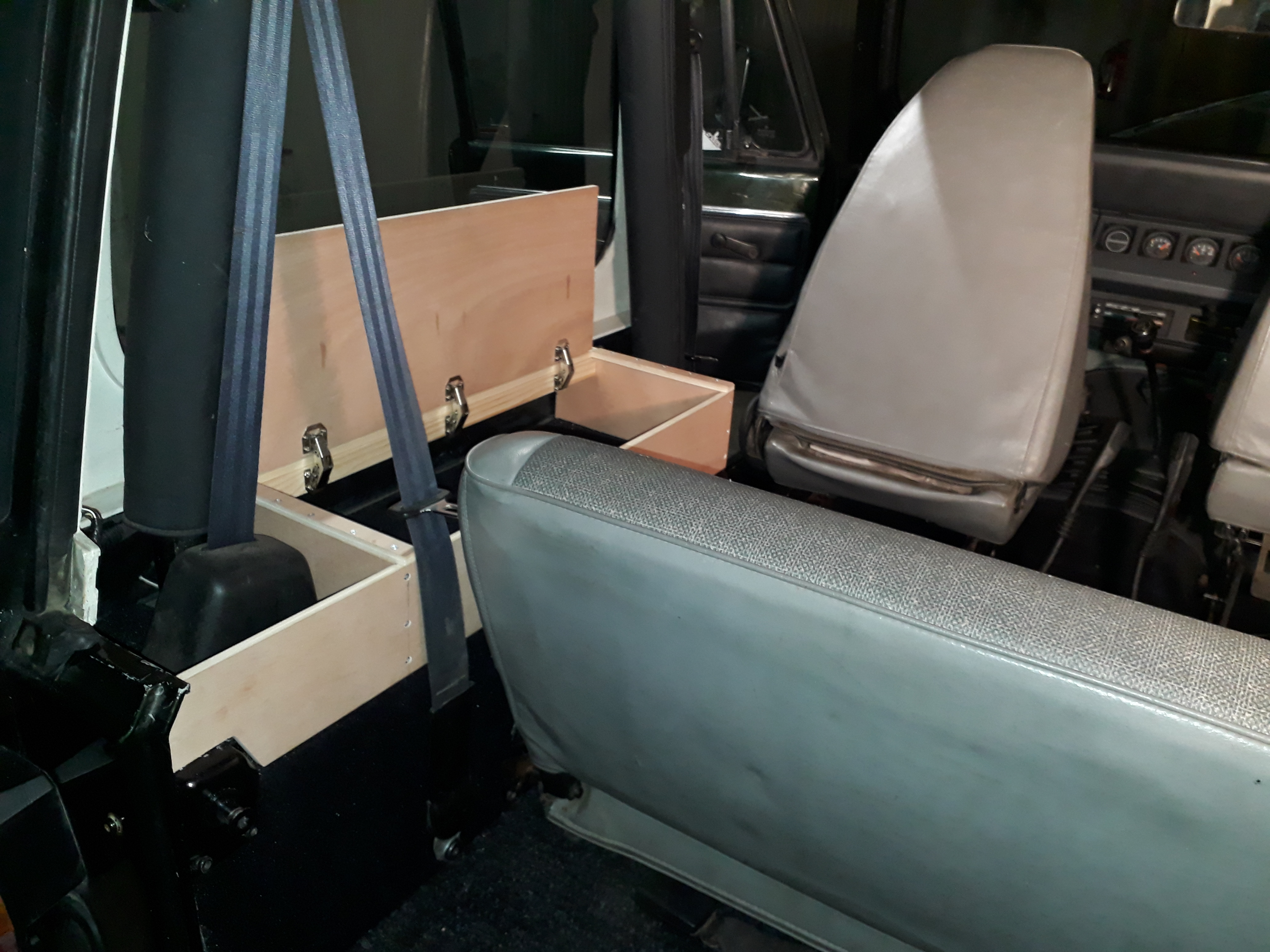

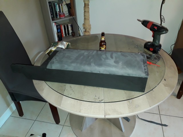

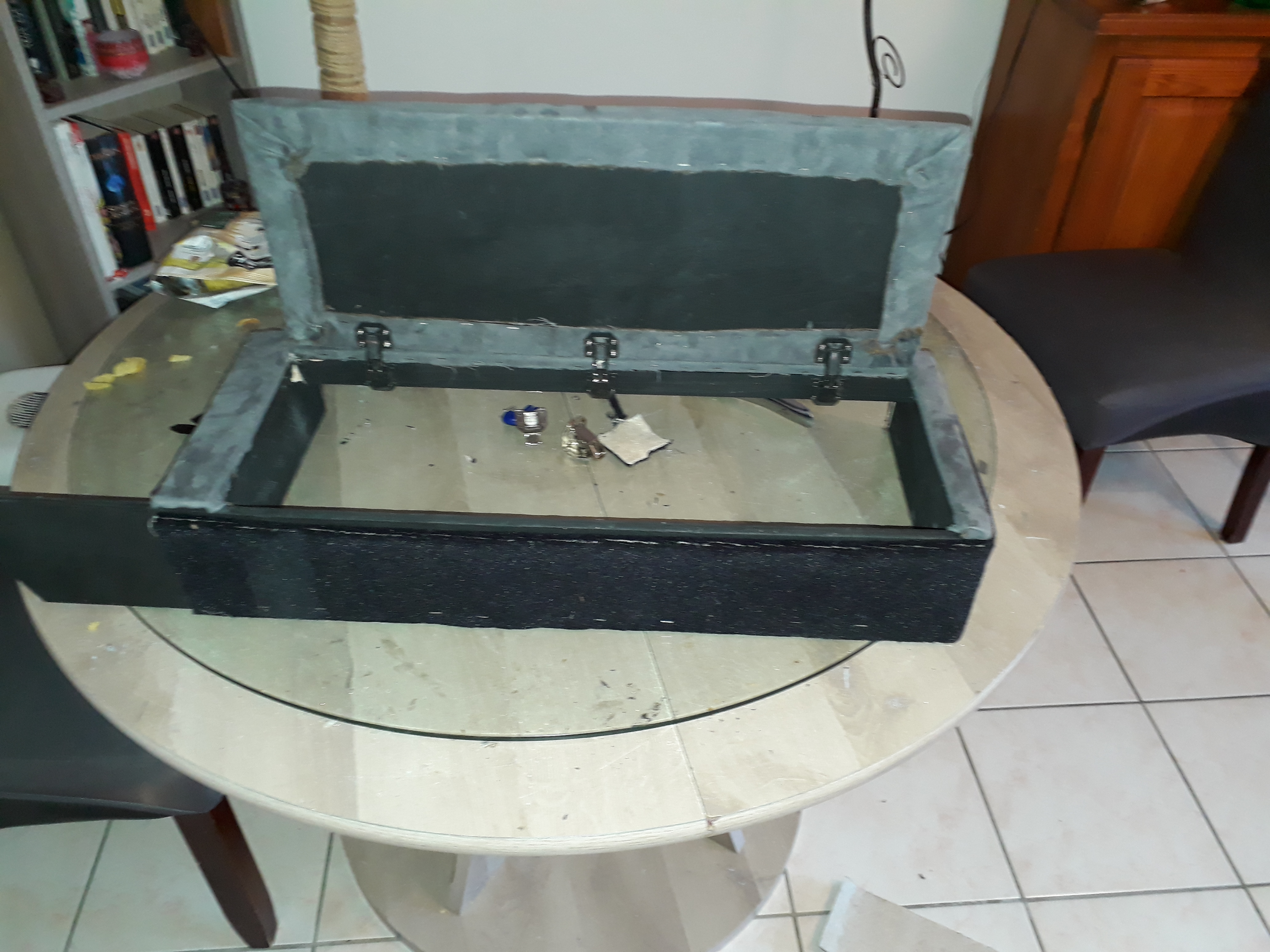

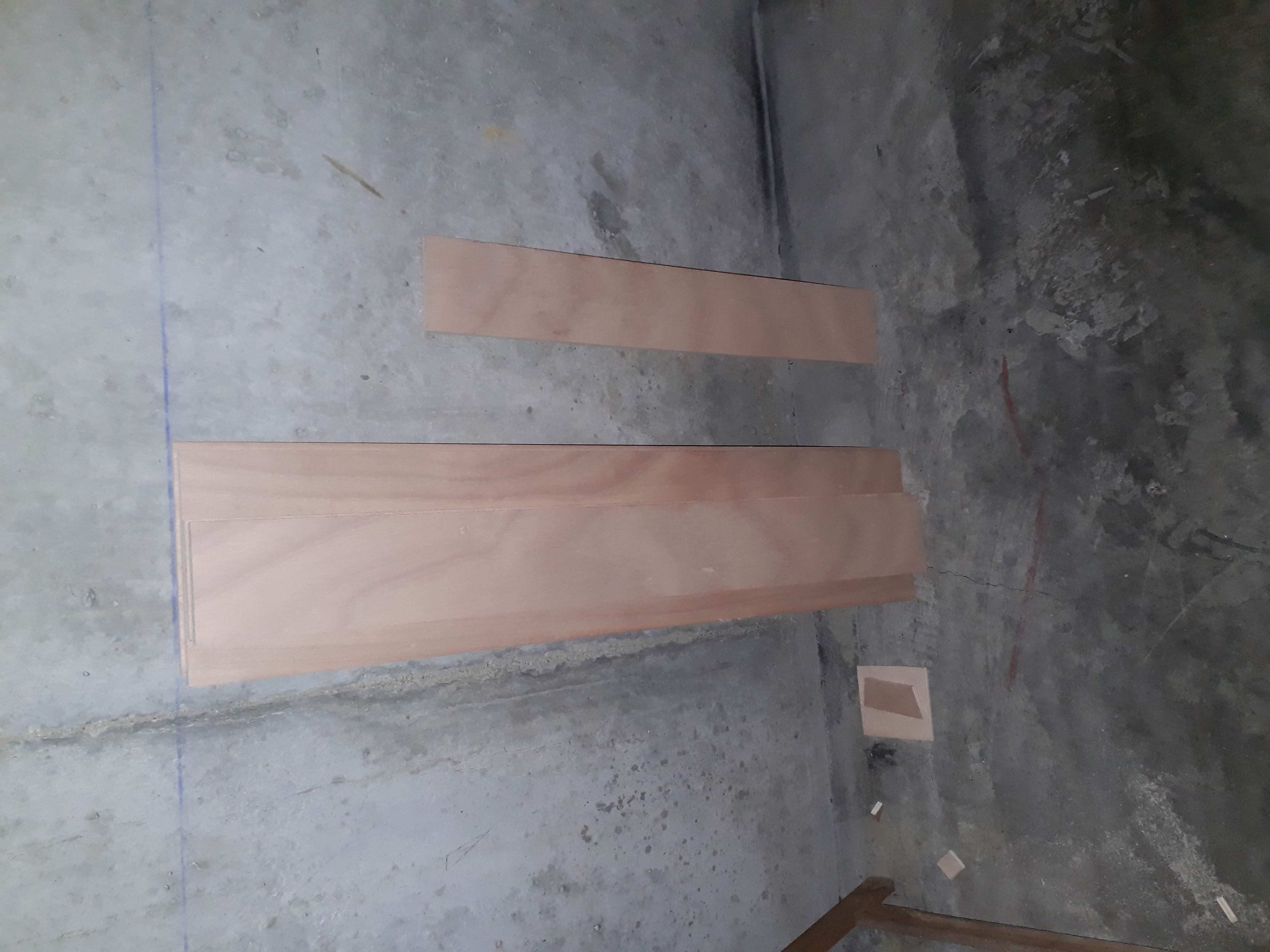

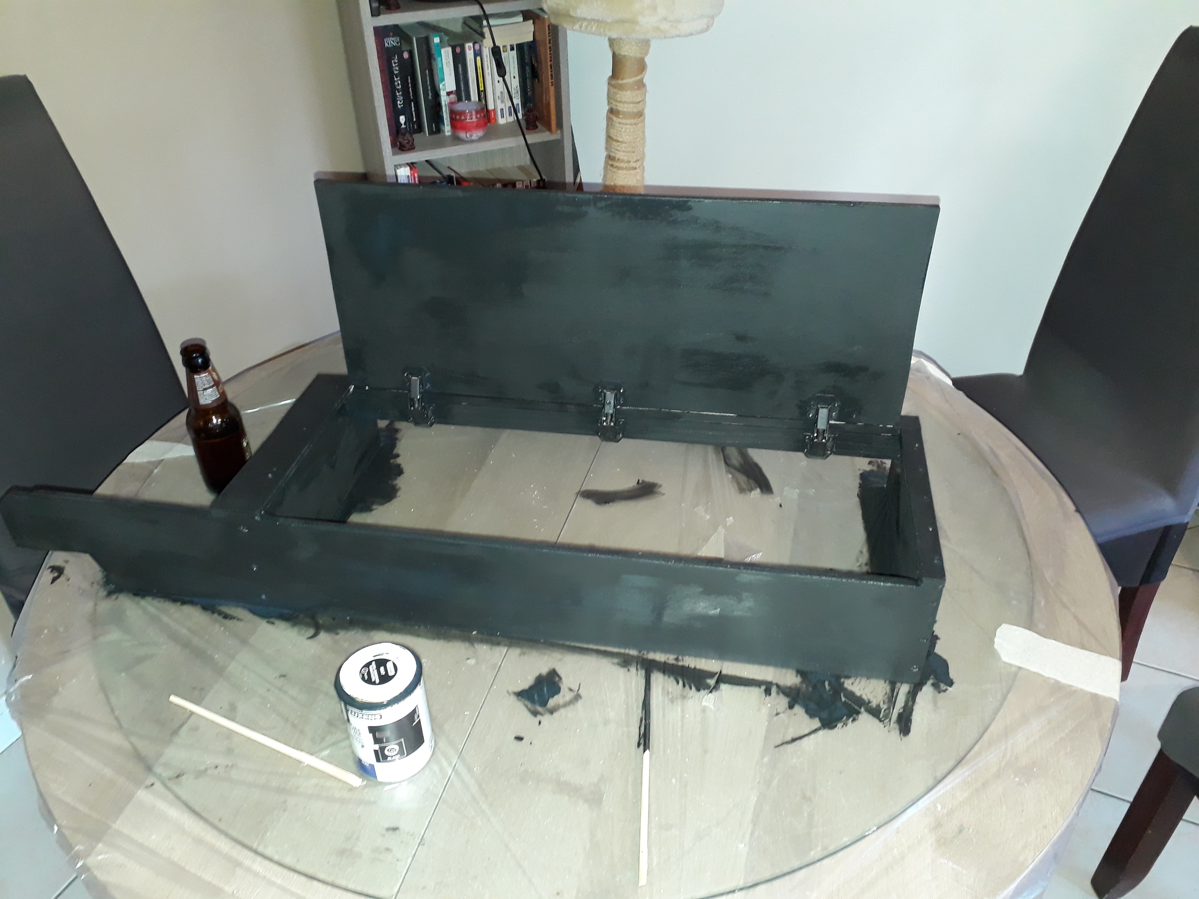

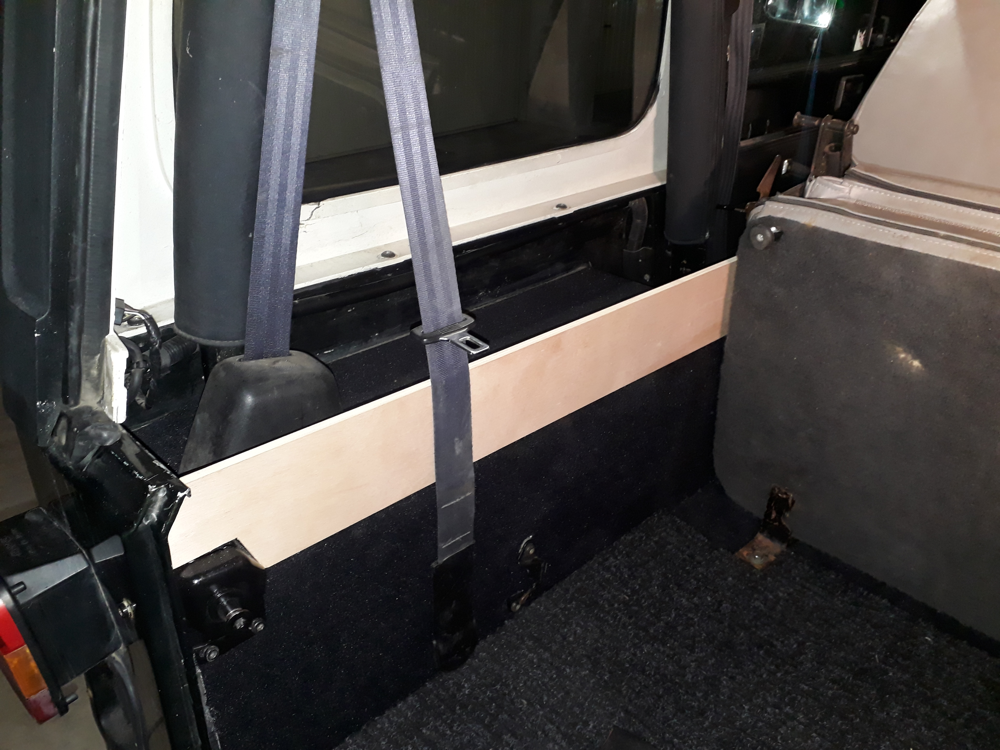

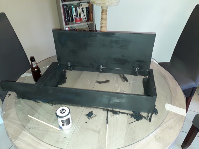

voili voilou suite du projet, toujours pas terminé mais ca avance. Dans les projets futurs:
- ajouts de prise USB
- lumières avec boutons
- enceintes
mais pour l'instant on se concentre sur la garniture

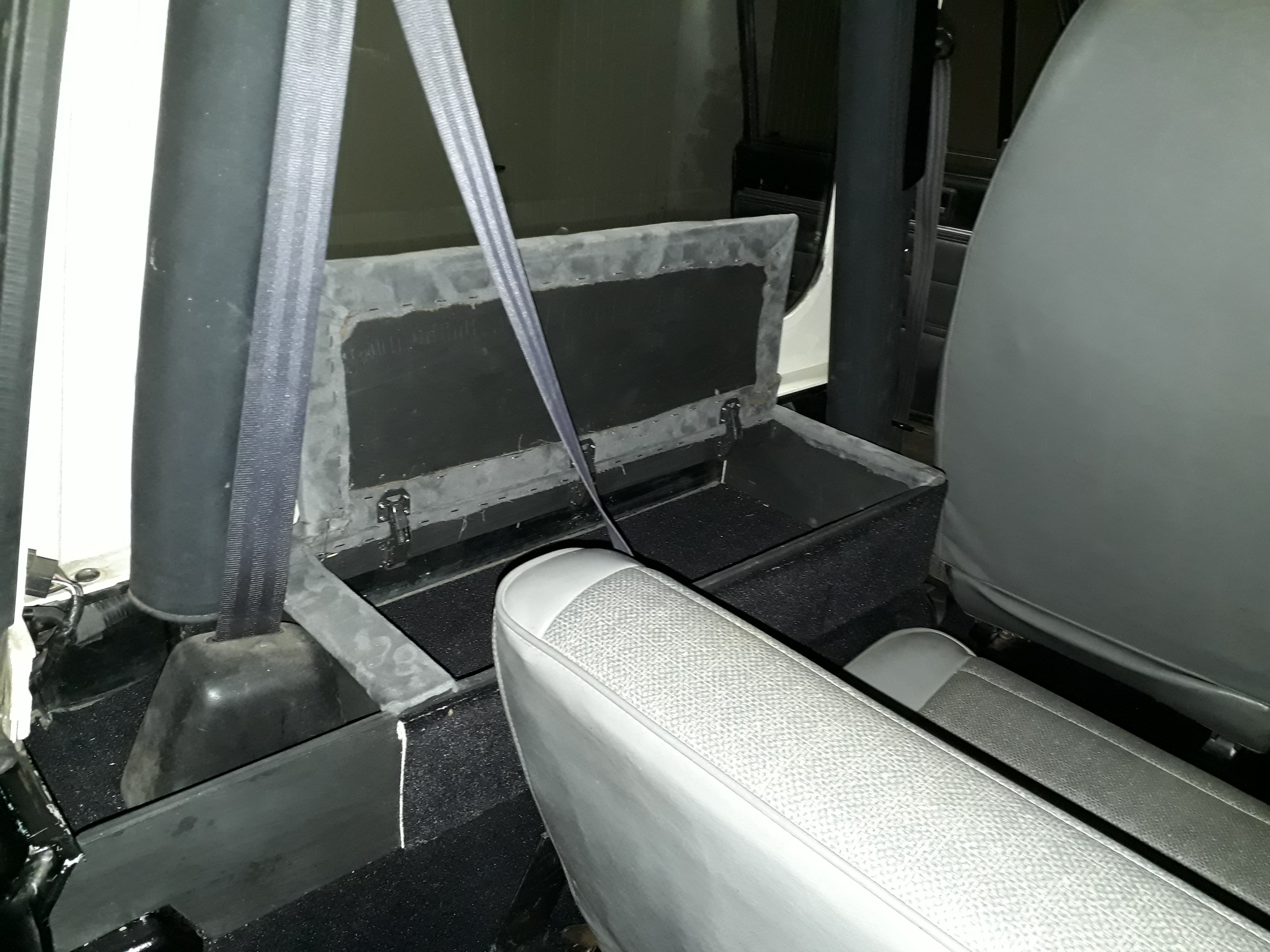

Mise en peinture. Merci à ma fille qui a fait le travail, et en plus c'est super bien fait :bravo:

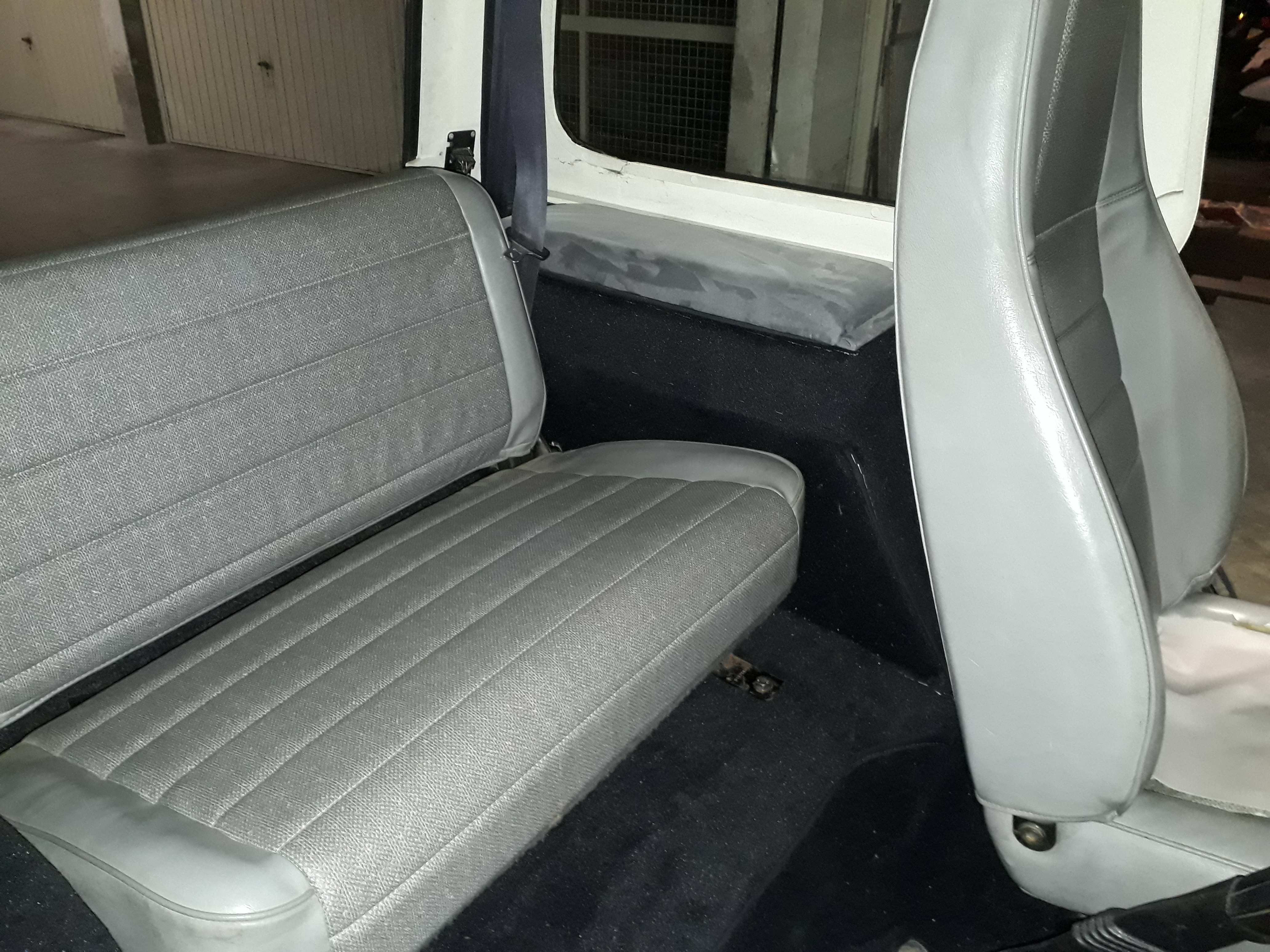

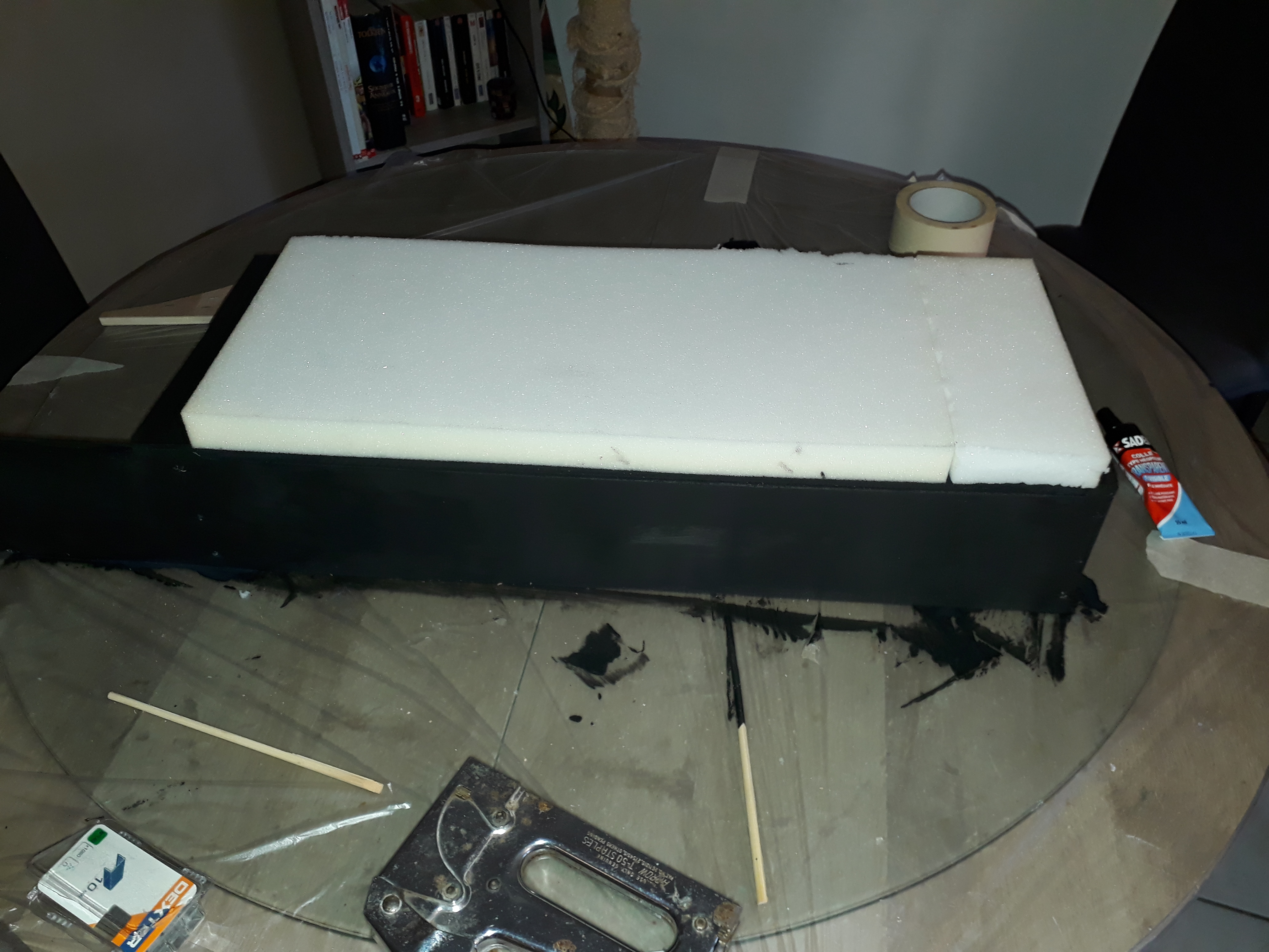

Un peu de rembourage pour les long trajets
Tapissier un vrai métier, je ferais pas ça tous les jours
Finition en cours, c'est plutot bien je trouve.
attachment=0]20201121_151539.jpg[/attachment]

Je suis plutot content du résultat même si je suis sassez perfectionniste et j'ai du mal a me satisfaire de ce que je fais
Pour le budjet si ca interesse
pour la moquette
- 105 euros car j'ai dépanser 35 euros de trop pour une moquette pas top, sinon ca me serait revenu a 70 euros.
pour les coffres pour l'instant
- 35 euros de contreplaqué découpé au magasin. n'ayant pas le matos pour faire des découpes propres j'ai préféré.
- charnières 11 euros
- vis 5 euros
- rembourage 10 euros
- tissus velous 10 euros
a prévoir prise
- usb + intérupteur 2 x 16 euros
- lumière led 10 euros
- 1 plaque de contre plaqué de plus 10 euros pour faire autour des ceinture et la plage arrière ( a oui futur projet bien sur, c'est pour ca que les coffrages vont jusqu'au bout)
- einceintes 30 euros
- cables, gaines 10 euros
