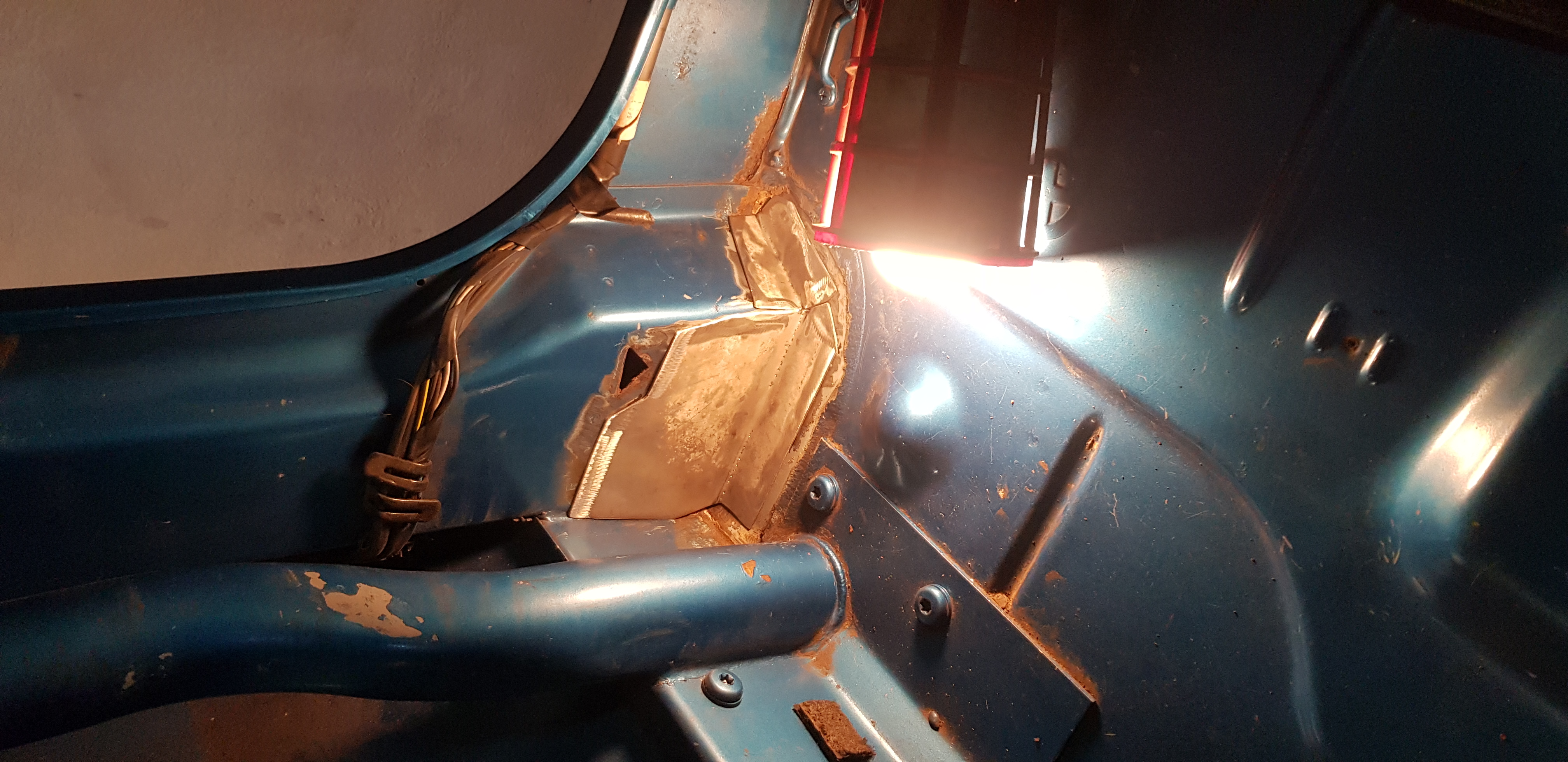

Tu vois cette " goulotte" qui file sous le pied d'arceau, c'est une véritable gouttière, d'où l'intérêt de déposer l'arceau pour voir l'état du plancher
Par contre pour dévisser les torx de l'arceau là tu peux les gaver de dégrippant par le dessous, les filetages sont accessibles 👍
