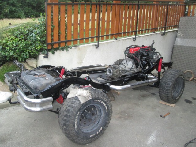

quelques nouveautés depuis la dernière fois.
la sortie de boite de transfert

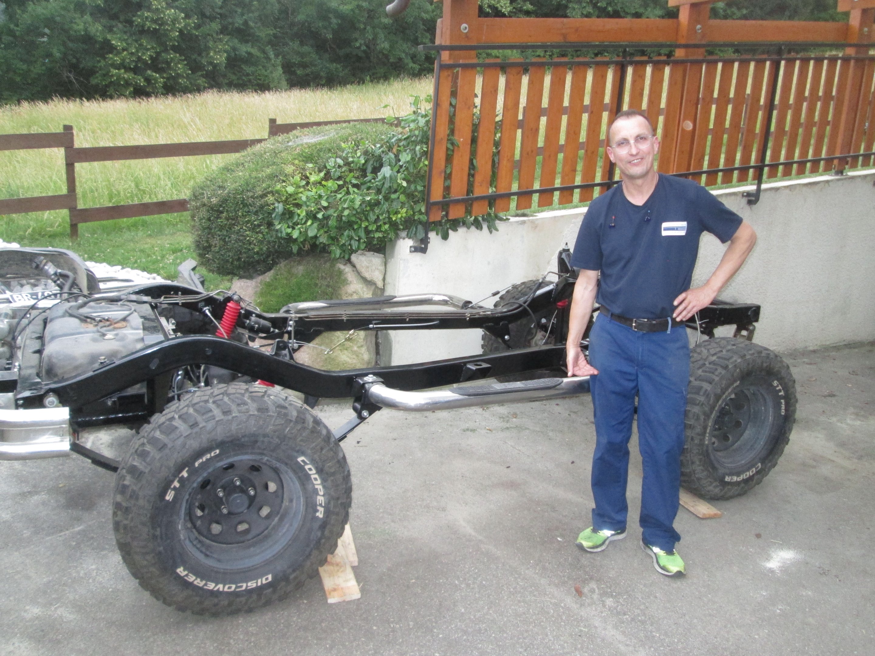

Le chassis qui est maintenant terminé et partiellement remonté (c'est haut mais elle va descendre avec les jumelles comprises dans le kit pour 12.5 cm qui vont remplacer les 15 cm.
Le moteur à été bien repris également
Et le tout rassemblé
La plaque de support de boite de transfert à été refaite car elle était pas en super forme grâce à un plan que mon pote à trouvé sur internet.

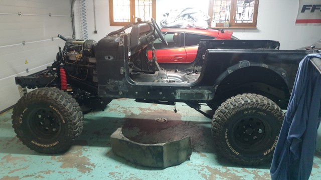

je suis en train de faire imprimer en 3D des entretoises pour monter des HP ALPINE.( :dol: le twiter touche la grille sinon)
la carrosserie est en cours et mon pote me dis qu'il pourra sans doute faire une peinture RAPTOR lisse et brillante (le top pour moi !).

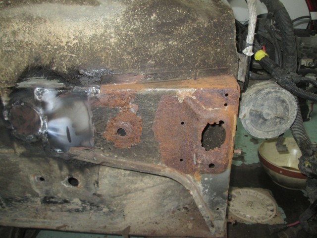

la caisse à été attaquée
tout à été nettoyé, passer avec un anti gravillon (anti-rouille) Raptor et la caisse reposée.

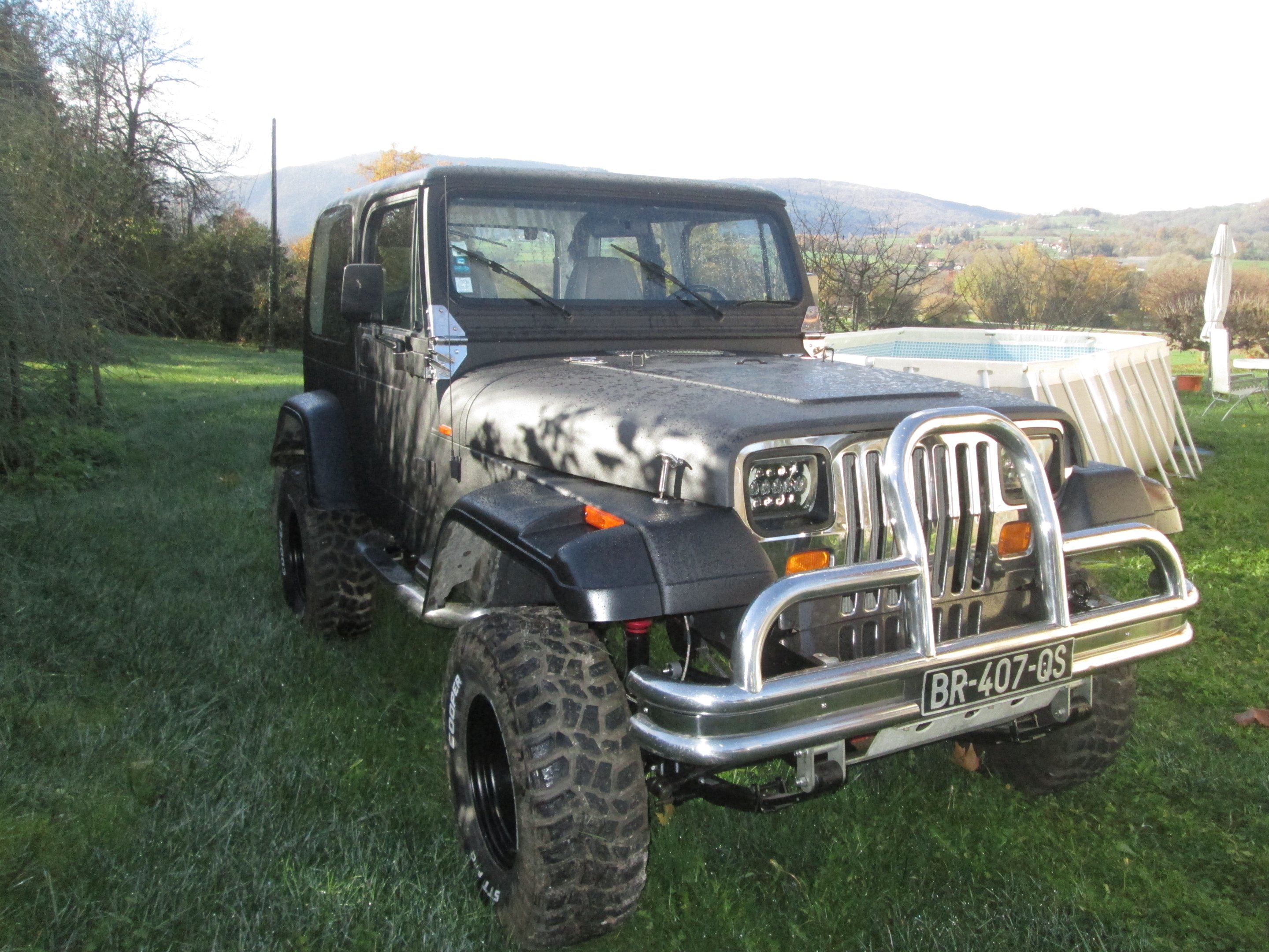

voila,
récupération de mon jouet ce jour malgré quelques problèmes sur l'alignement du pont avec l'arbre ( sujet dans suspension ) et voiture qui tire d'un coté à l’accélération et de l'autre au freinage (peut-être lié à la panhard ou a la géométrie)
Voila une photo de l'animal comme il est aujourd’hui.
