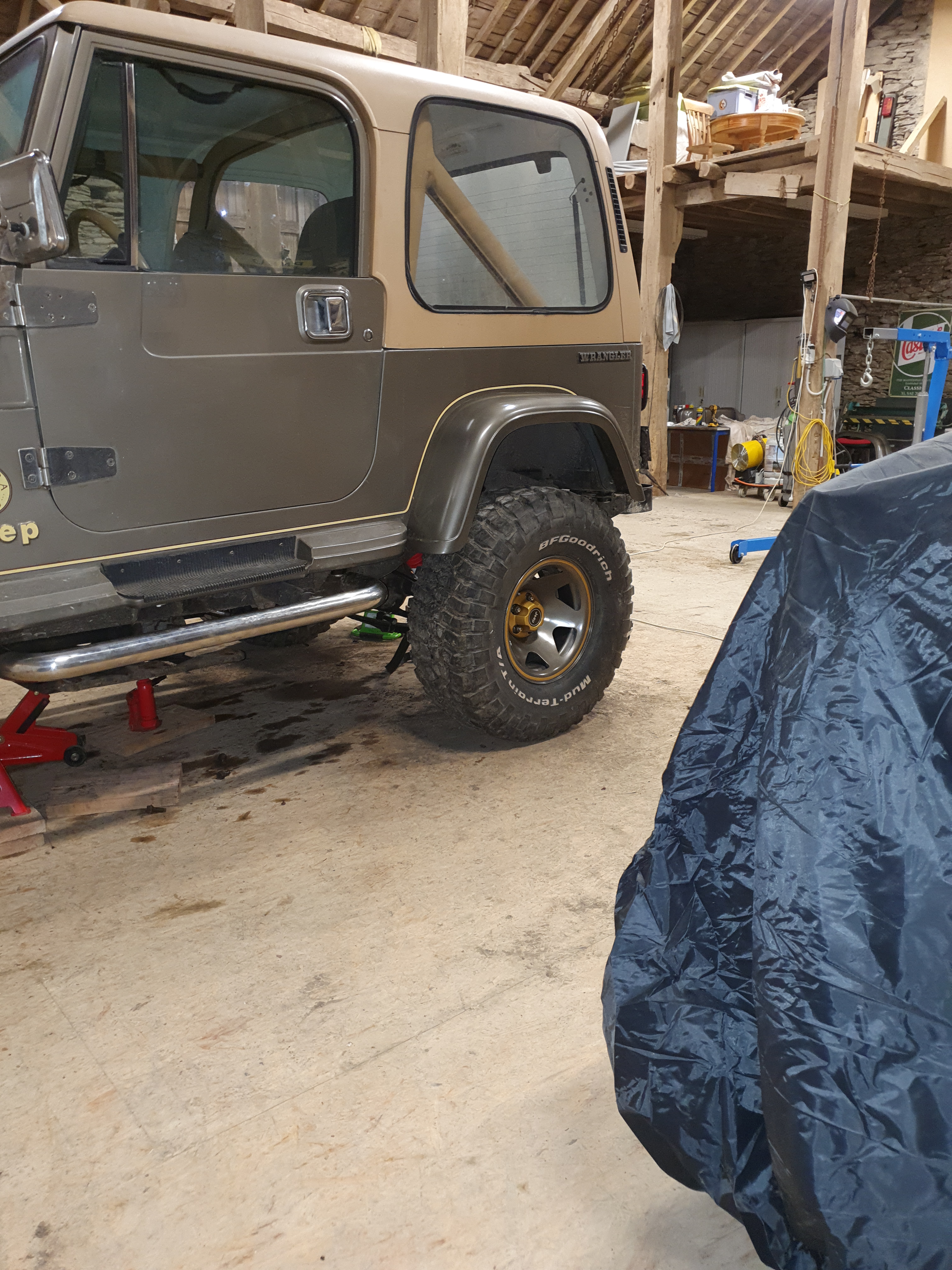

concernant le kit 2.5", il me semblait avoir lu que la barre de torsion d 'origine ne devait être changée qu'a partir d un kit 4"
j'ai rêvé ça ??
en tout cas c est clair qu'elle tire le pont sur le coté droit, donc je l'ai supprimée
mais du coup la question est :vous la changé par une règlable ou vous roulez sans et ça tangue un peu ?

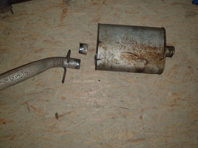

j'ai démonté l'arrière de l'échappement
le silencieux était soudé sur le coude arr
mais j'ai réussi a le récupérer sans abîmer la partie arr et puis test avec le silencieux magnaflow ça flotte un peu, faudra mettre de la pâte pour étanchéifier

en 2.5" j'ai des rehausse pour les barres panhard
j'ai supprimé celle de l'arrière
et l'avant est toujours équipé d'anti roulis et panhard

pour l instant j'ai retiré la boîte j ai une fuite
c est sur qu avec le bodylift laboîte sort vachement plus vite, cet aprem en 1h et elle est sur l 'établi
j ai perdu le reniflard l'huile sort par la
sinon la suspension est faite, reste a voir ce que je fais de la barre panhard avant et arr
