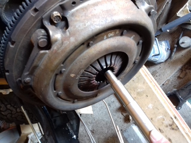

ce vendredi
remontage de l'embrayage !
j'ai estimé qu'il n'était pas si usé ... on verra bien !
par contre on parle de centrage dans les doc techniques, il faut que le disque soit coaxiale avec la sortie moteur ?

Salut, dans un kit embrayage tu as souvent un centreur, une pièce plastique qui te sert a aligner le disque d'embrayage avec le mécanisme d'embrayage avec de serrer ce dernier, comme ça aucuns soucis pendant le remontage de la boite sur le moteur.

oui merci, j'ai vu ça !
je m'attendais à un truc plus compliqué !
Ce soir je file sur la jeep pour mesurer les Ø inter du roulement et disque d'embrayage, pour me faire ce centreur.

petite photo et cotes du centreur
la partie qui rentre dans le roulement aiguilles fait Ø19 sur 30 mm de long
la partie qui centre le disque fait Ø23.4 sur 50 mm avec un petit chfr 30°.

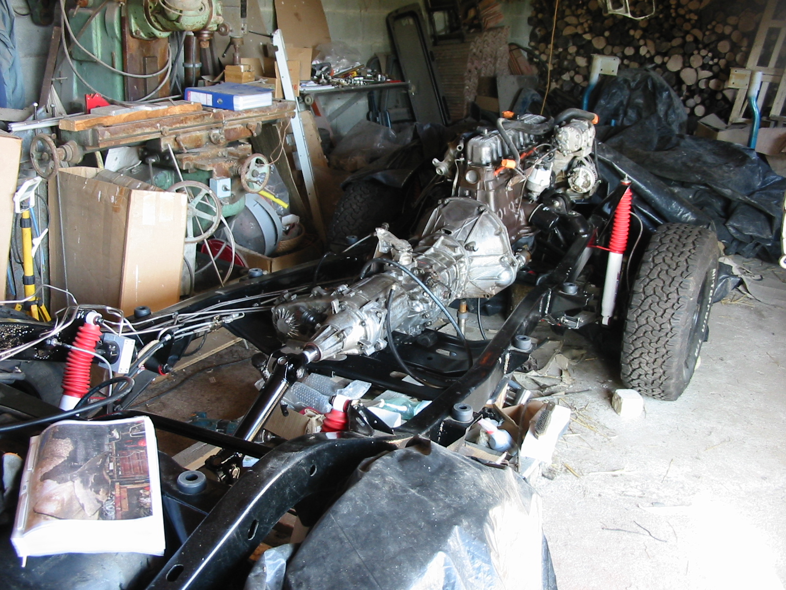

Petit remontage de la BV et des arbres à cardans.
croisillons, butée caoutchouc et axe de guidage neuf.
Et ma petite question, est-ce que vous savez l'angle maxi possible entre la sortie de BV et l'arbre à l'AR ?
et l'arbre coulissant en sortie de BV AR doit être rentré de combien ?
je trouve qu'il sort beaucoup :ooo
il faut noter aussi la jolie couleur alu de la BV ! avant c'était noir blaxon !!

Salut, je trouve qu'il y a beaucoup, ok la caisse est pas encore dessus mais ?
Je pensequ'il te faudra slipyokeliminator.
Messages : 9377
Re: Restauration YJ 92
ne me rappelant pas vraiment l'YJ , je vais peut-être dire une bêtise , mais l'arbre sortie de BV va sur la BT que je ne vois pas sur ta photo.. :reflexion:

je ne vois pas ce que tu veux dire !?
Mais il y a un autre arbre qui va vers l'avant. qu'on ne voit pas, à gauche du moteur.
J'envisage de rajouter des entretoises pour abaisser la boite de transfert, certain le conseille au dessus de 2" de réhausse.
Vous connaissez la hauteur de ces cales ?

oui c'est ça il faut baisser la boite et transfert avec une rehausse, c'est souvent fournis dans le kit bodylift
par-contre une fois tout remonté et roulé un peu l'arbre sera moins décalé
l'arbre avant est à gauche en parallèle de la boite ;)

concernant ton arbre AR je trouve qu'il y a un peu trop d'angle.
