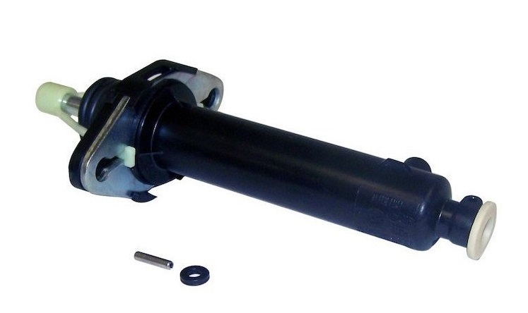

patcatkiller a écrit : 12 oct. 2020 17:10 il faut laisser les liens en plastique
Salut, t'es sûr qu'il faut les laisser ? Car ils maintiennent la butée en position comprimé. Donc comment peut-elle fonctionner alors ??
Messages : 4858
YJ '93 - Full Frame Off Restoration
Ça s'arrache quand c'est en place et sous pression
Si tu enlèves ces liens tu vas faire rentrer de l'air dans le circuit
fredmaxi
Messages : 288
Enregistré le : 30 juin 2008 19:28
Localisation : Alsace / Moselle
Message par fredmaxi »
patcatkiller a écrit : 17 oct. 2020 18:54 Ça s'arrache quand c'est en place et sous pression
Super merci. C'est ce que je pensais.
J'avais retiré les liens sur le précédent, peut être pour ça que je n'arrivais pas le purger...
Messages : 4858
fredmaxi a écrit : 17 oct. 2020 19:42
c'est fort possible
C'est bien de le savoir ! :1:
Messages : 4858
teknis a écrit : 17 oct. 2020 23:13
C'est vrai que ce n'est pas très intuitif !
J'avais enlever les liens sur mon premier changement d'embrayage
patcatkiller a écrit : 18 oct. 2020 08:38 C'est vrai que ce n'est pas très intuitif !
Et c'est même logique de les enlever avant le montage...un piège à c.n quoi.. :mrgreen:
Et une fois coupés (par erreur), y'a pas moyen de les remettre en place (presse, étau) ?
Messages : 4305
Vite fait de se faire avoir... :paspossible:
Juste pour info : pour un récepteur extérieur y a une procédure à respecter pour le monter ??? :reflexion:
Messages : 4858
teknis a écrit : 18 oct. 2020 09:45
Tu peux remettre des rylsans
patcatkiller a écrit : 18 oct. 2020 10:24 Tu peux remettre des rylsans
Cool, ça évite de jeter une pièce neuve ! 8)
