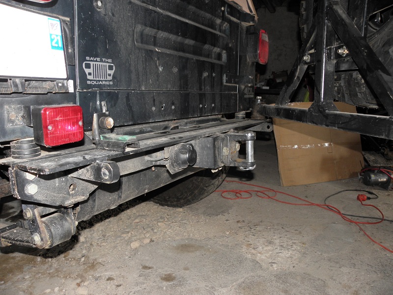

Léman a écrit : 19 oct. 2020 19:10 J'ai fait une belle découverte page 11, s'agissant d'un support de plaque basculant, devant la trappe à essence.
Est-ce un accessoire d'origine ou du bricolage ?
Merci pour ton message.
Le support de plaque est un standard US. Je crois que là bas, toutes les plaques sont d'origines fixées comme ça
par contre, il t'oblige à avoir une plaque au format US (30x15 cm).

fredmaxi a écrit : 19 oct. 2020 21:29
j'ai ce montage sur mon YJ, j'ai mis une plaque de moto , avec un discours tout ^ret pour le gendarme zélé "j'ai mis la plaque , la mieux adaptée a ce support , c'est la plaque moto , ne voulant pas mettre de plaque US
un petit bricolage pour tenir la plaque en position baissée lors des pleins
Léman
Messages : 195
Enregistré le : 07 oct. 2020 13:56
YJ '93 - Full Frame Off Restoration
Message par Léman »
Heu, mon idée, c'était de fixer le dit support 5 cms plus bas que sa position initiale, pour lui adjoindre une plaque homologuée Française en 27,5 X 20.
