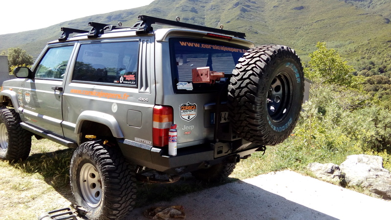

Re: XJ wild sport façon Corsica Jeepers...
je me permet de déterrer ce post , j'ai une question simple mon xj a une rehausse de 6,5" , pneus en 33x12,5x15 mais je casse régulièrement après efforts de croisement le croisillon ar et la tulipe de nez de pont , je voudrais donc adapter un arbre ar à double croisillon ! Quel modif , y a t-il un model qui passe ?
merci
merci
xj limi 4,0l de 89 stock
- corsicajeepers
- Messages : 4793
- Enregistré le : 08 févr. 2005 09:24
- Modèle : M38
- Localisation : CORSICA
Il faut changer la sortie de ta BT afin de mettre un arbre à double croisillons.
Rubicon express vend ce kit.
http://lgcdn.jeep4x4center.com/media/ca ... 1_2025.jpg
Je vais regarder dans mon garage car je crois en avoir un.
La tulipe de sortie de BT est vendue à part.
Moi j'ai mis un arbre avant de xj 4.0l... nickel!
très belle prépa
comme les corses savent le faire
c'est un combien de pouce ton kit ? et des pneus ? merci
on a que les plaisirs que l'on ce fait
xj 4L de 88
xj 4L de 88
- corsicajeepers
- Messages : 4793
- Modèle : M38
Mon kit est un +6" mais il commance à être vieux donc il a du s'effaisser un peu.
Mes pneus sont en 33x12.5x15 sur des jantes soft8 en 8x15.
http://www.corsicajeepers.fr
Quelques améliorations depuis le temps. =)
Pare chocs arrière avec porte roue de secours et rock sliders XRC
